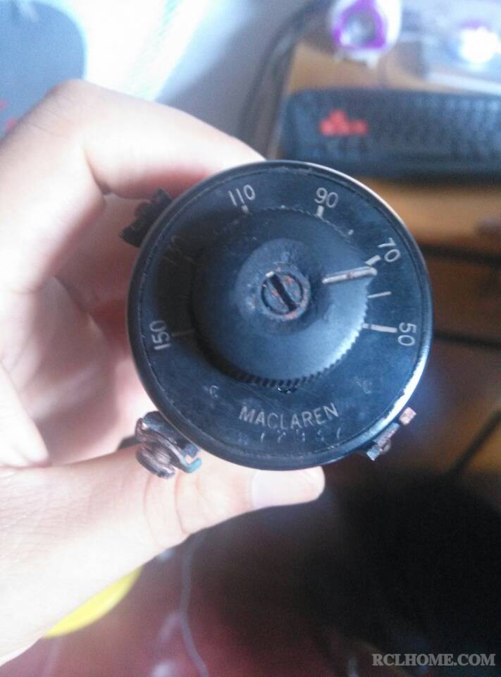

图片中的是什么东西,多谢了
发表于 2013-7-31 14:26:45 | 显示全部楼层
好像是调节器(调速器、调功器)
发表于 2013-7-31 18:55:59 | 显示全部楼层
天天看见自己都不知道呀!如飘飘讲的一样类似于调节功率大小的东东!

一个朋友问我的,也把我问住了,于是上来求助!这东西下面还有一根长长的杆,类似于热电偶。

发表于 2013-8-1 10:32:11 | 显示全部楼层
JSZCG 发表于 2013-8-1 08:43
一个朋友问我的,也把我问住了,于是上来求助!这东西下面还有一根长长的杆,类似于热电偶。 ...
图片中50和150下方是不是温度符号℃?

 楼主| 发表于 2013-8-1 16:43:09 | 显示全部楼层
我感觉是一个带温度调节功能的电加热管

发表于 2013-8-1 18:35:53 | 显示全部楼层
应该就是一个温度调节器。

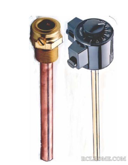

是和这个一样的么?这是一个自动调温装置

 楼主| 发表于 2013-8-2 10:22:57 | 显示全部楼层
Alex 发表于 2013-8-2 10:10
是和这个一样的么?这是一个自动调温装置
是和这个一样,谢谢

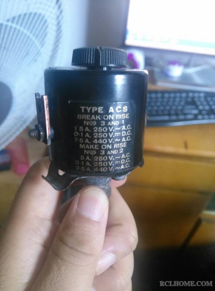

发表于 2013-8-2 10:50:28 | 显示全部楼层
BREAK ON RISE 应该是离,MAKE ON RISE是否可以解释成合?
ACS是电控自动离合器
---供参考
发表于 2013-8-2 14:58:33 | 显示全部楼层
你们家的油槽控温器呀。
