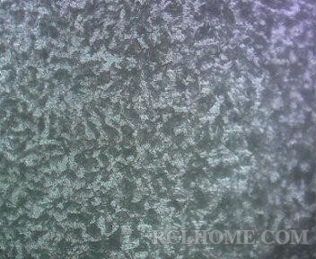

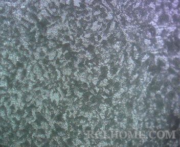

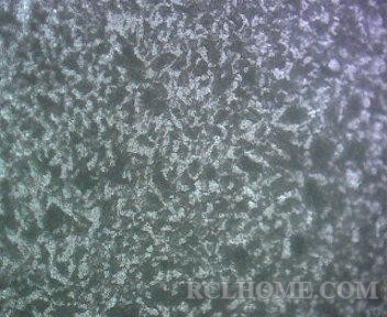

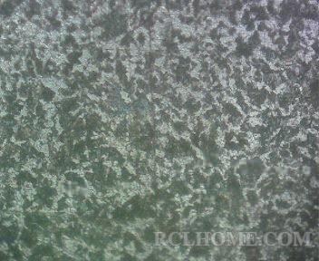

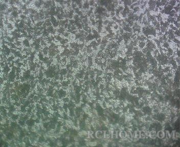

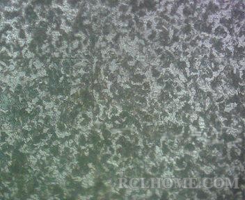

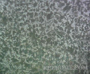

含碳量0.33%
发表于 2013-7-30 14:56:18 | 显示全部楼层
风冷和空冷的产品是否一样的规格?有多大?

 楼主| 发表于 2013-7-30 14:57:17 | 显示全部楼层
一样一样的8mm厚

 楼主| 发表于 2013-7-30 15:05:31 | 显示全部楼层
所以因为 发表于 2013-7-30 15:01
风冷和空冷你看差别大不大?

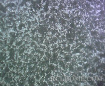

我感觉铁素体的形状风冷的更倾向于块状,而空冷的倾向于条状
发表于 2013-7-30 15:14:48 | 显示全部楼层
吉祥如意 发表于 2013-7-30 15:03
表现在硬度有何差别?
我估计差别不大,因为一样一样的8mm厚

发表于 2013-7-30 15:35:33 | 显示全部楼层
这个图片倍数在大一点应该可以看到区别,风冷的珠光体比空冷的稠密,铁素体晶粒细,层间间距短。

 楼主| 发表于 2013-7-30 15:43:21 | 显示全部楼层
upposition 发表于 2013-7-30 15:35
这个图片倍数在大一点应该可以看到区别,风冷的珠光体比空冷的稠密,铁素体晶粒细,层间间距短。 ...
我用硝酸酒精腐蚀的不好,刚报了一瓶苦味酸

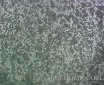

       看组织粗细,没有明显差异。

 楼主| 发表于 2013-7-30 16:07:59 | 显示全部楼层
所以因为 发表于 2013-7-30 15:51
“不得小于”的技术要求,肯定用风冷的
其实我就是想让大家看看组织正常吗,铁素体表面较暗,是不是因为复试的时候没冲洗干净呀

 楼主| 发表于 2013-7-30 16:09:09 | 显示全部楼层
孤鸿踏雪 发表于 2013-7-30 16:07
看组织粗细,没有明显差异。
嗯,那么硬度有差异是不是因为风冷的应力大,如果低温回火的话应该硬度就差不多了

发表于 2013-7-30 16:10:59 | 显示全部楼层
刘安韦伟 发表于 2013-7-30 16:07
其实我就是想让大家看看组织正常吗,铁素体表面较暗,是不是因为复试的时候没冲洗干净呀 ...
重新做一下看看。

是啊,看上去差别确实不明显啊,因为产品太薄啊

热处理、金相、硬度检测都是我自己做的,前面有一个朋友说风冷的珠光体应该更稠密,所以我想把珠光体的片层腐蚀出来看看

还有就是铁素体的含量是不是偏少

硬度差异应该是珠光体和铁素体的量决定的,这点热应力,残阳觉得可以不考虑

有的显微镜自带分析系统的。铁素体与珠光体黑白分明,二值法做的还是比较准的。你要是没有的话,可以发张好的金相照片,让home里有条件的朋友帮着算一下。hoho

       不仅仅是腐蚀的问题,珠光体片层结构是在高倍才可以看到的,400倍是看不到的。
