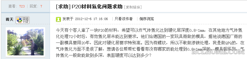

        进来到BBS浏览老帖,看到了两个深层渗氮的帖子,均为德资企业产品,同时看到dhzhou888有一个答帖,还有一些问题不够明确,所以把这几个相关问题的帖子内容淘过来,供大家探讨交流

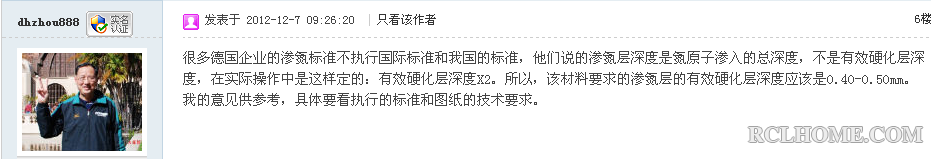

 楼主| 发表于 2013-7-30 10:18:42 | 显示全部楼层
dhzhou888前辈的跟帖

发表于 2013-7-31 14:02:24 | 显示全部楼层
是不是要分析到心部无氮原子的地方结束呢?

发表于 2013-7-31 14:06:55 | 显示全部楼层
博世的很多产品要求,期氮化的规范与渗碳的规范很类似,有效硬化层会定义硬度和载荷,类似于渗碳,EHT 1.5mm 610HV1; 我看这个产品的定义其实就是NHT 1.0mm 650HV(??)只是要确认一下检测载荷 !

发表于 2013-8-7 11:22:51 | 显示全部楼层
该帖的图纸已经贴出来了,是火焰或感应淬火,不知道为什么说是渗氮。所以,我强调要看原图或技术要求。
