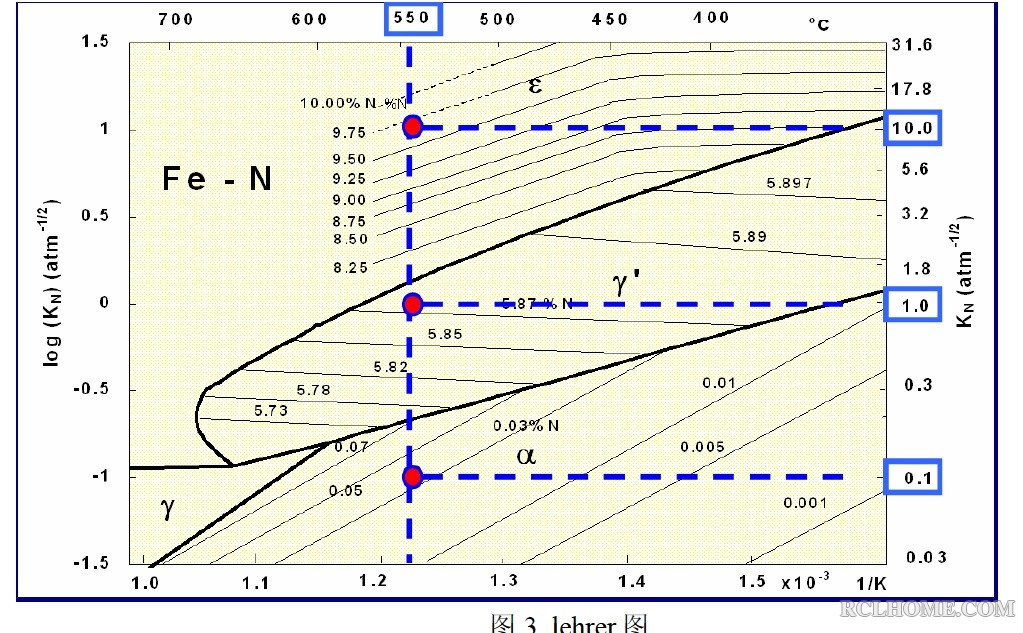

发表于 2013-8-1 15:35:19 | 显示全部楼层

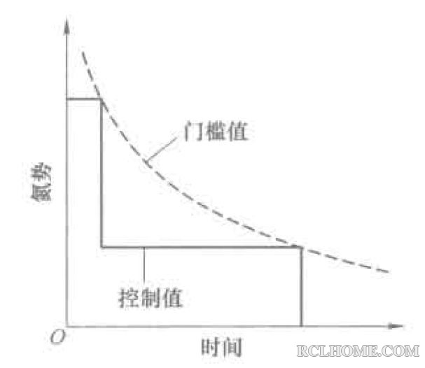

发表于 2013-8-1 16:19:50 | 显示全部楼层
iamspiderman 发表于 2013-8-1 15:29
我不知道上面的兄弟是从哪里看到,氮势门槛值与时间的关系的,在这我来做个简单的解释:
--氮势门槛值(thr ...
好吧,一起来了解下门槛值的概念。这个图应该很直观吧?
我孤陋寡闻,这是 谁写的书,我去看看; 我也会去问问开发Stange的氮势控制系统的人这个的意义!  发表于 2013-8-1 16:27

签到天数: 279 天
687
3406
3406
发表于 2013-8-1 16:23:50 | 显示全部楼层
iamspiderman 发表于 2013-8-1 15:59
我觉得您还是理解一下什么叫门槛的意思,门槛的本质就是这是最低要求,否则门都没有,呵呵!
比如发生爆 ...
这是一个无白层可控渗氮工艺,可以拿来借鉴下
这个有点像很久以前看过的那本钢铁化学热处理原理一书啊  发表于 2013-8-1 16:31

发表于 2013-8-1 16:45:08 | 显示全部楼层
比如发生爆 ...
《热处理工艺学》潘建生主编
个人认为虽然和大部分工艺类书内容有重叠,总体还是不错的。我每隔一段时间都会看一段。尤其是化学热处理章节。
门槛和门槛还是有些不同的。(玩笑{:soso_e100:})
想上传一个,传不了?
我有的,只是很久不看了,呵呵,现有Stange和PE的控制系统中,这块是忽略掉的,实际运用还是有差距的,亏的还见过Tom bell 最后一面!  发表于 2013-8-1 16:51
签到天数: 133 天
375
1761
1761
发表于 2013-8-1 16:46:35 | 显示全部楼层
这个似乎就是这个定义吧,但是我所理解的在我们现有的氮势控制模块中对这一块是研究的不多的!很久不碰书的后果,呵呵!

 楼主| 发表于 2013-8-1 16:54:40 | 显示全部楼层
Alex 发表于 2013-8-1 16:45
《热处理工艺学》潘建生主编
个人认为虽然和大部分工艺类书内容有重叠,总体还是不错的。我每隔一段时间都 ...
是的,这个图片出自潘建生、胡明娟合编的《金属工艺学》

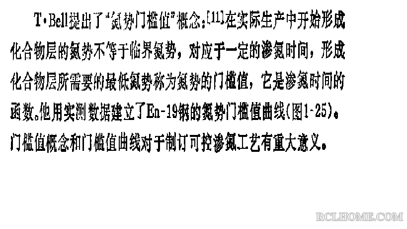

 楼主| 发表于 2013-8-1 16:56:48 | 显示全部楼层
iamspiderman 发表于 2013-8-1 16:46
这个似乎就是这个定义吧,但是我所理解的在我们现有的氮势控制模块中对这一块是研究的不多的!很久不碰书的 ...
       不知这段描述出自那个文献?这里的“对应于一定渗氮时间...”,这个一定时间如何确定其具体的量化指标?这是否意味着“临界氮势”或“氮势门槛值”还是因含有时间因素?
        我们不妨结合实际,看看这个http://www.rclhome.net/forum.php ... &tid=5968&fromuid=8课题如何解决?
签到天数: 133 天
375
1761
1761
发表于 2013-8-1 17:00:21 | 显示全部楼层
Alex 发表于 2013-8-1 16:55
定义归定义,关键要看我们怎么去理解,怎么和实践相结合。
Stange的氮化专家系统我也有所了解,(不知道 ...
我之前有用过Stange 和PE两种,背后的数学模型我们也有探讨过,可能很多模块没用,但从编制工艺的角度是无法做到因为时间的不同而这个threshold不同的设定!包括我在国外看到的很多设备基本都是这样的,可能我之前理解的比较肤浅,呵呵!
但是我想说的是,这个模型的建立是需要很多数据支撑的,从化学热处理原理中看到的那条曲线其实也是数据拟合或者说回归分析处理的,但由于不同材料之间也有些许差别,所以这个模型的建立并不容易,这也就是为什么国内的氮化水平一直不是很高的原因!个人肤浅的见解,忘有识之士能研究下去!
连您都肤浅,我们这些新手还怎么做下去?  发表于 2013-8-1 18:56

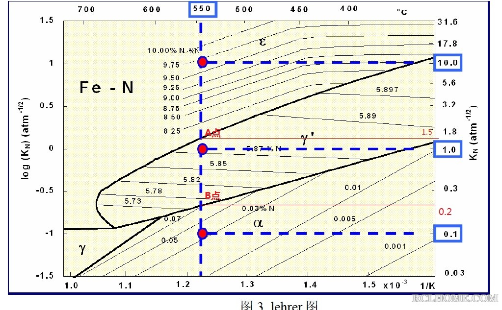

发表于 2013-8-2 09:39:27 | 显示全部楼层
孤鸿踏雪 发表于 2013-8-1 15:51
艾伦这道菜已上了多次,可否辅之以文字说明?
举个550C氮化的例子,先看B点,对应的Kn值是0.2,也就是说Kn值小于0.2,不会出现γ'相,
多长时间氮化都不会出现,氮势大于0.2,才会出现γ‘化合物层;再看A点,对应的Kn值是1.5, 也就是Kn值小于1.5,不会出现ε相, 只有在氮势大于1.5的情况下,才会出现ε相化合物层。
以上说的就是渗氮的氮势门槛值问题。
参与人数 2威望 +3 金钱 +30 贡献 +10 收起 理由
潇潇暮雨 + 3 + 10 + 10 立此存照
孤鸿踏雪 + 20 感谢讲解!

发表于 2013-8-2 13:20:39 | 显示全部楼层
aaron01 发表于 2013-8-2 09:39
这个就是类似相图的东西,相图用文字来说,要累死人的,呵呵。
看一下我添线以后的图吧,
well!
按照这个说法,也就是Kn=0.2和Kn=1.5
分别是是γ‘相和ε’的门槛值?
lehrer相图并没有指出氮势门槛值
发表于 2013-8-2 13:30:05 | 显示全部楼层
Alex 发表于 2013-8-2 13:20
well!
分别是是γ‘相和ε’的门槛值?
温度条件是550C下,Kn门槛值分别是0.2和1.5,  温度不一样,门槛值也不一样的。
lehrer 图给出的那两根线,分别就是不同温度下的γ' 相和ε相的门槛值。

发表于 2013-8-2 13:51:57 | 显示全部楼层
lehrer 图给出的那两根线 ...
我认为lehrer相图可以用来理解临界氮势的概念。
表示在550C时
γ‘相的临界氮势=0.2,实际应该为约0.15
ε’相的临界氮势=1.5,实际应该为约1.3
 楼主| 发表于 2013-8-2 13:58:04 | 显示全部楼层
表示在550C时
      “γ‘相的临界氮势=0.2,实际应该为约0.15”  如何理解?你的意思是0.2是理论计算值,而0.15是实际值?那么0.15是如何获得的?是实际测出来的?

发表于 2013-8-2 14:21:54 | 显示全部楼层
孤鸿踏雪 发表于 2013-8-2 13:58
“γ‘相的临界氮势=0.2,实际应该为约0.15”  如何理解?你的意思是0.2是理论计算值,而0.15是实 ...
0.2是Aaron的红线,0.15也是用这样的方法获得,只是更贴近于准确值。
当然也可以通过计算获得,lehrer相图实际也是通过数据计算而测绘的,我一般是站在巨人肩膀上,直接套用数据。
如果微积分比较好的话我可以提供公式,来计算下。

发表于 2013-8-2 16:02:06 | 显示全部楼层
当然也可以通过计算获得,lehrer相 ...
当然,这个门槛值是可以计算出来的。
0.2的值不是原坐标,是我加上去的,由于纵坐标是对数坐标,所以我给出的0.2这个数字只是毛估估的,有点误差,但误差不会很大。
另外,在lehrer图上还有等氮浓度线,比如,550C坐标轴线上的3个红点,由上至下第一个红点对应的氮浓度是9.6-9.75%之间,第2个红点对应的是5.87-5.89%氮浓度,第3个红点对应的是0.03-0.05%氮浓度。这个也是很有意义的。
总的来说,这个图对于常规氮化计算,起到了非常大的辅助作用,学好氮化一定要理解这个图的。

 楼主| 发表于 2013-8-2 16:52:07 | 显示全部楼层
那么请问楼上二位:
       这个图像仅适用于En19这种材料吗?对于其它材料有何借鉴意义呢?
发表于 2013-8-2 16:53:51 | 显示全部楼层
孤鸿踏雪 发表于 2013-8-2 16:52
那么请问楼上二位:
       这个图像仅适用于En19这种材料吗?对于其它材料有何借鉴意义呢? ...
应该理解成铁氮二元相图的另外一种表现形式。。
 楼主| 发表于 2013-8-2 16:59:42 | 显示全部楼层
     那么艾伦兄弟以为,不同材料的临界氮势和氮势门槛值有无不同?有多大不同呢?

发表于 2013-8-2 17:08:25 | 显示全部楼层
孤鸿踏雪 发表于 2013-8-2 16:59
那么艾伦兄弟以为,不同材料的临界氮势和氮势门槛值有无不同?有多大不同呢? ...
肯定有影响,要看三元、四元、五元。。。相图, 实际我们在讨论铁碳相图时一般也是只看二元相图的,尤其对低合金材料,而忽略其他合金元素的影响的,因为三元、四元相图太复杂,只看二元相图,用合金系数来补偿就可以了。

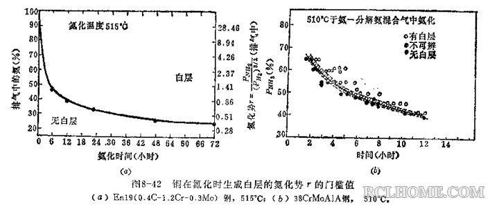

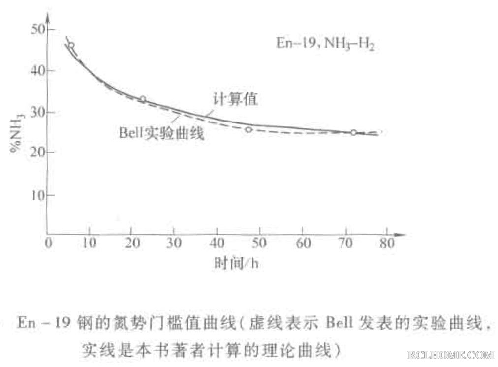

 楼主| 发表于 2013-8-2 17:25:37 | 显示全部楼层
aaron01 发表于 2013-8-2 17:08
肯定有影响,要看三元、四元、五元。。。相图, 实际我们在讨论铁碳相图时一般也是只看二元相图的,尤其 ...
         看看这个(见附件)图片所介绍的两种不同材料的氮势门槛值
签到天数: 279 天
687
3406
3406
发表于 2013-8-7 11:23:15 | 显示全部楼层
既然有类似的图,相信对氮势门槛值的概念应该很清晰了吧
