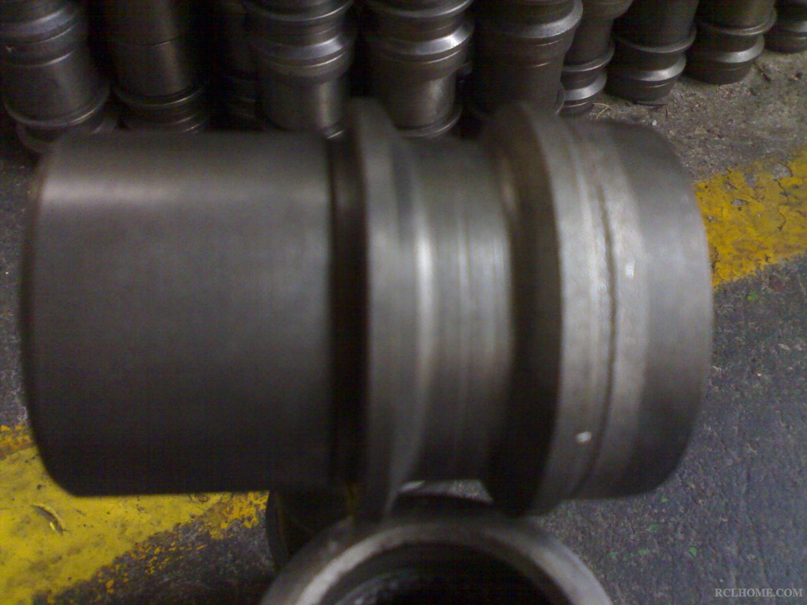

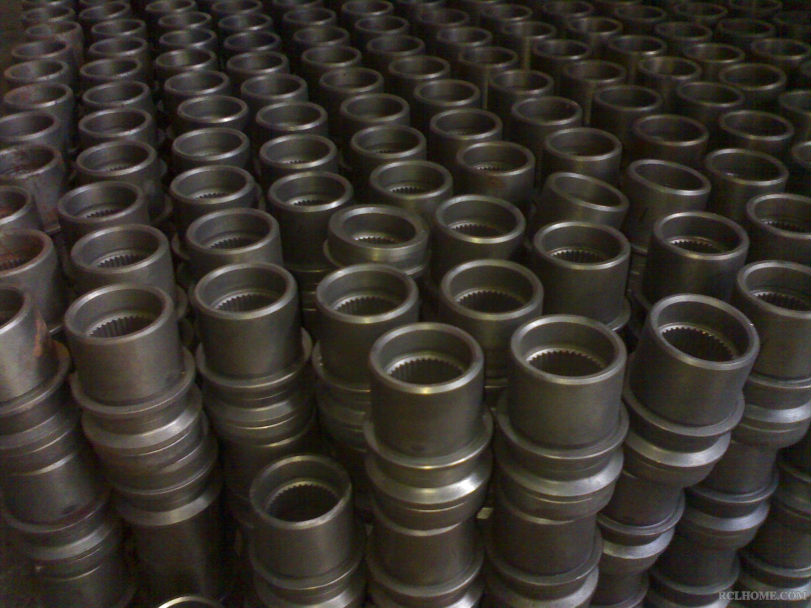

车间处理的一种沙滩车后桥部位的一个零件---花键套,因为前工序加工过程中所预留的内径余量偏小,导致淬火后呈一定的收缩状态,有部分达不到技术要求(就是内花键通规检测过不了),请问各位需要进行二次加热淬火的返修处理,能不能达到适当的涨孔的效果!!
 楼主| 发表于 2013-7-29 11:47:12 | 显示全部楼层
需待返修的产品
外观图
发表于 2013-7-29 13:13:07 | 显示全部楼层
沧海一声笑 发表于 2013-7-29 11:47
需待返修的产品
外观图
把具体的变形告诉下:是否是呈喇叭口形态?
需待返修的产品
外观图
这种产品怎么直接堆在地上呢,
那变形等估计也是情理之中

 楼主| 发表于 2013-7-29 18:40:12 | 显示全部楼层
吉哥:有两种变形状态
1:有一头大一头小的喇叭口状
2:有两头都呈缩孔状的
但是大部分是喇叭口!!

Adam 发表于 2013-7-29 15:23
这种产品怎么直接堆在地上呢,
那变形等估计也是情理之中
这个两者之间有关联吗?

Adam 发表于 2013-7-30 07:31
可以告诉你是有关联的,
而且关联很大
都已经是挑出的待返修件了!!合格产品不会放在这个地上滴!
