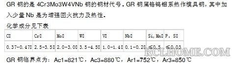

这个这个,俺孤陋寡闻了,没听说过这个材料,能不能给下化学成分先?
发表于 2012-12-31 20:37:09 | 显示全部楼层
没有推广开的一种模具钢,80年代的
