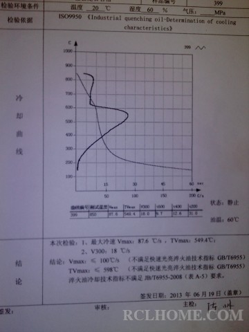

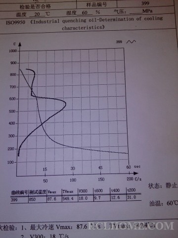

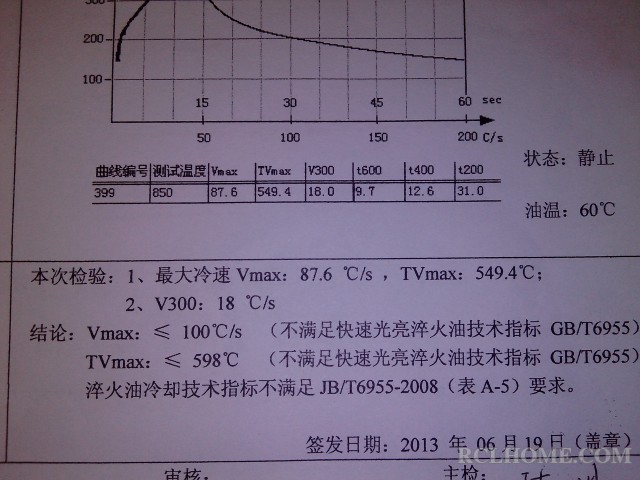

IMG_20130724_164750.jpg IMG_20130724_164919.jpg IMG_20130724_164833.jpg 大家看看这个淬火油的冷却曲线,说明上说不满足快速光亮淬火标准。我想问,这个冷却速度不足是影响的是淬火件表面光亮,还是快速和光亮都影响啊?

冷速不足,主要是影响硬度,楼主上面的检测曲线,Vmax87.6℃/s,TVmax549.4℃;(快速光亮淬火油一般Vmax100℃/S以上,TVmax一般670℃左右。)从T600 T400 T200时间可以判断淬火油有水。

对于淬火油来说:冷却速度和光亮性是两个不同性质的问题,不能混为一谈。

现在不是考虑产品表面光亮的问题,你的油变质,冷却特性曲线达不到淬火油标准要求,要快不快,要慢不慢

你可以叫油品厂家提供80度油温测试冷速曲线,然后再做个对比看看。

查查标准,低温冷速要求在30°C/S以下,而实际控制在15°C/S以下,我曾问过售油工程师,我们自己的油冷速在6-10°C/S

T600时间为9.7S,正常快速光亮淬火油T600为6S~8.5S。从曲线图也可以看出来,蒸汽膜时间太长,导致上特性温度偏低。T200时间为31S,正常一般要到40S以后,是因为V300冷速快引起的,所以可以初步评定淬火油有水。建议可以先将淬火油样品(1000ml)加热到110℃,保温15分钟,将水分除干净,再来做检测会比较准确一些。

V300冷速也是一个下特性温度点,一般低于10℃/S为正常值,我们淬火油一般是6~8℃/s。

按照热处理淬火介质标准来看  确实是不符合标准。冷却不足基本不会影响淬火件表面光亮行,因高温冷速降低,同时蒸气膜时间加长,对于一些淬透性比较差的材料来说,对其硬度以及均匀性会有一些影响。
