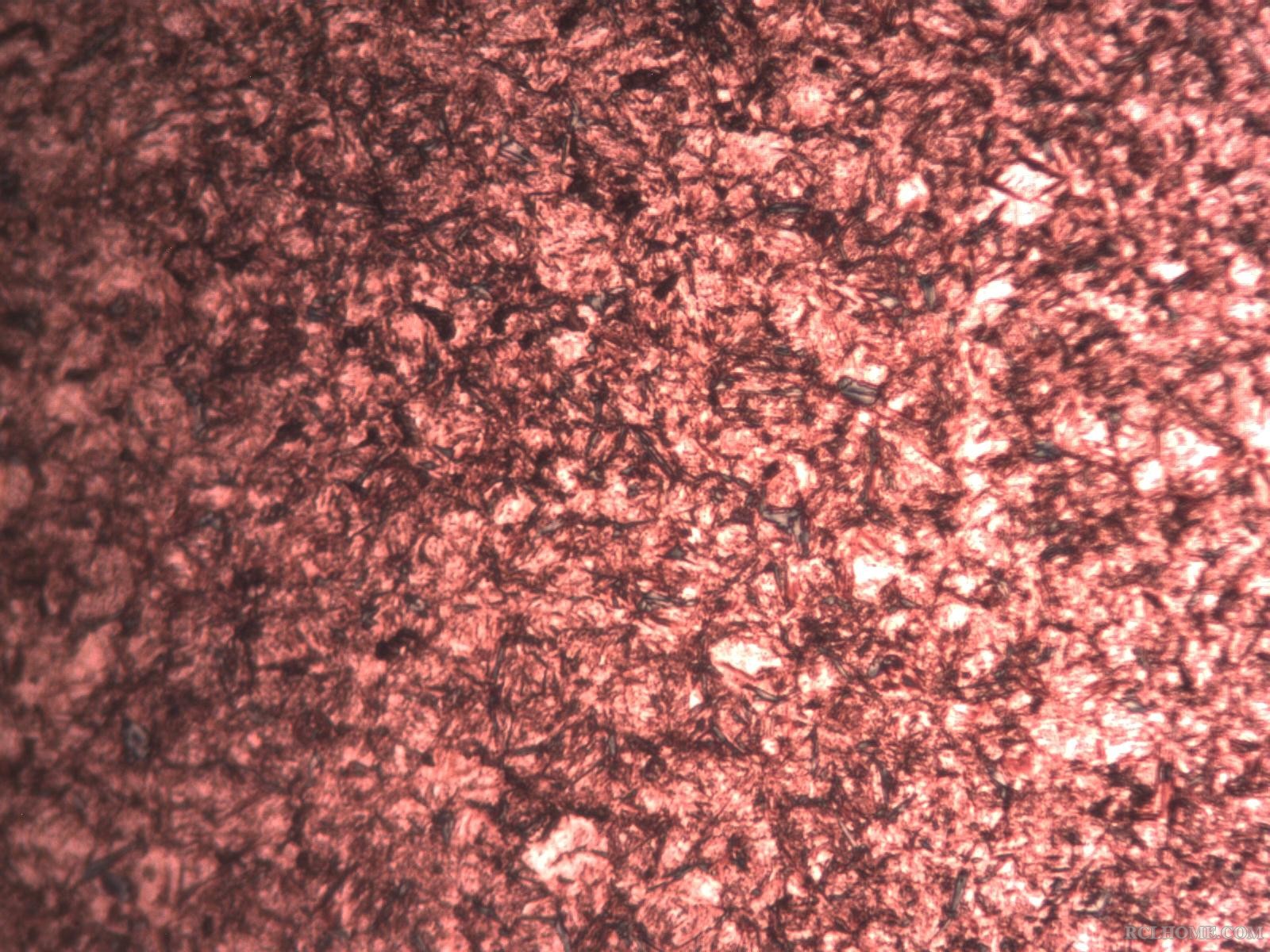

发表于 2013-7-28 09:33:32 | 显示全部楼层 |阅读模式
材质为65Mn板材10mm后粗加工时发现裂纹,在工件头部呈撕裂状开裂,裂纹衍生约5mm长。制得金相图片,在显微镜中看,有好多绿色和灰色的点针状物质,求解

发表于 2013-7-29 09:17:05 | 显示全部楼层
针状还是马氏体吧,只是腐蚀程度不同而已

发表于 2013-7-29 10:15:38 | 显示全部楼层
你能不能把视野调暗一点啊
发表于 2013-7-29 10:15:46 | 显示全部楼层
很难确定其颜色,因为本身色彩不平衡。

发表于 2013-7-29 10:16:54 | 显示全部楼层
残奥还是比较高的

 楼主| 发表于 2013-7-30 14:27:29 | 显示全部楼层
落水残阳 发表于 2013-7-29 09:17
针状还是马氏体吧,只是腐蚀程度不同而已
热轧板,会存在马氏体吗?

 楼主| 发表于 2013-7-30 14:27:53 | 显示全部楼层
taofans 发表于 2013-7-29 10:16
残奥还是比较高的
还没有进过热处理

发表于 2013-7-30 14:36:41 | 显示全部楼层
本体硬度是多少?
发表于 2013-7-30 14:37:23 | 显示全部楼层
hangwen 发表于 2013-7-30 14:27
热轧板,会存在马氏体吗?
我晕。丢人了……
不过看着好像。
发表于 2013-7-30 14:59:43 | 显示全部楼层
落水残阳 发表于 2013-7-30 14:37
我晕。丢人了……
不过看着好像。
娃娃也差点跟着残阳喊。
高速钢有自己特有的淬火组织形态。
发表于 2013-7-30 15:01:47 | 显示全部楼层
吉祥如意 发表于 2013-7-30 14:59
娃娃也差点跟着残阳喊。
高速钢有自己特有的淬火组织形态。
娃娃尽瞎说,楼主明明说是65Mn的,怎么又告诉钢了。
65Mn的板材,里面的针状能是个啥?针状铁素体?魏氏组织?
发表于 2013-7-30 15:05:55 | 显示全部楼层
65Mn的板材,里面的针状能是个啥?针状铁素体?魏氏 ...
娃娃到底还是撞树啦。
需要楼主告诉一下硬度测试情况。
发表于 2013-7-30 23:08:04 | 显示全部楼层
这个材料机加工前需要球化退火吧?

 楼主| 发表于 2013-7-31 13:20:47 | 显示全部楼层
因为没有布氏硬度计。用洛式我也不知道准不准,低于20以下

 楼主| 发表于 2013-7-31 13:21:40 | 显示全部楼层
microsoft 发表于 2013-7-30 23:08
这个材料机加工前需要球化退火吧?
不做,材料很软,

 楼主| 发表于 2013-7-31 13:22:38 | 显示全部楼层
qibao9891 发表于 2013-7-31 08:56
应该是热轧后冷快了吧。有种快冷后等温的感觉。
上传金相照片,一定要注明放大倍数并带标尺。并说明拍照位 ...
下次一定注意了,是10MM厚的板材5mm的位置,都是500倍下的图像,材质软趴趴的,拿的是不注意,摔了一下,竟然给摔弯掉了,10MM厚,在5MM,也就是中间位置发生撕裂状裂纹,裂纹不是非常深,大约延生到5CM左右就消失了,在剪板机,剪切前没发现,上铣床洗完端面时候发现了裂纹。
