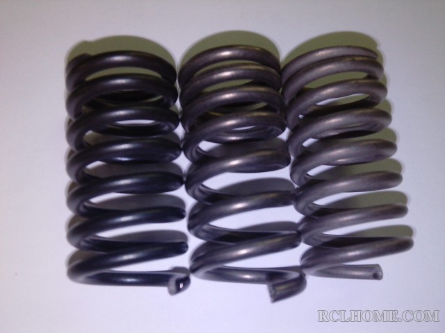

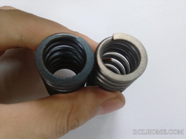

IMG_20130726_162534.jpg 最左边是循环风机出问题,提前吊出来造成的;中间个是正常氮化颜色;最右边是氮化10次的。                        IMG_20130726_162839.jpg 这是出问题的和正常的对比。我烃车间说,渗氮没问题,就是降温的时候,一般1个小时就OK了,结果降了1.5个小时还不行,当时260多度。于是他就开盖吊出来了。不知道是那个阶段造成的,估计应该是调出后造成的。这样的工件还能用嘛?
发表于 2013-7-26 17:54:12 | 显示全部楼层
检测一下硬度、金相如果都符合技术要求,我认为使用没问题,氮化出炉的工件表面氧化色不同!
看看下面专家有什么观点!

发表于 2013-7-26 18:05:47 | 显示全部楼层
看楼主的第一幅图,出炉温度在350°C左右

  我马虎啊,吊’与‘掉’意思错了位,误解了。理论上说,应该没有什么关系,对处理的内在质量没有什么影响,如果尺寸合格,表面的氧化膜还有益于提高一些防锈能力

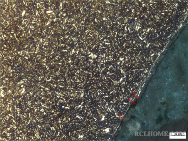

和那个车间说的一样,他说都两层膜了。不是更好嘛?技术的把我批了一顿,我说检测了心部硬度和白亮层。白亮层硬度没检测,检测不准。他说不可能,以前都准,你做就不准了?白亮层才0.5um左右,你们觉得我该怎么检测?为了这个问题我发过几次帖子了。下周叫上我前任打硬度的,再叫上技术部的,我就看看他怎么打的。

用锡箔或不锈钢箔将钢丝包紧(紧贴钢表面),再用502胶粘牢,嵌镶后磨样,这样可以保持锐边,看白亮层就准确了

谢谢朋友!我这不是5um的问题,是0.4—0.7um啊!我曾经在论坛问过几次,还看到有一位前辈专门针对这个问题写过一片讨论。这个问题一直未得到解决,这是我做的白亮层,把图片放大可以看到上面的白亮层厚度。 1000-1.jpg 就因为这个出问题,技术部的就我检测白亮层、心部硬度、白亮层硬度。我说打不准,她说不可能,以前的又准又稳定。

  图片制作的很好,水平很高,令人赞赏!{:soso_e179:}
  我说的‘5微米以下’,当然包括0.X,O.OX.....、
  为了学习,你可以请认为打的准老师为你演示一下,同时能够有据的把此白亮层的硬度和扩散层的硬度界定清楚,因为对合金钢而言,扩散层的外层硬度也是相当高的。
  可不要忘记,务请把学到手的窍门告诉大家共享,或者发给‘协会网站’进行技术转让

有一点我可以说一下,我以前镶嵌磨很多都看不到这层白亮层。后来我申购了保边型镶嵌粉,就是这个绿色的。之后的几乎白亮层全部都能出来。

        不知道你的产品什么材料?氮化工艺?
        我们以前的氮化产品剖切或随炉试样检测时,很少进行镶嵌,直接磨制、抛光即可看到清晰的白亮层
