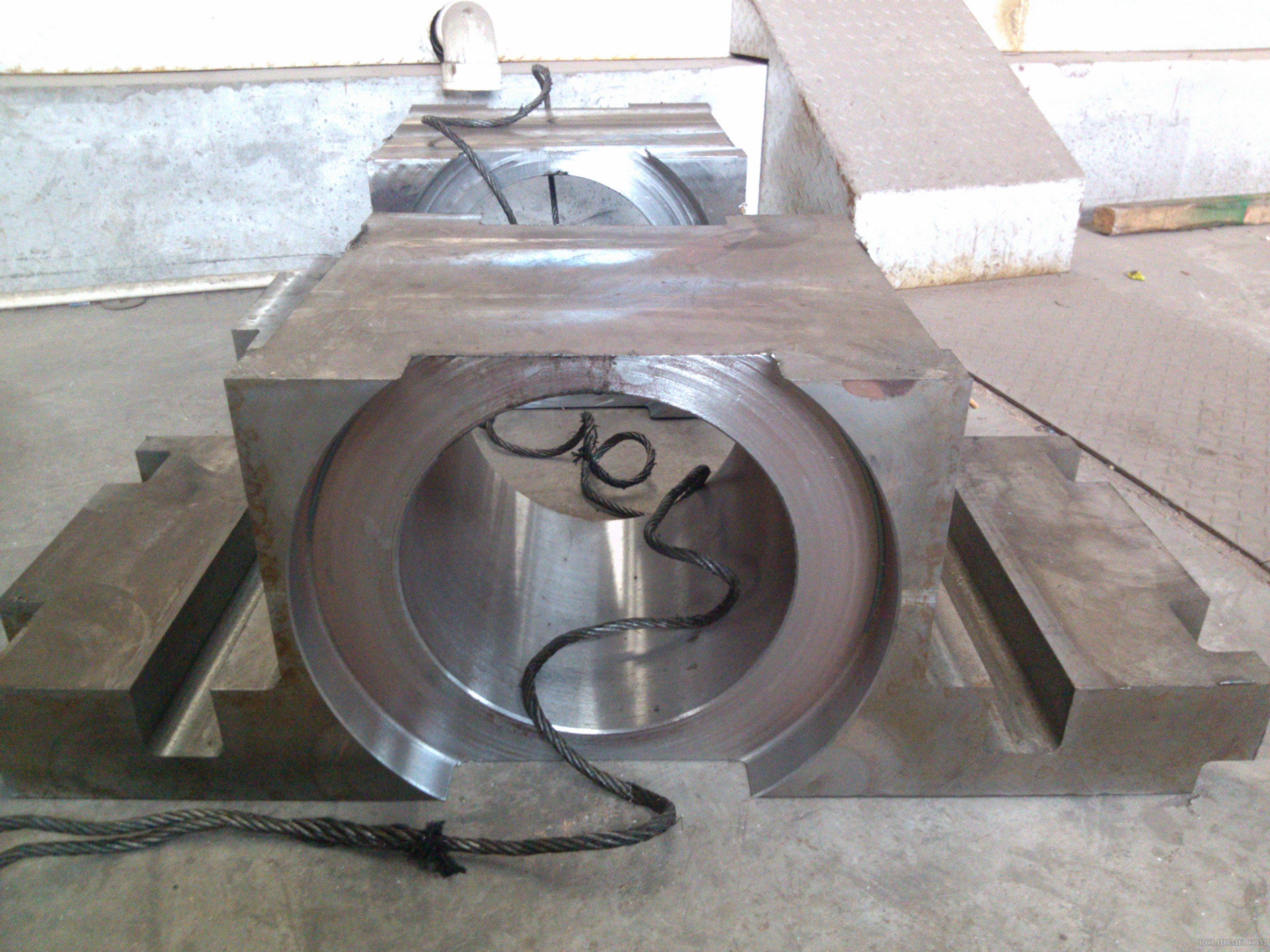

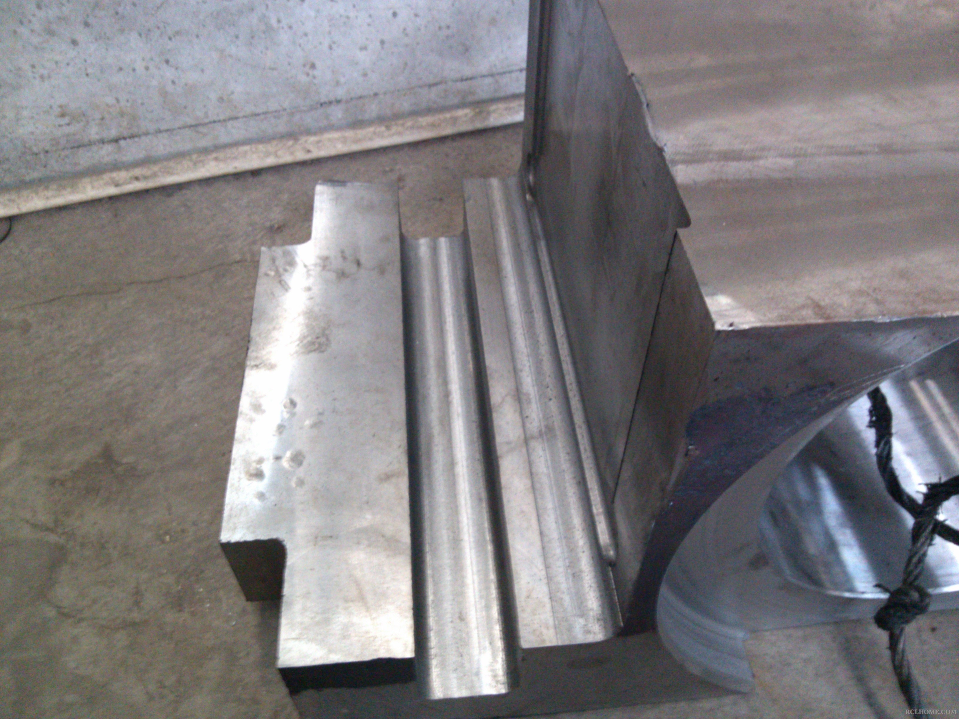

今天过来两个轴承座,是42CrMo锻件,粗镗成这样了,
我感觉淬火有点悬很容易出现裂纹。
其实42CrMo这个材质有良好的淬透性,走工艺时:两边的凹槽可以先不镗,
等淬火后再加工到位吗?

发表于 2013-7-25 21:55:12 | 显示全部楼层
如果油冷应该没啥问题的。

发表于 2013-7-25 22:06:53 | 显示全部楼层
在调质加工前最好做一下超声波探伤。

发表于 2013-7-25 23:01:58 | 显示全部楼层
那就间断冷却吧。
预冷---淬火==》空冷===再入淬火液。

发表于 2013-7-26 09:56:41 | 显示全部楼层
关键看入水的方式了。

发表于 2013-7-26 11:03:06 | 显示全部楼层
说说您现在的工艺,淬火硬度?

关键看入水的方式了。
我拿铁链穿内孔尽量平置下水的,挂的不太正,有点倾斜。淬火后没看到裂纹。

说说您现在的工艺,淬火硬度?
850℃淬火,580回火,对于这个轴承座来说一定低了,其硬度要求是241-285。是应为同炉还做了细长的拉杆和推杆,都是42CRMO的图纸要求是锻料厂里买了圆钢,硬度要求是286-320。
