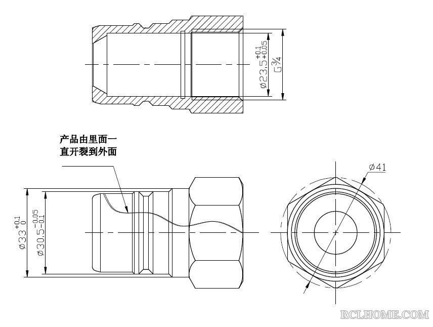

产品开裂.jpg 求助 ,我们有个产品如图 产品出现开裂,产品是真空炉淬火,硬度是HRC48-52的样子,产品在使用中先从螺纹处开裂,怎么回事 还有求助 86HR15N这个换算成HRC是多少度

发表于 2013-7-25 11:27:54 | 显示全部楼层
什么材料?淬火温度、介质?
发表于 2013-7-25 11:31:02 | 显示全部楼层
是什么冷却介质?86HR15N这个换算成HRC是50。
发表于 2013-7-25 11:43:31 | 显示全部楼层
关键点是内螺纹,还是外螺纹。
发表于 2013-7-25 11:47:45 | 显示全部楼层
吉祥如意 发表于 2013-7-25 11:43
关键点是内螺纹,还是外螺纹。
内螺纹和外螺纹那种可能性大?
发表于 2013-7-25 12:50:43 | 显示全部楼层
所以因为 发表于 2013-7-25 11:47
内螺纹和外螺纹那种可能性大?
可能性:
1. 机械张力;
2. 材料或前序问题;

发表于 2013-7-25 15:54:46 | 显示全部楼层
      出现这种先从内孔向外扩展的纵向裂纹,往往是由于淬火冷却时,内孔冷却速度慢造成的。因为内孔冷却速度慢,导致内孔表面产生拉应力所致。

发表于 2013-7-25 18:55:16 | 显示全部楼层
内孔的台阶处似乎没倒角。
发表于 2013-7-25 19:06:44 | 显示全部楼层
真空淬火,即使淬油,一般情况下是不可能出现裂纹的。

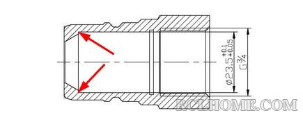

发表于 2013-7-25 20:25:57 | 显示全部楼层

发表于 2013-7-26 12:10:38 | 显示全部楼层
cnszgong 发表于 2013-7-25 20:25
从图纸上看箭头所指部位似乎存在着直角而没有采用圆弧过渡。设计是否不当?
   龚工好,请您注意,裂纹特征是从里一直裂到外面的纵向裂纹……,如果是内孔倒角问题,应当是出现从内向外的环形裂纹。      供参考。
发表于 2013-7-26 13:08:22 | 显示全部楼层
这个裂纹是从螺母端面开始的,也就是应力最大时发生的。换句话说,是涨裂的。
建议:做个金相分析。

发表于 2013-7-26 20:49:41 | 显示全部楼层
伯龙马 发表于 2013-7-26 12:10
龚工好,请您注意,裂纹特征是从里一直裂到外面的纵向裂纹……,如果是内孔倒角问题,应当是出现从内 ...
前辈说的有道理。
发表于 2013-7-27 11:32:42 | 显示全部楼层
硬度太高使用开裂。
