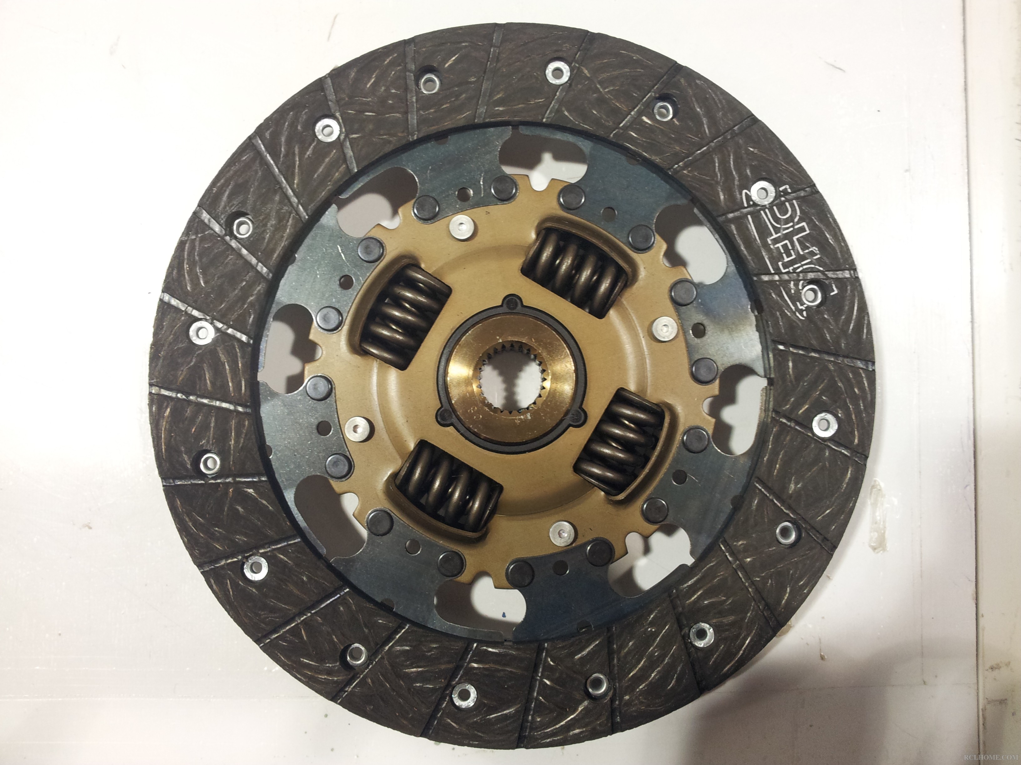

有偿离合器从动盘上色工艺请教,如图。我现在了解到是电解的。谁帮忙电解出如图颜色或工艺指导,公司有偿服务支付一定费用。至少30000起步。材料为ST12,碳氮共渗的产品。抛丸的不要。如有可以给我电话。15888526082。另谁有膜片自动线全程自动加工,也可有偿的。

我觉得你这应该是镀黑锌吧! 你这应该是一套总成

只要上面发黄的零件

      不知道离合器从动盘为何要进行表面精饰处理,它不是装在离合器里面的吗?
发表于 2013-7-24 16:48:31 | 显示全部楼层
      有镀黑锌的工艺吗?它与镀镍的成本孰高?
发表于 2013-7-24 16:49:26 | 显示全部楼层
毛毛的 发表于 2013-7-24 16:35
只要上面发黄的零件
      你是说芯部的颜色吗?可否彩镀锌?或彩氮化?

我没听说过这个工艺,但有人用电解方法做出产品可以达到红黄蓝紫等颜色/

氮化后或抛丸后的颜色都达不到这个效果
发表于 2013-7-24 16:58:48 | 显示全部楼层
毛毛的 发表于 2013-7-24 16:52
氮化后或抛丸后的颜色都达不到这个效果
      没听说抛丸还可以用于表面精饰处理。但彩氮化是可以搞出五颜六色的,不过,老孤没这手艺

有 我原来在702厂就有两条镀黑锌生产线,加载1.7V电压 ,当然还有除油 清水洗工序。抗腐蚀能力良好,给法士特的法兰镀黑锌

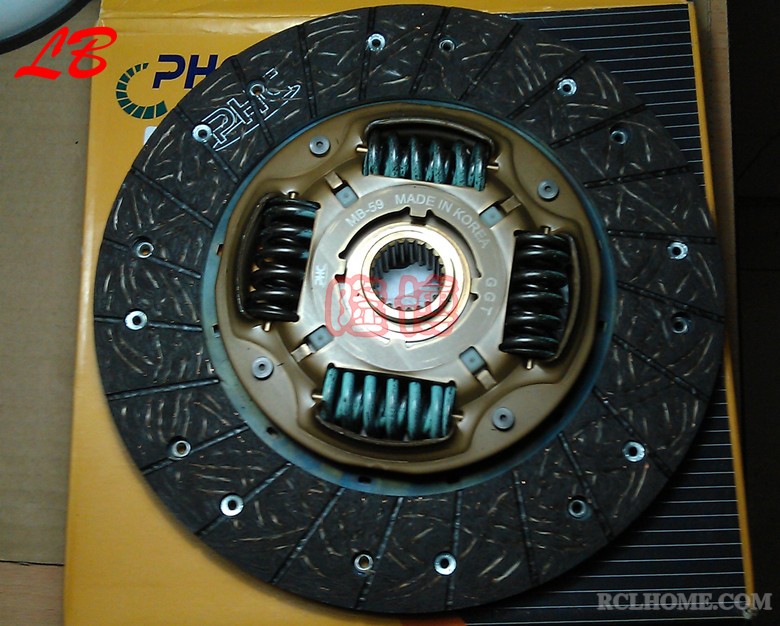

好的,方便的话留下地址,或加QQ617172984发一下,我会尽快给你寄十个样件,麻烦了。华为网盘附件:
(2.34M)下面这个黄色的也是电解的。
