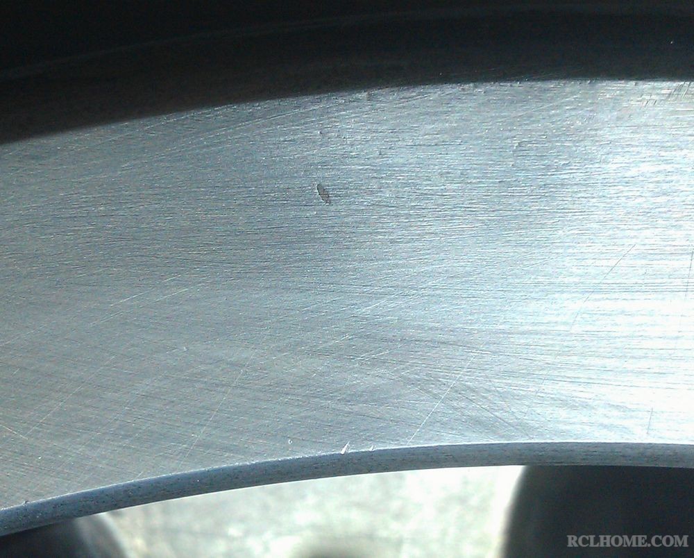

在轴承外圈上有黑点,砂纸打磨也无法去除,不像是锈蚀。不知道是什么东西?求大师们看看。

你这个黑点已经很大了呀,可以线切割在显微镜下看看是什么呀。
不是锈蚀的话,难道是夹渣了?
不是个例,出现的概率在5%左右。线切割可能会直接破坏掉了。有缝衣服的针尾那么大。  发表于 2013-7-23 13:29

我这也有,有很小的小黑点。比例比5%大,我们检验眼尖的很。但不知道跟你这算不算一回事儿。你的公司在哪里?
无锡的  发表于 2013-7-23 14:33
发表于 2013-7-23 13:36:40 | 显示全部楼层
注意取样的方向。从缺陷边缘处切取。用显微镜观察一下再说。

最近夏天才有?车加件采用啥防锈?
防锈油啊。  发表于 2013-7-23 14:32

很有可能是钢管酸洗时过酸了
发表于 2013-7-23 15:18:57 | 显示全部楼层
不太像原材料问题
