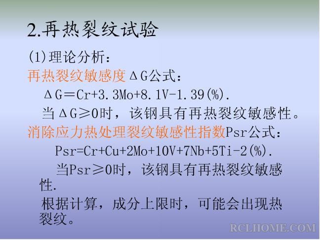

07MnNiMoDR材料,要求Psr值
Psr代表什么
计算公式为:Psr=Cr+cu+2Mo+10V+7Nb+5Ti-2
锻造人生
发表于 2013-7-22 17:11:20 | 显示全部楼层
消除应力热处理裂纹敏感性指数Psr公式: Psr=Cr+Cu+2Mo+10V+7Nb+5Ti-2(%). 当Psr≥0时,该钢具有再热裂纹敏感 性. 根据计算,成分上限时,可能会出现热 裂纹...

龟山淬火 发表于 2013-7-22 17:11
消除应力热处理裂纹敏感性指数Psr公式: Psr=Cr+Cu+2Mo+10V+7Nb+5Ti-2(%). 当Psr≥0时,该钢具有再热裂纹敏感 ...
学习了。不知这个解释哪里有具体版的,有没有扩展的,还有您对上述材质有没有了解
