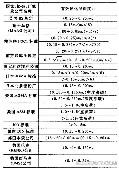

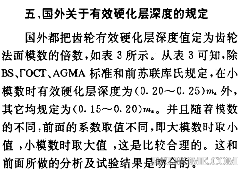

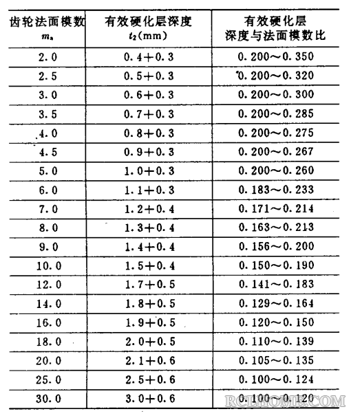

       如题:

发表于 2013-7-26 16:58:38 | 显示全部楼层
能否介绍一下资料出处,估计是1985-1995年之间的文献。

7510
发表于 2013-7-26 22:10:56 | 显示全部楼层
不晓得,我用里面的公式,都对不上我们的齿轮

7510
发表于 2013-7-27 10:04:34 | 显示全部楼层
孤鸿踏雪 发表于 2013-7-26 15:45
如果大小模数的齿轮都取下限呢?
chd=m*(0.1797-0.235)之间,我算了几个,下周我去找技术部,看我的算m有没有错误,图纸是英文的,有的单词理解的不是很透,在确定一下。基本和苏联的狗尸体标准差不多

 楼主| 发表于 2013-7-28 08:36:26 | 显示全部楼层
村长 发表于 2013-7-27 10:04
chd=m*(0.1797-0.235)之间,我算了几个,下周我去找技术部,看我的算m有没有错误,图纸是英文的,有的单词 ...
       狗尸体标准?
发表于 2013-7-28 18:08:36 | 显示全部楼层
