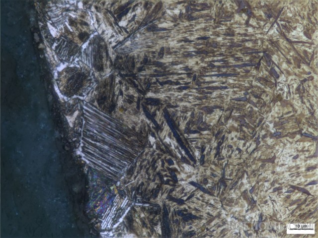

1000x.jpg 1000x。这是上贝氏体?55Cr3淬火,未回火组织,是淬火工艺参数不详。

不懂这个,瞎猜啊
表层脱碳严重,产生网状铁素体加板条马氏体。
 楼主| 发表于 2013-7-21 21:01:42 | 显示全部楼层
专业守炉子 发表于 2013-7-21 20:45
不懂这个,瞎猜啊
原材料我都会检测脱碳,都有脱碳。那个羽毛状的我觉得像是上贝氏体。

不懂,看看谁来指点下

表面脱碳引起淬透性下降,淬火得到上贝。

qibao9891 发表于 2013-7-21 21:45
表面脱碳引起的冷速相对不足。
是上贝。
1. 个人认为,贫碳比较贴切;
2. 表层有氧化皮,次表层含碳量估计小于0.25;
3. 上贝组织可以认可;
4. 组织化学成分十分不均匀,如锻后退火处理一下好些。

发表于 2013-7-22 15:21:21 | 显示全部楼层
吉祥如意 发表于 2013-7-22 09:35
1. 个人认为,贫碳比较贴切;
3. 上贝组织可以认可;
这是1000X的版主。如果放在400X还能说成分不均匀?
发表于 2013-7-22 15:24:43 | 显示全部楼层
这和放大倍数关系不大。
高碳马氏体和低碳马氏体你能说成分是均匀的吗?

发表于 2013-7-22 15:30:10 | 显示全部楼层
吉祥如意 发表于 2013-7-22 15:24
这和放大倍数关系不大。
高碳马氏体和低碳马氏体你能说成分是均匀的吗? ...
表面贫碳,当然与心部不一样了。我指的不均匀指心部。如果说表面与心部能均匀???
发表于 2013-7-22 15:36:50 | 显示全部楼层
毛毛的 发表于 2013-7-22 15:30
表面贫碳,当然与心部不一样了。我指的不均匀指心部。如果说表面与心部能均匀??? ...
请参看清淡的“淬火断裂件的分析”一帖。
此帖无心部组织图片。

发表于 2013-7-23 14:06:44 | 显示全部楼层
本来就是上贝

发表于 2013-7-24 19:10:51 | 显示全部楼层
应该打一下硬度,如果硬度较低,很有可能是上贝,如果硬度很高,应是粗大马氏体
