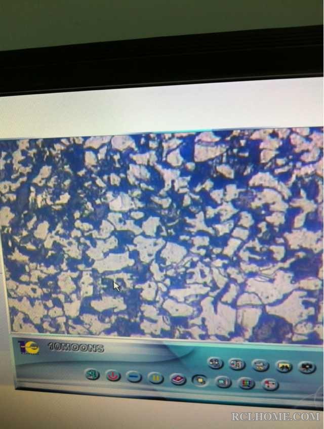

针对前几天提到的混晶现象,我昨天抽空跟我同事兼师傅讨论了一下。当时我们的晶粒度报告是发的8-5级。也就是说尽管是有粗大晶粒存在,但还没大到4级一下,也不算混晶。
当然,他还提到,针对这种情况,他说也有可能是粗大晶粒没被完全腐蚀出来,即粗大晶粒也有可能是几个没腐蚀出来的细晶的混合体,大家说有这种可能吗?
这是有图有真相啊
{:soso_e128:}大家来说说
这两张是大晶粒特写,应该是一个整体的晶粒,好像不是没腐蚀出来呢
登录/注册后可看大图
登录/注册后可看大图
大家看这张两百倍的,那个有标尺的晶粒,下边缘好友隐约有个小晶粒
登录/注册后可看大图
这两张是一百倍的,不知道为什么那么黑呢
登录/注册后可看大图
登录/注册后可看大图

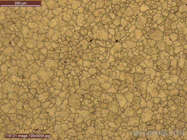

尽量磨到最好,采用最佳时间腐蚀。但是还是有没有完全显现的,没办法啊!那个是一个是个标准,上面有检测要求和腐蚀试剂的配比,全部按要求来配的。你看看这张,同样有部分晶粒没有完全显示出来,后来老外把这张晶粒度打印出来,用铅笔把明显的两个晶粒用线连通,然后计算面积给我们讲解评级要求。 115121 image 100x0004.jpg

可以认定是混晶。
建议把第一张和第二张图片晶内组织显示深一些,发到铁匠的混晶一帖中,讨论。
同时也可以看到显微组织的化学成分极不均匀。
能否把热处理工艺参数介绍一下。
发表于 2013-7-23 10:24:35 | 显示全部楼层
从第一和第二张照片,可以看出,大晶粒直径已经超过100微米了,奥氏体晶粒度应该评到3-4级,由此可判定这个是混晶。

残阳有点怀疑。这个图片里的大晶粒的凹角太多了。

他要腐蚀出原奥氏体晶界来,又不腐蚀出晶粒内的马氏体等其他组织,所以用饱和苦味酸溶液熱蚀,就像清淡在地板给出的那个照片,就做得非常到位。

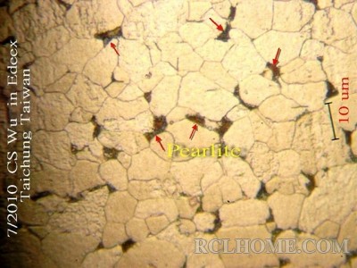

其实如果是很低碳的低碳钢,直接看铁素体晶界就可以了,近似与奥氏体晶界重合,因为几乎没有珠光体。
发表于 2013-7-23 16:13:15 | 显示全部楼层
aaron01 发表于 2013-7-23 16:09
其实如果是很低碳的低碳钢,直接看铁素体晶界就可以了,近似与奥氏体晶界重合,因为几乎没有珠光体。 ...
可是使用2%-5%的硝酸乙醇腐蚀?
又问:此时的铁素体能表示奥氏体的晶粒大小吗?
发表于 2013-7-23 16:18:20 | 显示全部楼层
吉祥如意 发表于 2013-7-23 16:13
可是使用2%-5%的硝酸乙醇腐蚀?
又问:此时的铁素体能表示奥氏体的晶粒大小吗? ...
近似,因为几乎没有珠光体,或者说珠光体区域比例很低,在这种情况下,用铁素体晶界评级不会有很大误差。
下面引用吴老师的一张图片,来说明这个近似的含义,SPCC的退火组织。

那请问版主,是我磨的不好,还是淬火不到位呢?还是腐蚀不够深?马氏体形态都没能充分的显示出来

版主好,这个材料和热处理工艺我还真不是记得很全,还需明天回公司查原始记录,您说的化学成分不均匀?会不会我腐蚀的不好呢?擦洗的不干净?有没这种可能

本意是要腐蚀奥氏体晶界,如今我是怀疑我师傅说的没充分把晶界腐蚀出来,才想看能不能通过马氏体形态来推翻他的假设

街角风铃 发表于 2013-7-23 17:35
凹角太多的话,残阳版主是怀疑什么呢
一般晶粒有那么6条或7条边,是比较正常的。1楼图里的大晶粒,数一下15条边以上,这是不正常的,我怀疑还是有晶界没腐蚀出来。也许它是比较大,但不应该长这个样子。

是的,我也这么想过,这个形态不正常,所以我在想有没办法能更好的腐蚀

你可以将此试样,不抛光,再用硝酸乙醇溶液按正常的时间腐蚀一下,再看看变化就行。

应该是大晶粒!  要不是确定的话 直接用4%的硝酸酒精腐蚀下 用眼睛看腐蚀试样表面是否颜色均匀!你可以试试
