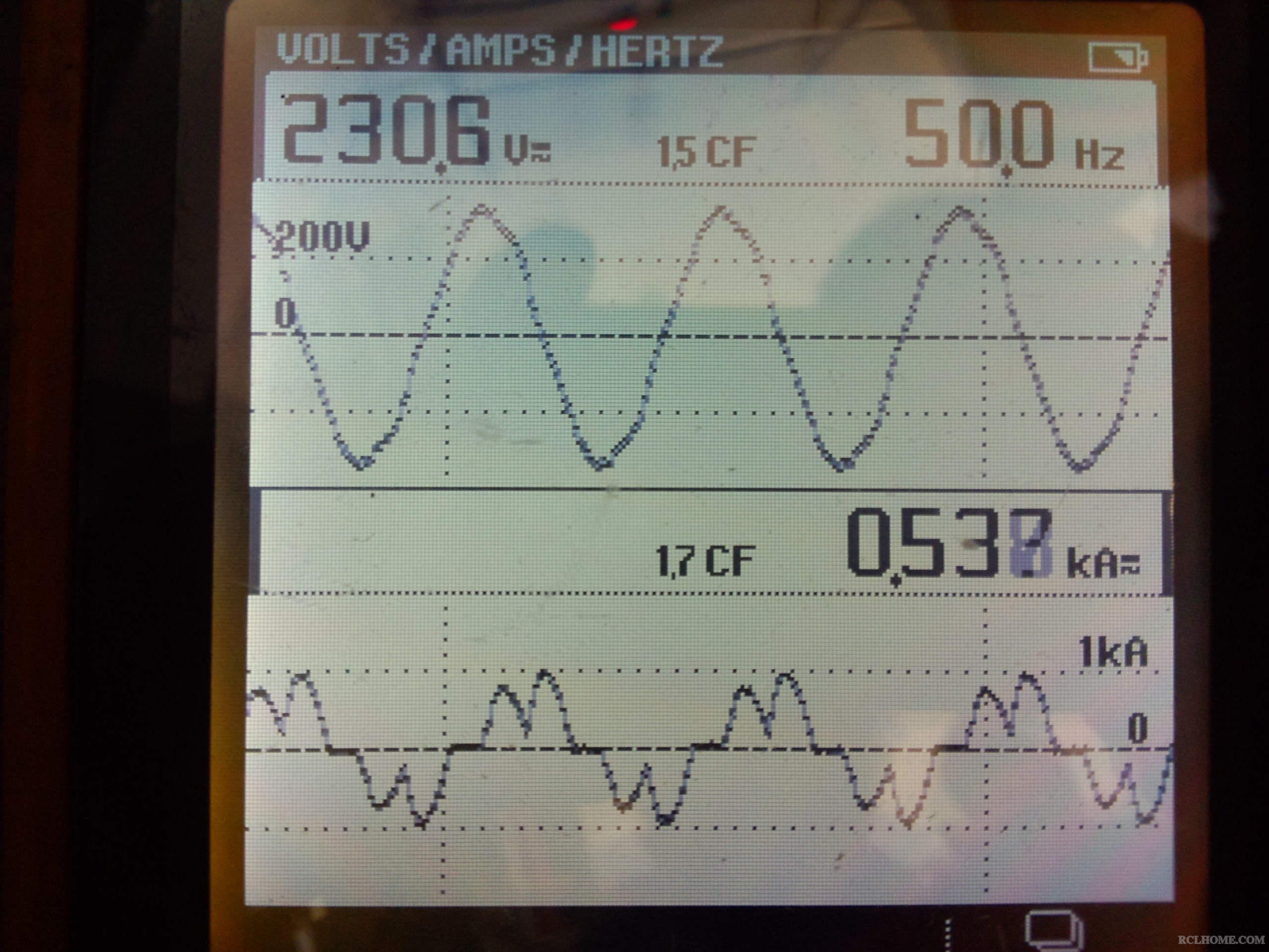

现在真空炉大多采用可控硅移相触发的模式,采集到了一张电压和电流的波形图,供大家围观。

调功用的,我想的不知对不对?

非调功用。
以前我也是老将调功器与调压器搞混。
调功是在一个周期内通多长比例时间,以达到调节发热功率的目的,在导通其间,电压是全压的,所以电压和电流的波形是完整的。
调压器是移相触发导通角,调节电压有效值来控制加热功率,以上图片是调压器的波形。

洪总,看图上电压并没有推满的样子,是设置了限制吗?

这张图的上层是电压波形,下层是电流波形。
移相触发的输出电压波形虽然能保持正常,但电流波形就差很远了,谐波很严重。

移相触发在输出功率比较低(也就是有限幅)的时候谐波越严重。
