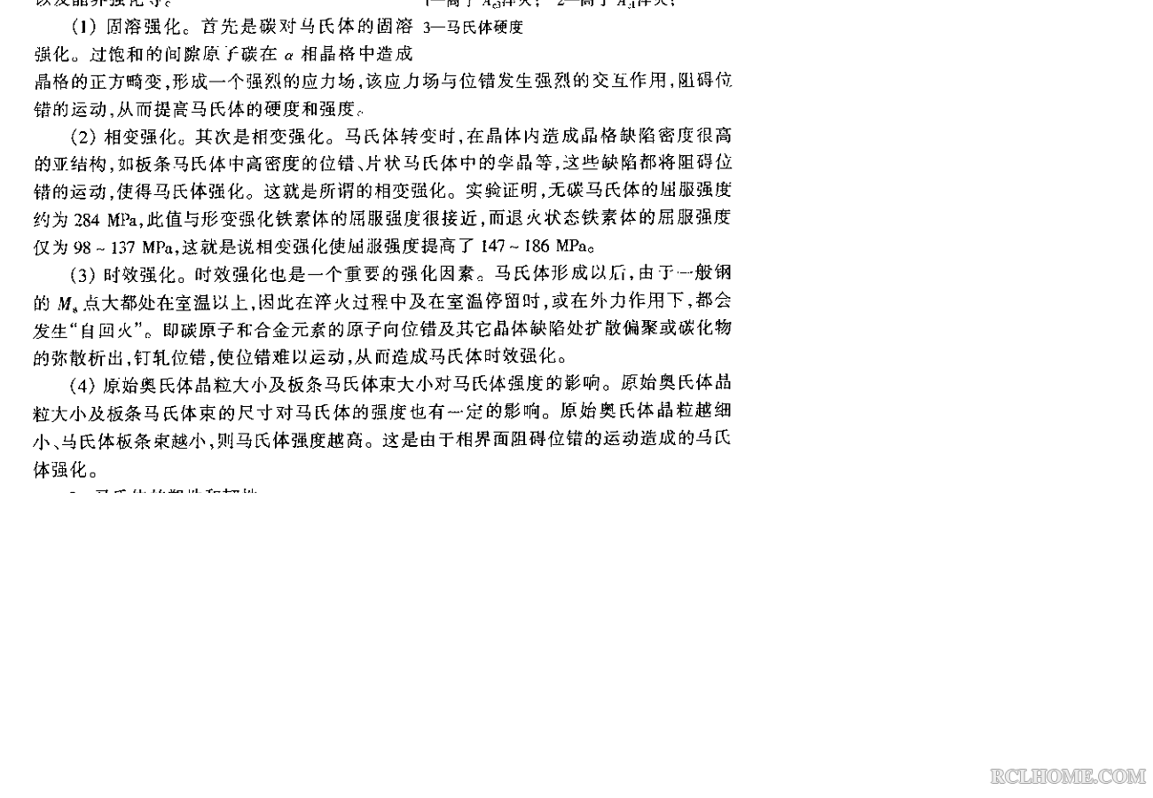

我掉书袋了,翻看大学时崔忠圻老师的教材《金属学与热处理》, 无标题.png ,含碳量首先影响固溶强化因素,但是含碳量也受到奥氏体化温度的影响,奥氏体化温度高又有晶粒长大的可能,而且原奥氏体含碳量改变(奥氏体化温度改变)也影响马氏体的形态和亚结构,我发现至少该教材上提到的“一、二、四”这三个因素都是相互关联的,因此总结出一个精确的定量的奥氏体中溶解的碳含量→马氏体含碳量→马氏体硬度之间的关系,需要更深入的研究。
补充下,其实ms点和含碳量也有关系,这四个因素都是相互关联的。可见有点复杂啊!
