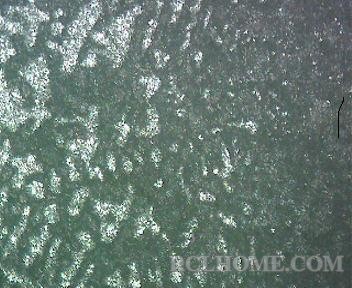

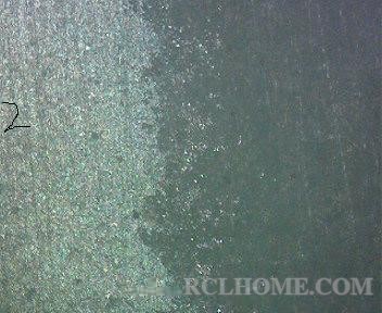

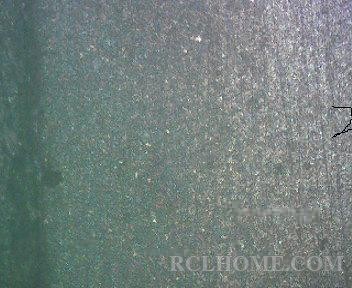

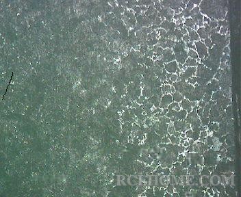

前两张图片是一侧连续拍摄,后两张图片是另一侧,也是连续拍摄。数字标记的地方看了一拼接到一块。

20CrMoNi    930℃渗碳6h,600℃出炉,边缘位置拍摄照片。前两张是一侧拍摄的照片,后两张是另一侧,磨了多次,浸蚀了也多次,每次都是两个边缘不一样,一侧有网状碳化物,另一侧看不清是什么。

发表于 2013-7-16 14:32:19 | 显示全部楼层
刘安韦伟 发表于 2013-7-16 14:11
我经常说20CrMoNi,强渗和扩散都是三个小时,我知道出现碳化物很正常,我所不能理解的是为什么另一个侧面 ...
        到现在还不晓得你的产品是什么?是齿轮吗?还是其它什么产品?如果是因为渗碳时碳势太高形成的碳化物,往往是优先形成于产品的尖叫和棱角处,而曲率半径较大的表面或平面则不易形成
发表于 2013-7-16 14:37:12 | 显示全部楼层
刘安韦伟 发表于 2013-7-16 14:12
我反复摸了多次金相,总是有一个侧面看不到网状碳化物。
不是说了吗。工件的冷却条件有差异。网状的东西的析出与冷却有直接的关系。
尤其是在缓慢冷却过程中,会表现得突出一些。
孤鸿踏雪 + 10 感谢交流!
发表于 2013-7-16 14:44:07 | 显示全部楼层
出碳化物的位置可能是壁厚最厚的位置,或者是冷却时的背风面。
渗碳零件缓冷的话,冷速快是来不及析出过共析碳化物的,但是冷速慢的部位,一定会有先共析相(碳化物)出现!

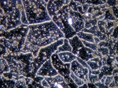

发表于 2013-7-17 08:30:35 | 显示全部楼层
笑靥 发表于 2013-7-16 19:56
他这样做,估计是想说,如果变黑那就是网状渗碳体,如果不被腐蚀,那就是先共析铁素体
估计他还要加苦味 ...
上一张吴老师的照片,你一看便知了。
H13钢退火态,缓冷析出的网状碳化物和球状碳化物颗粒,暗场照片。(铁素体在暗场下是看不到的)
