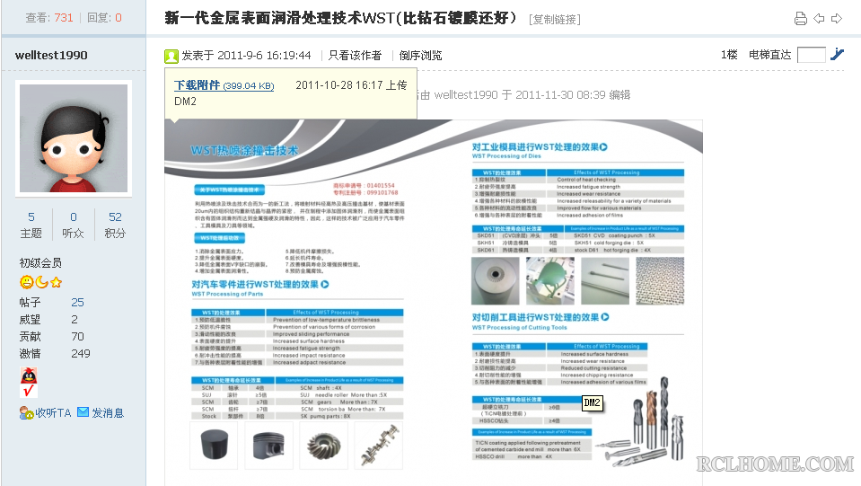

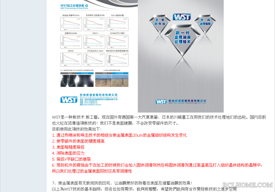

何为WST处理技术
发表于 2013-7-15 17:05:24 | 显示全部楼层 |阅读模式
       如题:请看

看了一些资料,认为应该属于表面处理的方法,比较接近喷丸强化
