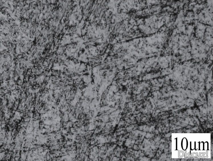

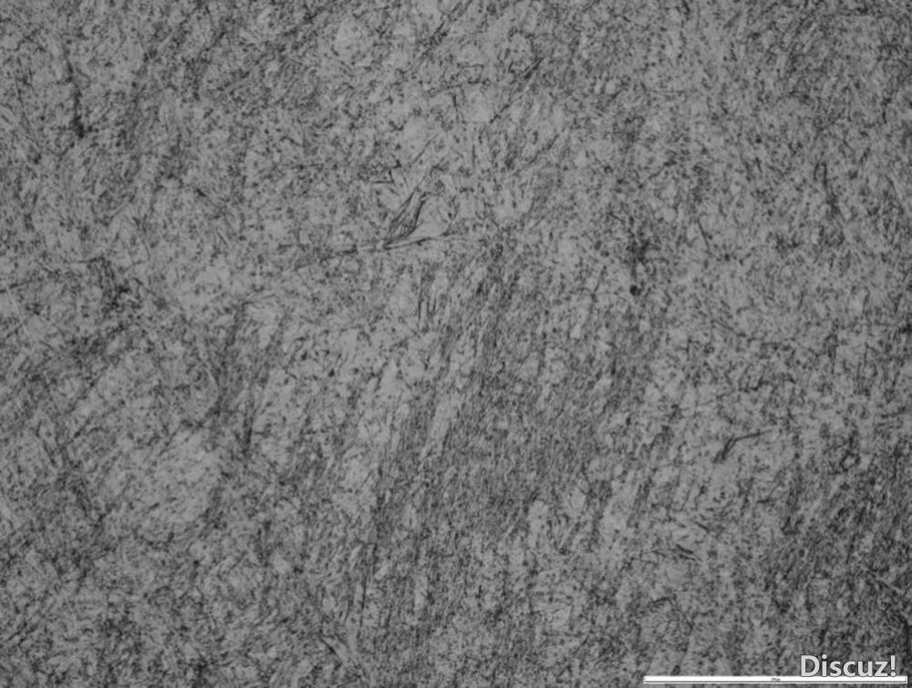

图6外套的显微组织
        由图6可见,基体组织为粗大的板条状马氏体+残余奥氏体+颗粒状碳化物,部分淬火马氏体转变为回火马氏体(图6中的黑色针状组织),但尚有大部分未转变,同时残余奥氏体也未转变完全,据此判断为回火不足。其中板条马氏体比较粗大,根据JB/T8420-1996《热作模具钢显微组织评级》评定,马氏体针标准级别大于等于5。
图6 粗大的板条马氏体+残留奥氏体+碳化物(500×)(注意:此图比例失真,在网站中打开疑为1000×)
        其组织为板条马氏体+残留奥氏体+颗粒状碳化物。其中板条马氏体存在色泽上的差异,有深灰色的板条马氏体和浅白色的马氏体,浅白色马氏体是由残留奥氏体转变形成的,疑为未回火马氏体或其他非马氏体组织,导致这一现象的原因是残留奥氏体过多,回火不充分。总之(见图6),根据JB/T8420-1996《热作模具钢显微组织评级》评定,马氏体针标准级别为5
问题是:①图中包含哪些组织?两文中的组织评定妥当吗?

粗大的条状、针状类判为(回火)板条马氏体就不恰当了!

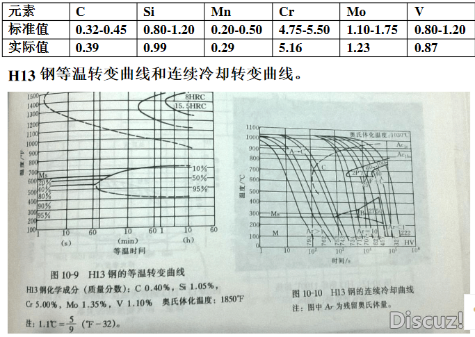

我认为20分钟内降不到MS点,都会变成贝氏体,前一张是上贝+粒贝(残奥+碳化物),后一张是下贝+残奥,都跟马氏体没啥关系

20min油冷却时,表面(距离表面5mm处)在520℃,在下贝氏体位置,湛火硬度≈720HV(61HRC)(冷却到300℃需要28min);心部(最高温度处)在820℃,高于珠光体转变温度。心部(最高温度处)冷却到300℃需要100min,落在上贝氏体区,并有<50%的珠光体产生。全冷却工序>500℃前有碳化物析出!
注意:这里的数据来自于http://www.rclhome.net/forum.php ... d=502735&fromuid=58(5#楼)的推算。
