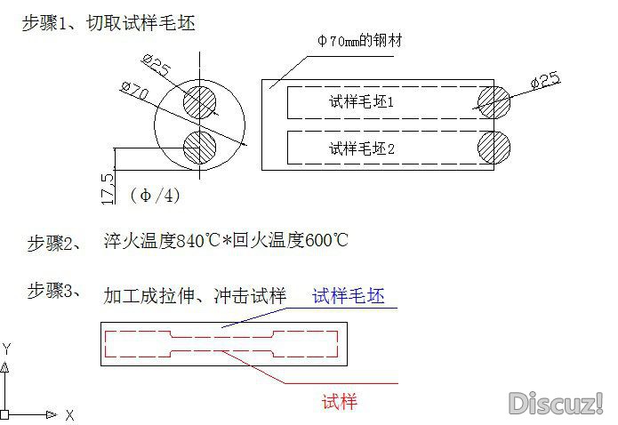

 楼主| 发表于 2018-12-14 19:55:29 | 显示全部楼层
Wangqinghua196 发表于 2018-12-14 14:25
1、先从φ70mm的原料上取试棒(φ25mm的试棒),然后进行热处理;——是对的。 ...
汪老师,我设计的这个流程对吗
原材料力学性能检验
原材料力学性能检验
是这样的  发表于 2018-12-17 07:36

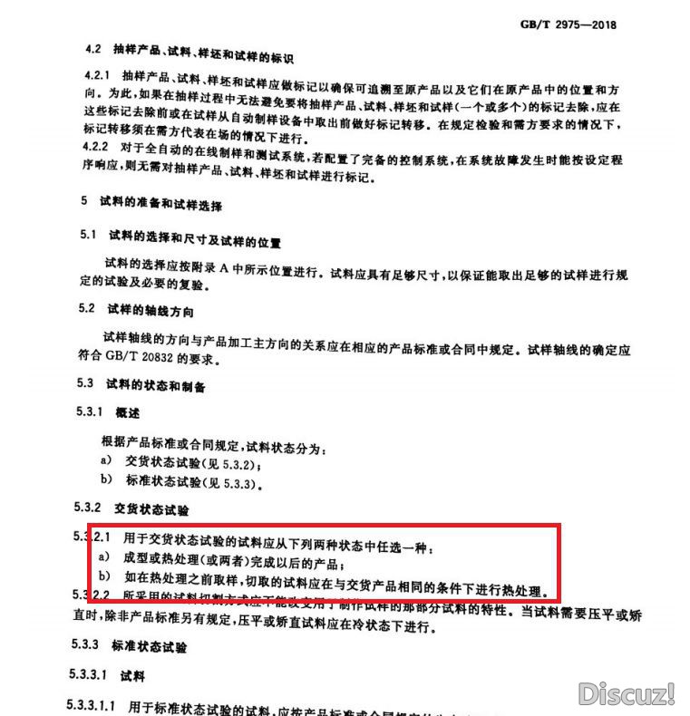

发表于 2018-12-15 00:15:12 | 显示全部楼层
按照GB/T 2975-2018 《钢及钢产品 力学性能试验取样位置及试样制备》标准规定,两种均可,见图1红框所示。你这个属于大于50毫米,如何取样见图2中绿色框中内容所示。

应该是正确的! 王老师提供的GB/T 2975-2018 《钢及钢产品 力学性能试验取样位置及试样制备》,更清晰。有条件的话,做一下湛透性试验更好。

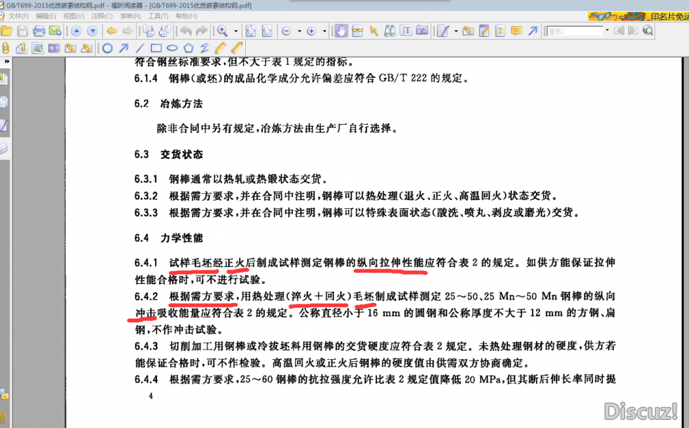

发表于 2018-12-17 07:39:41 | 显示全部楼层
江北 发表于 2018-12-14 19:55
汪老师,我设计的这个流程对吗
拉力试验是正火的,冲击试样是要调质的。
发表于 2018-12-17 07:41:06 | 显示全部楼层
要仔细阅读699标准,拉力是正火状态的性能,冲击是要调质的。
