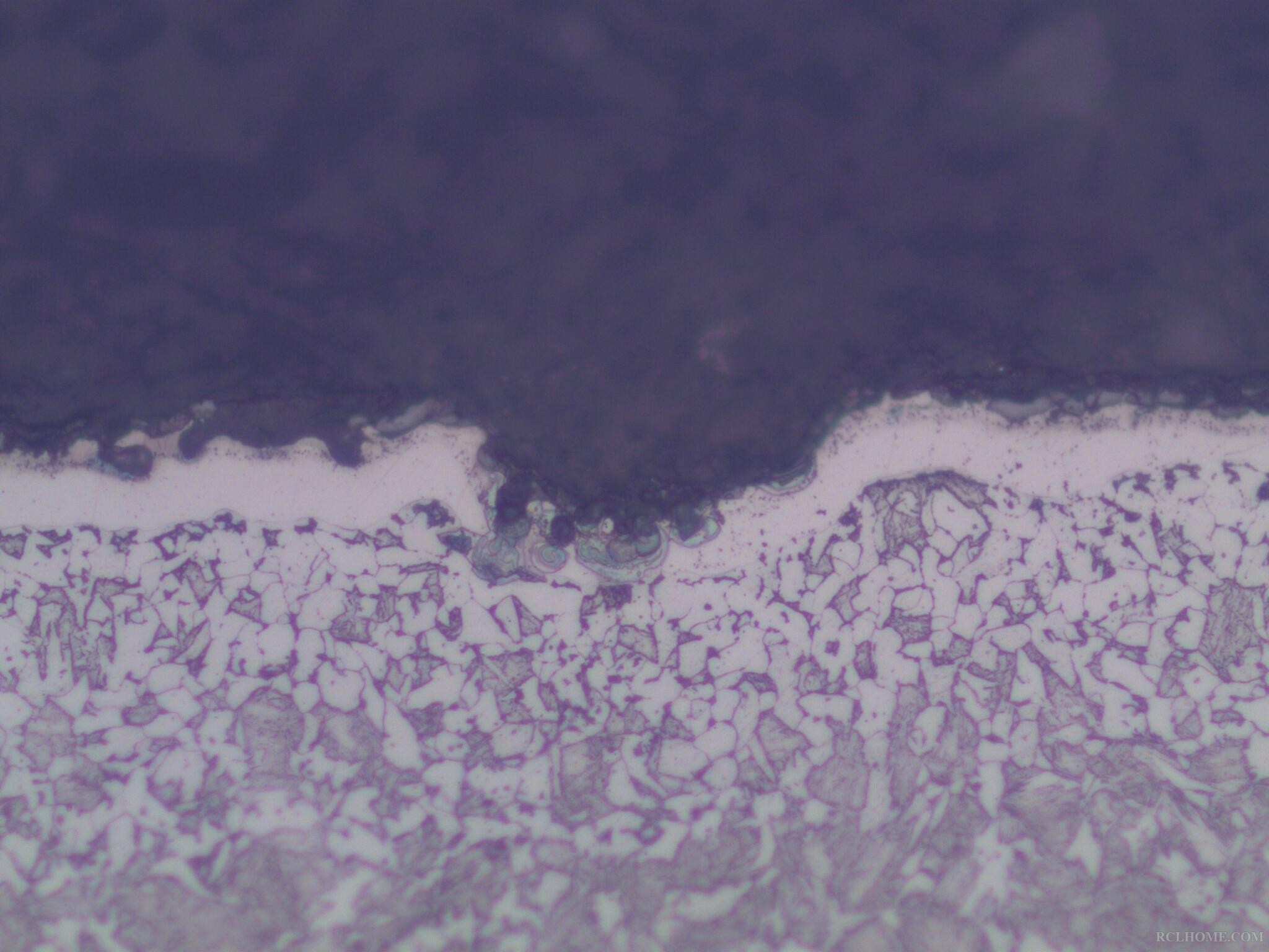

1000-1.jpg 1000x.jpg 大家看那白色的是脱碳吗?以前我检测到,觉得不是脱碳,还发帖问是不是什么表面处理。现在觉得这就是脱碳,但是感觉很奇怪的是这是全脱碳,怎么没有过渡区了?感觉除了全脱,其他组织都正常了,这是怎么回事?

发表于 2013-7-12 18:45:43 | 显示全部楼层
这是由于淬火加热时间短,仅表层很浅的区域发生氧化脱碳,由于时间短C还没有来得及扩散或扩散距离不明显,所以造成这种现象。仅代表个人观点
 楼主| 发表于 2013-7-12 18:55:36 | 显示全部楼层
离别钩 发表于 2013-7-12 18:45
这是由于淬火加热时间短,仅表层很浅的区域发生氧化脱碳,由于时间短C还没有来得及扩散或扩散距离不明显, ...
也不会说脱的那么完全吧?进去再怎么也受点影响吧?

发表于 2013-7-12 19:16:35 | 显示全部楼层
感觉有过渡层啊,黑黑的存在托氏体么?用维氏打下吧
过渡层以表面到心部组织不再产生变化为止,多看几个位置取最大的

 楼主| 发表于 2013-7-12 19:24:26 | 显示全部楼层
过渡层以表面到心部组织不再产生变化为止,多看几个 ...
哥怎么打啊!白色的就3 4um,一个压痕多大啊。我本来想问那个腐蚀深的是不是脱碳的?每次检测都会有边腐蚀深一点,不知道怎么回事。

上次我传的就是这样的,我问是什么表面处理。我还问是发黑处理嘛,但是一想发黑也是氧化处理,腐蚀后不会是白色啊!正愁搞不懂,结果后面就批就没有这个情况了,所以我觉得就是脱碳,而这个脱碳怎么来的我就不太清楚了,我个人感觉是材料商拿宝钢的原材料就出现了表面全脱,然后拉拔淬火保留下来了,但是不敢确定是不是。

发表于 2013-7-12 20:41:48 | 显示全部楼层
清淡 发表于 2013-7-12 20:37
应该不是,我记得我去材料厂商的时候,是把拉拔好的线材过15m的炉子,一区700多度,二区800多度,三区900 ...
拉拔前 应该是磷化了的吧? 冷拉吗?
 楼主| 发表于 2013-7-12 20:46:38 | 显示全部楼层
五二四 发表于 2013-7-12 20:41
拉拔前 应该是磷化了的吧? 冷拉吗?
我本来想看看拉拔,结果我去的时候他说拉拔机器坏了,全部停了。他们买的9.0的宝钢材料,一道道拉拔到6.6.我还没注意这个哦。谢谢提醒!磷皂化后就是这样白色的吗?

发表于 2013-7-12 20:54:59 | 显示全部楼层
清淡 发表于 2013-7-12 20:46
我本来想看看拉拔,结果我去的时候他说拉拔机器坏了,全部停了。他们买的9.0的宝钢材料,一道道拉拔到6.6 ...
具体金相我也没看过,听说过什么白色磷富集物。我改天自己做个金相试试。但如果是冷拉的话,这么大的拉拔量。为了润滑,拉拔前应该会磷化。你可把线材切割半圆 热处理后 看金相的 切割了的还有没有白的。如果没的话,应该就是磷化膜了吧

现在我个人倾向于脱碳,最近检测的原材料好几批都有。但是我觉得不是淬火造成的,而是拉拔前原材料就有全脱碳,在逐渐拉拔过程中,半脱逐渐表现的不明显,而全脱一直是铁素体,所以保存了下来。我们以前看的全脱,铁素体与铁素体相邻还有点晶界线一样,而这个几乎没有,我觉得是由于拉拔造成过于紧密,最终晶界看不出来。不知道我说的对不对,只供讨论。

发表于 2013-9-18 21:25:24 | 显示全部楼层
这个不是脱碳,是磷化层。拉拔冷镦和挤压之前通常需要磷化作为润滑。磷化层可能会导致脆性。
发表于 2013-9-20 21:20:16 来自手机 | 显示全部楼层
是全脱碳,也称为自由铁素体,轴承盐浴淬火也容易产生这样的缺陷
发表于 2013-9-21 09:11:27 | 显示全部楼层
个人认为:是金属滑移层。即金属在压力加工过程中,金属表面出现流动而形成的现象。与压力加工有关。

发表于 2013-9-22 11:42:01 | 显示全部楼层
从这个照片来看,不是脱碳。
未腐蚀的照片上看不到晶间氧化现象,我认为应该是类似你说的磷化那样的表面处理形成的化合物膜。

发表于 2013-9-22 19:22:50 | 显示全部楼层
这个应该是磷化层,线材在拉拔的时候一般都要经过磷化皂化处理,你可以把材料表面车掉一点或者进行去磷,然后再以同样的工艺热处理,对比
