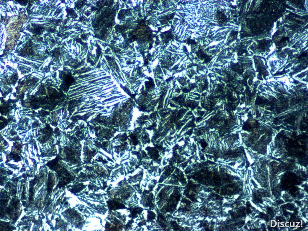

求高手帮助分析下:材料是40Cr,热处理工艺为整体调质:880℃淬火保温2小时;600℃高温回火2小时,设备为推杆炉。淬火液为PAG淬火液,浓度折光仪读数1.2。淬火液温度30℃。这张图片是500倍图片,金相等级我判定是6级,条块状F+S+屈氏体

这个温度回火还有屈氏体?

这是什么零件,多大 直径的,取样位置是中心么,还有,推杆炉是整筐料一起淬火的么
看着是冷却速度慢了,不过你这个淬火液浓度已经很低了。

零件时汽车后桥半轴,直径52mm,推杆炉是10支一起垂直淬火,有搅拌泵

那您能帮助分析下,这组织合格么,我感觉这个组织应该是不合格的

应该是不合格的

这是类魏氏体组织,极其严重的不合格组织。呵呵,你的淬火根没起到作用。我可以帮你设计一下热处理工艺,并提供可靠的淬火剂,一定可以解决你的问题17396373131我们也经常生产这们的半轴。

这个照片的取样位置是在哪里?取样位置与客户有约定吗?
按照GBT13320的规定,取样位置根据供需双方的技术协议来定,如果没有约定,有效厚度>20mm厚度的零件,在距离表面10mm处取样检测。

已经详细分析了您的问题:
主要在工艺上和冷却速度上相互配合调整,是考虑取样在1/2半径,湛透深度考虑达到60%R(半径)[近似为15mm深度]进行分析的结果。如果按照GB/T 13320-2007,取样在距离表面10mm处,更好。

这个地方是上贝or魏氏组织?

王工:红圈内的组织判读为“上贝氏体”形态比较好些(经历600℃回火),粗看似为魏氏体组织。楼主是否可以说明取样的位置,做好画图说明。

有中轴线,贝氏体

10支一起垂直淬火——装炉间隙按照φ52×2-4倍的间隔,110-200mm的间隔均匀分布。

从你这个图片上来看,该组织可以判为7级,6级没有这么多的铁素体出现。

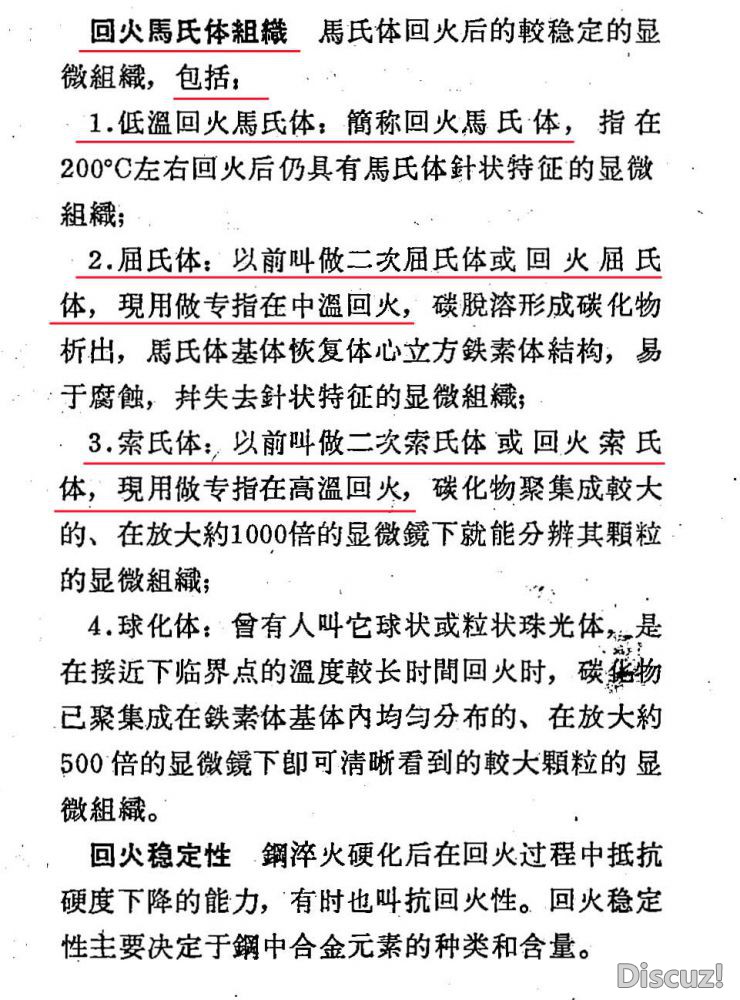

关于回火马氏体的问题:
           在GB/T 7232-2012,金属热处理工艺术语中(1987年初版),关于回火的分类:是以低温、中温、高温等分类;对应的组织,在教科书中是分为回火马氏体、回火屈氏体(回火托氏体)、回火索氏体(中华人民共和国机械工业部统编 机械工人技术培训教材  热处理工艺学(中级本)刘增沛等编写)。此标准中关于组织的术语,没有回火×××的组织等。
     但是:随着改革开放,欧美技术的引进,在欧美工艺图纸中,常见调质组织要求是:回火马氏体组织。包括欧美图书。
     仔细查找我们的文献,在早年留学欧美的回国冶金学者也用这个术语(Tempered Martensite)——回火马氏体。见附件(中文版手册1971年8月版),所以说,中温回火组织是回火马氏体也不能为错。
登录/注册后可看大图

PAG的浓度参照:JB/T 6955-2008,在5%浓度,30℃,冷却速度179℃/s(Max),300℃时候的冷却速度80.5℃/s。不能比这个速度慢了。否则,影响湛火质量。

取样位置为52圆杆部中间,检查位置是距表面13mm处

装炉间隙一定要保证,不能只顾产量!
