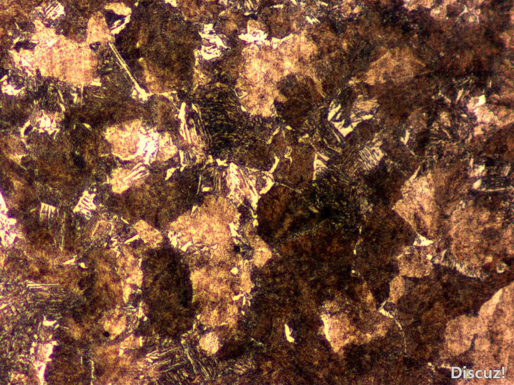

40Cr,860度淬火,570度回火
40Cr,860度淬火,570度回火
求大神帮看下,这是什么回火组织,金相级别合格么

 楼主| 发表于 2018-12-8 18:19:55 | 显示全部楼层
我判断这是回火索氏体+块状铁素体+珠光体+屈氏体,金相级别7级,个人认为这是淬火冷却速度过慢导致的

发表于 2018-12-10 08:37:34 | 显示全部楼层
B+F+P+S+W..........................................................................

 楼主| 发表于 2018-12-10 15:42:42 | 显示全部楼层
sheyingyong 发表于 2018-12-10 08:29
这是锻件的产品吧,
这是40Cr材料,860℃淬火,580℃高温回火,调质后的组织

 楼主| 发表于 2018-12-10 15:45:19 | 显示全部楼层
Wangqinghua196 发表于 2018-12-9 12:03
与材料、零件大小、工艺方法、取样位置等等都有关系。
你这样给出这个问题,等于在给大家出考试题目,不像 ...
材料是40Cr,产品是汽车后桥半轴,48圆,860度淬火,淬火液PAG,浓度3.0(折光仪读数);580度高温回火。调质取样位置在杆部中间。

 楼主| 发表于 2018-12-10 15:49:34 | 显示全部楼层
那就是说这属于调质加热温度不合理,冷却有问题,是这样么?还是说钢材淬透性就不行

发表于 2018-12-11 08:44:31 | 显示全部楼层
Mr.宺 发表于 2018-12-10 15:49
那就是说这属于调质加热温度不合理,冷却有问题,是这样么?还是说钢材淬透性就不行 ...
有魏氏组织,粗晶,加热温度过高,有珠光体铁素体索氏体,冷却不足,当然也有可能工件尺寸大导致不能淬透。

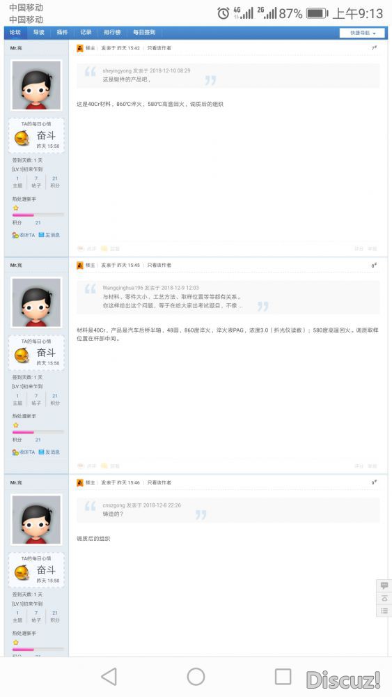

发表于 2018-12-11 09:15:10 | 显示全部楼层
sheyingyong 发表于 2018-12-11 08:59
应该不会是调质的产品,是锻造后的组织
发表于 2018-12-11 13:50:40 | 显示全部楼层
shlcy 发表于 2018-12-11 09:15
楼主说了,调质状态。
我知道楼主说了调质

 楼主| 发表于 2018-12-11 17:02:48 | 显示全部楼层
楼主说了,调质状态。
这个百分百是调质的,汽车后桥半轴,直径48mm
16
55
55
 楼主| 发表于 2018-12-11 17:05:31 | 显示全部楼层
离别钩 发表于 2018-12-11 08:44
有魏氏组织,粗晶,加热温度过高,有珠光体铁素体索氏体,冷却不足,当然也有可能工件尺寸大导致不能淬透 ...
这个工件直径48mm,那是不是就是说,产生这种组织的原因就是淬火冷却不足,如果想改善组织,只能提高材料淬透性或者是降低淬火液浓度

发表于 2018-12-12 10:25:37 | 显示全部楼层
淬火冷却不足,可以在淬火槽增加搅拌泵

发表于 2018-12-12 10:45:51 | 显示全部楼层
工艺流程、工艺!设备、装出方式、冷却液、冷却方式可能都有问题。

 楼主| 发表于 2018-12-12 11:15:19 | 显示全部楼层
谢谢,工艺是860度淬火加热,580度高温回火,保温1.5小时,冷却液是PAG,浓度3.2
发表于 2018-12-12 22:05:30 | 显示全部楼层
这是不合格的调质组织,你的加热没多大问题,问题出在冷却速度不够。选材也没问题,这样的直径这样的材料足够淬透了。

发表于 2018-12-14 20:14:11 | 显示全部楼层
淬不透  用液氮试试 或者打个中心孔通冷却液

发表于 2018-12-17 16:24:51 | 显示全部楼层
过热的中碳钢或低碳钢在较快的冷却速度下容易产生魏氏组织。温度高了,冷快了。860应该不至于过热啊,看炉子跑温没有
