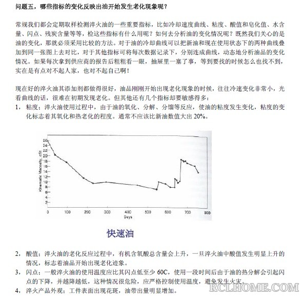

发表于 2013-7-12 14:25:40 | 显示全部楼层
吉祥如意 发表于 2013-7-12 14:23
你先说说,你的老化现象的界定,是指整槽更换吗?
老化引起粘度和酸值比新油有明显上升,并且开始出现产品外观问题。
发表于 2013-7-12 14:33:49 | 显示全部楼层
请告诉一下,拟使用的工作温度。
发表于 2013-7-12 14:46:24 | 显示全部楼层
吉祥如意 发表于 2013-7-12 14:33
请告诉一下,拟使用的工作温度。
现在铁匠只敢用到150C,就考虑150-180C这个范围好啦,已经难度不小了。

发表于 2013-7-12 14:51:12 | 显示全部楼层
没整明白,铁匠用150度,娃娃的油240度。你所担心的粘度、酸值及工件表面质量的保证肯定是远远超出了。
下面只是,冷却曲线的问题了。要不,我上传张曲线?
发表于 2013-7-12 14:59:14 | 显示全部楼层
不是的,我说的粘度变化是在固定周期检测,在同一温度下检粘度,过去的油和这次的检测结果是否相差很大。
不是油与油横向比较,通常我们认为这个粘度出现明显变化时,(或者酸值),油开始出现老化现象。
发表于 2013-7-12 15:07:28 | 显示全部楼层
aaron01 发表于 2013-7-12 14:59
不是的,我说的粘度变化是在固定周期检测,在同一温度下检粘度,过去的油和这次的检测结果是否相差很大。 ...
没错,指标是缓慢在发生变化。显著的特点是,工件的光亮度保持的非常好。与H355油(等温)做过不同炉在线比较,优于。
发表于 2013-7-12 15:25:43 | 显示全部楼层
吉祥如意 发表于 2013-7-12 15:07
没错,指标是缓慢在发生变化。显著的特点是,工件的光亮度保持的非常好。与H355油(等温)做过不同炉在线 ...
铁匠是按照以下方法,来判断油品是否发生老化问题的:
补充一点:残炭值增加。  发表于 2013-7-13 15:58
