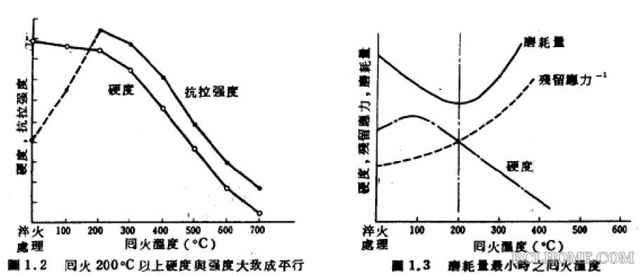

发表于 2013-7-12 11:31:13 | 显示全部楼层
沈工说的大和久重雄的书我也看过,上个图吧,右图是耐磨性和回火温度的关系。
老先生认为,对于大多数淬火钢,在200C左右基本去除了淬火应力,此时产品的耐磨性最好。继续升高回火温度,由于硬度下降,耐磨性也会下降。
