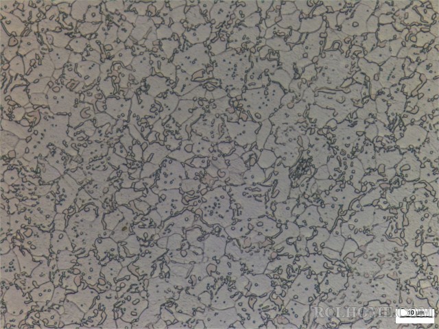

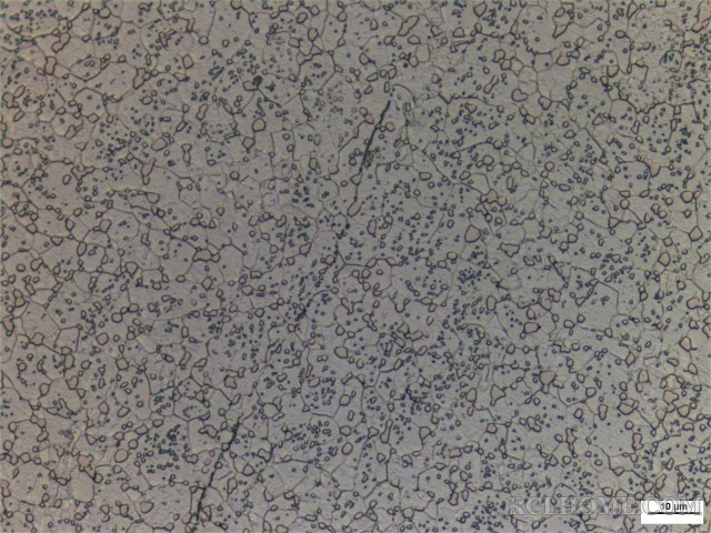

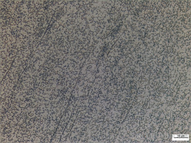

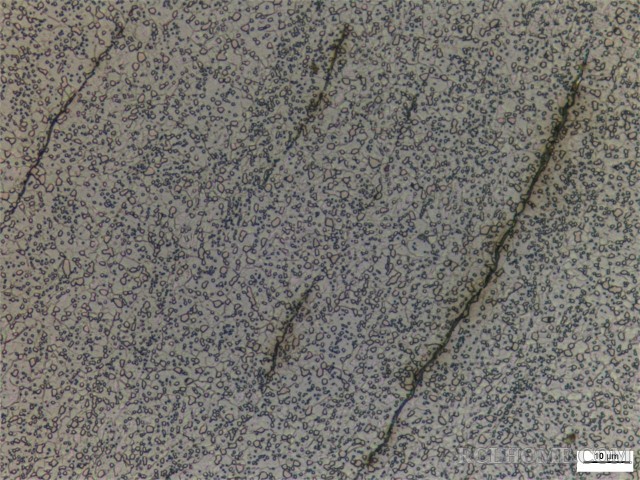

1000x~1.jpg 1000x-1.jpg 这两张是同一批的。 1000x-3.jpg 1000x-2.jpg 这两张是同一批的。前面两张是球化温度过高嘛?还是什么原因?前面两张硬度低于后面两张。

球化不良是肯定的,看图片组织有明显差异,说说你的工艺

我不懂金相,没接触过。但从图片看前面两张晶粒组织更粗大,后面的碳化物更为细小,分布弥散。
冷却速度直接影响状碳化物颗粒的大小和均匀性。冷却太快,碳化物颗粒太细,并有形成片状碳化物的可能,使硬度偏高。冷却过慢时碳化物颗粒又过于粗大。至于两个退火哪个更好不知道,不懂,求高人解释

如果工艺相同,照片放大倍数一样,那么后两张碳含量高于前两张,硬度自然也会高于前面两张

如果是这样(材料相同,倍数相同),那么前两张温度高时间长(晶粒大,碳化物大)对应硬度也低,后两张相反
发表于 2013-7-10 22:40:44 | 显示全部楼层
前两张金相似有球化返修的嫌疑。碳化物聚集长大。角状

前面两张的碳化物比后面两张的碳化物大,硬度要低一点。
发表于 2013-7-11 23:30:34 | 显示全部楼层
清淡哥可以参照SEP1520做个碳化物评级,如果是等温球化退火的话,不是加热温度过高的原因。也有肯能反复退火引起的。
下图就是反复退火引起碳化物异常涨大

前两张碳化物大,后两张碳化物细小弥散,因而前面硬度低后面高。如果是等温球化退火,后面两张的可能是前期加热温度过高,碳化物都溶解了,后续冷却过快、等温温度过低,析出弥散的碳化物。
