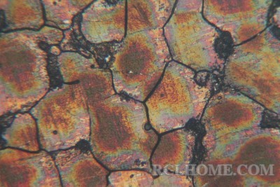

如题,如图,随意发表意见。(别的地方看来的)

啥都不说。考状元。
过烧。报废。

大概是什么材料啊?
发表于 2013-7-10 15:56:40 | 显示全部楼层
所以因为 发表于 2013-7-10 15:55
大概是什么材料啊?
也许是某种高合金钢。
发表于 2013-7-10 18:36:09 | 显示全部楼层
氧化法做的,呵呵!{:soso_e113:}
发表于 2013-7-10 18:37:19 | 显示全部楼层
大概是什么材料啊?
这样也能看出是什么材料?到时候看看专家们找的依据是什么。

看图片是过烧了,材料应该是某种牌号的高锰钢吧!

猜一猜:高温金相,正处于奥氏体的长大即将结束阶段

 楼主| 发表于 2013-7-11 08:39:52 | 显示全部楼层
吉祥如意 发表于 2013-7-10 15:56
也许是某种高合金钢。
有人说是奥氏体不锈钢的。

与我说有什么区别吗?

基本没有区别,您说的更有战略战术一点{:soso__3110130392203091378_3:}

其实高合金钢都有这个特点,高速钢过热至过烧都有此特征。

材料牌号还是有点着边的

晶界有问题吧,这么明显

晶界什么问题?

氧化法做的,这样看晶粒也不怎么粗,应该没有过烧吧,
