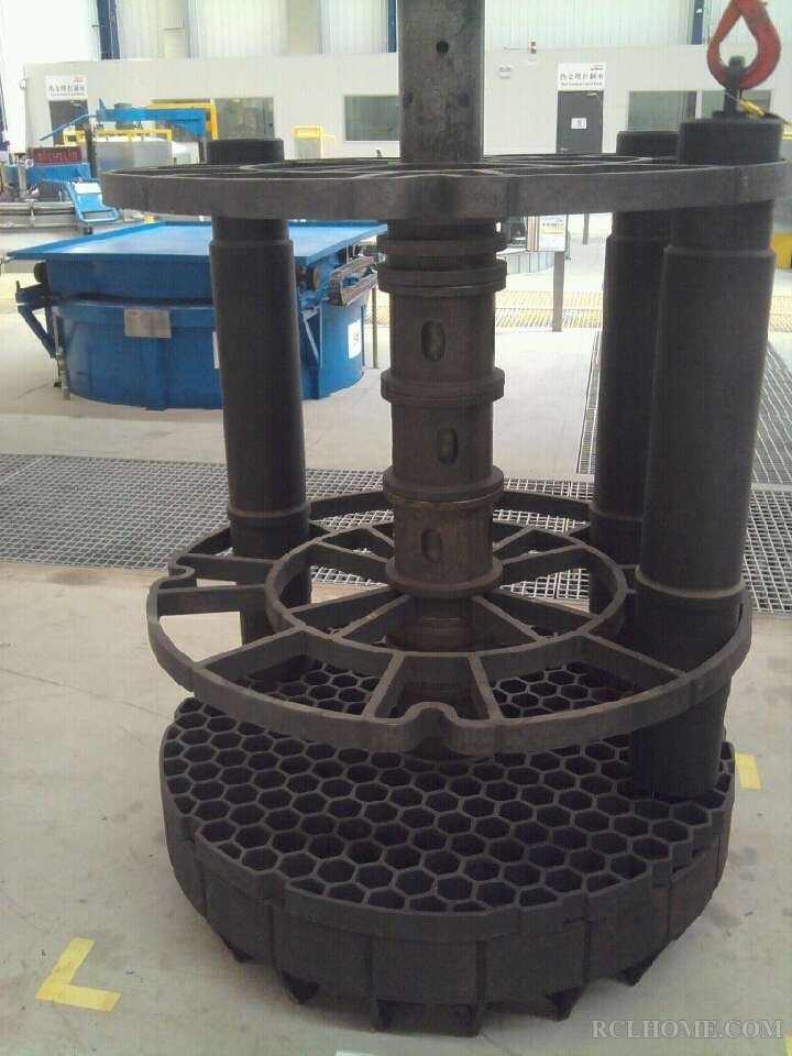

轴
如图所示的轴,如果有一端加工齿轮,那么有齿的一端该如何装炉,是齿朝上还是朝下,不同的装炉方式会有什么影响,工装如图,工艺如下:940渗碳,840淬火,170回火。

发表于 2013-7-9 21:47:37 | 显示全部楼层
具体是齿端向上还是向下,只有进行工艺试验了。

 楼主| 发表于 2013-7-9 21:54:19 | 显示全部楼层
试验结果两次稍有差别,但是齿根渗碳层浅两次都存在,而且齿根有大量贝氏体。

发表于 2013-7-9 21:59:40 | 显示全部楼层
你们这工装设计的好啊,我们每次都是自己铁丝绑的,师傅每次都骂我没绑好,建议齿部在上面,看楼主这工装应该是井式渗碳炉吧!井式炉气氛不是很均匀,根据我师傅们多年的经验,在中下部相比上面,产生的碳化物几率要大,所以建议上面!

 楼主| 发表于 2013-7-9 22:29:16 | 显示全部楼层
fjg 发表于 2013-7-9 21:59
你们这工装设计的好啊,我们每次都是自己铁丝绑的,师傅每次都骂我没绑好,建议齿部在上面,看楼主这工装应 ...
嗯,是井式炉,轴比较大,只能用这样的工装啊

发表于 2013-7-10 09:55:54 | 显示全部楼层
向上
如果采用渗碳后直接淬火的话,齿部先出炉,后入淬火介质,这样实际上淬火温度要略低一些,这样对齿轮有好处,理由嘛就是表面经过渗碳齿轮已经是过共析钢

现在的问题是齿根处的渗碳层深度不够,且不均匀,有的齿根可以达到2.0mm.有的只有0.8mm.

发表于 2013-10-30 08:58:57 | 显示全部楼层
此工装设计不科学,看来楼主未研究过渗碳炉的风扇结构。渗碳炉风扇是从内部吸气,外部排气的,要形成循环。所以工装外部一定要做筒式密封的,只有上下部位通气。这样井式炉渗碳上下部位碳浓度才能一致。当然这只是本人的一些经验,大家可以试一下。
