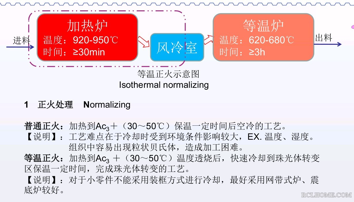

以前没有等温正火设备时,一些齿轮毛坯正火后硬度比较高,机加工困难,便在正火后增加高温回火,降低毛坯硬度,利于加工。

以前没有等温正火设备时,一些齿轮毛坯正火后硬度比较高,机加工困难,便在正火后增加高温回火,降低毛坯硬 ...
是否对材料有指向性的?
签到天数: 275 天
2175
8905
8905
发表于 2012-12-30 23:12:45 | 显示全部楼层
所以因为 发表于 2012-12-30 19:52
是否对材料有指向性的?
通常是那些含有Ni、Mo元素的低碳合金钢、淬透性比较高的渗碳钢。

正火加高温回火,跟等温正火工艺差不多吧。我们好多毛坯都是930保温一段时间,迅速冷却到珠光体转变区保温一段时间!!

对于淬透性好的钢种,没有等温正火设备的条件下,常规的正火工艺空冷会得到部分B,M组织,采用高温回火是为了分解组织,降低硬度。
