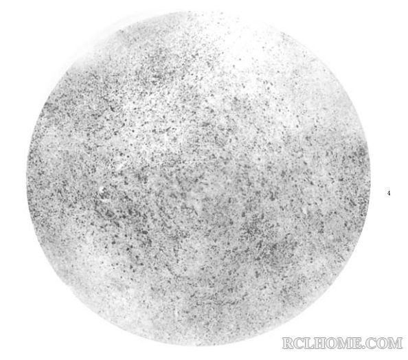

单位买的200圆的GCr15棒料,做了切片做低倍分析,发现中心疏松大于3级,相当的严重,请问,各位大师,后续通过锻造可以改善吗?
低倍
低倍

发表于 2013-7-5 20:29:15 | 显示全部楼层
1. 上传一下酸浸低倍图片;
2. 准备做什么产品?

发表于 2013-7-5 21:43:40 | 显示全部楼层
有这么严重的疏松吗?那基本上肉眼就看到一个个的孔的哟。
再仔细看看

发表于 2013-7-5 22:26:45 | 显示全部楼层
心部机加会去掉吗?锻造可以改善的{:soso_e113:}

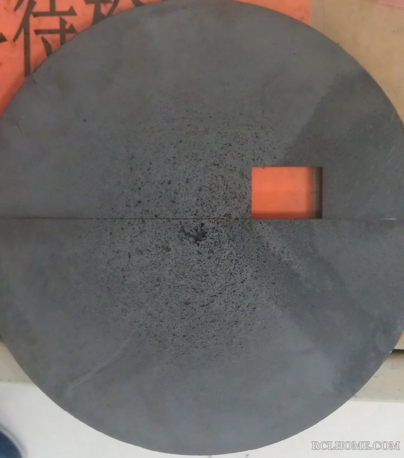

 楼主| 发表于 2013-7-6 21:01:31 | 显示全部楼层
吉祥如意 发表于 2013-7-5 20:29
1. 上传一下酸浸低倍图片;
2. 准备做什么产品?
你好,我放上酸蚀图片了,帮忙看一下吧。谢谢。准备做轴承。

 楼主| 发表于 2013-7-6 21:02:08 | 显示全部楼层
再仔细看看
中心比这个还要严重哦。

发表于 2013-7-7 02:30:01 | 显示全部楼层
把中心灰色部分,取样做个金相,好像是缺陷。

发表于 2013-7-8 08:55:25 | 显示全部楼层
你可以退货了,我看见中心都有孔洞了
发表于 2013-7-8 11:15:49 | 显示全部楼层
棒料中心处横向及纵向做个金相夹杂物检验。
发表于 2013-7-18 16:22:13 | 显示全部楼层
200圆的棒材,楼主买的是哪家的呢?连铸的不?
感觉不一定是中心疏松,有可能是中心偏析。在连铸料里很容易看到,说是中心疏松,不合格。说是中心偏析,因为18254未规定,所以合格。呵呵
是本钢的。这样的问题还有擦边球啊。很严重了。  发表于 2013-8-9 12:50
发表于 2013-7-18 16:42:15 | 显示全部楼层
一做大一些的就不行了,这个钢厂。
现在单位差不多这个直径的不锈钢棒材,我看到过有无数黄豆绿豆大孔洞的,简直不敢相信自己的眼睛。{:soso_e101:}
