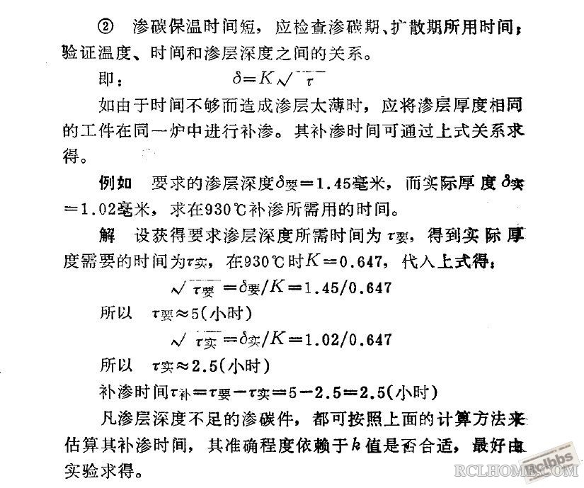

请教渗碳层深如果渗出来浅了,怎么样返工?或有什么工式或要注意些什么?材料是什么有没有关系?谢谢。我上传的大家看有没有什么不同的意见

先说两种情况吧,技术要求1.0-1.2,检测为0.8.工艺为920渗碳200分钟碳势1.0.,扩散900度60分钟碳势0.9.淬火840度保温30分钟淬火,材料为20Cr,怎么返工?第二种情况为根上述工艺差不多,渗了150分钟停电了,金相检测渗碳层为0.6.要求1.0-1.2.怎么返工?

渗碳件的层深返修还和你待返修的产品表面碳浓度有关,如果碳浓度适可那么重新加热扩散就能达到要求!!就像毛毛说的第一种返修工艺,原始层深为0.8而返修渗碳时间的强渗加扩散时间需要4小时20分,那么这样的返修后的深度不超深??

上面那个我也是网上找的,我实际返工碳势都用得比较低,如刚说的0.8那个,我的返工工艺为900度碳势0.8保温4小时降温到835度淬火层深1.05组织合格.如果碳势高了,出来碳化物就超了.

前两天刚返修的工艺:
原始层深1.55mm,要求1.7-----2.1mm,材质:20CrMnTi
返修工艺:900X1.05%CX3h,0.85%CX1.5h,降温至850度保温后淬火
最后返修层深1.85----1.90之间,金相组织合格!

补碳层有可能是设备故障导致,也不全是工艺设置不当。补的时间计算楼主的公式可以用作参考,但是要考虑前期可能脱碳,还要把这部分加上去。
