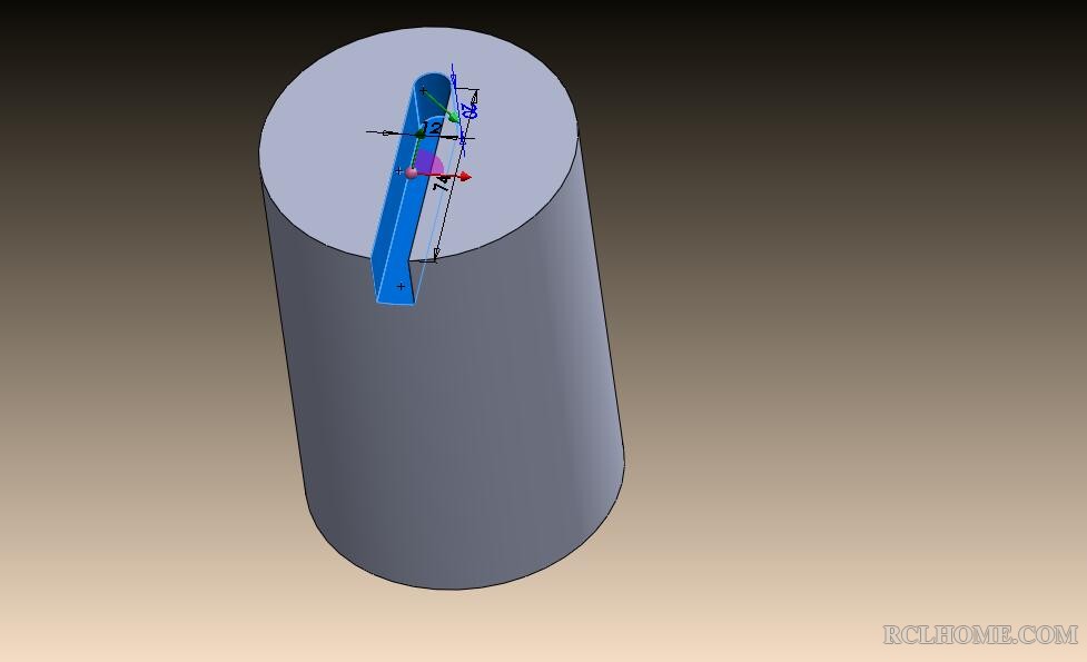

有一非标工件。
材质:65Mn
尺寸:∮100×150
技术要求:
端面有一宽:12  深20  长80的槽口
需对槽口部位进行感应淬火。
槽两侧:硬度HRC:52-58 硬化层深度1.5-3 ;槽底面硬度HRC:45-50  硬化层深度0.8-1.5。
槽表面两侧及硬化区域附近允许感应宽度≤3。
龟山淬火 + 20

发表于 2013-7-5 16:13:04 | 显示全部楼层
      还是上传一个直观图或照片吧,大家看了一目了然

            龟山的三维制图技术那是相当娴熟啊
