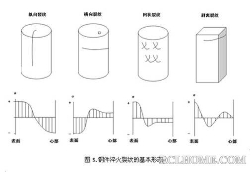

是不是说的这个纵向裂纹啊?
发表于 2013-7-5 11:06:46 | 显示全部楼层
aaron01 发表于 2013-7-5 10:04
是不是说的这个纵向裂纹啊?
应该是的,请解说一下。

发表于 2013-7-5 11:13:00 | 显示全部楼层
所以因为 发表于 2013-7-5 11:06
应该是的,请解说一下。
第一个图就是纵向裂纹,通常淬火钢的厚度在尺寸敏感区间的话,淬火容易出现这样的问题。
如果零件截面较大,淬透性又很好,能够使零件内部也发生马氏体相变,冷却一段时间后,表面已经完成马氏体转变,而心部刚刚开始转变,由于马氏体转变有体积膨胀倾向,随着转变量增加,心部对表面施加的应力越来越大,将表面脆性的马氏体层胀开形成裂纹源,继而扩展造成断裂。心部和表面的马氏体转变不同步往往是开裂产生的主要原因。
在MS点以下时,冷速极快情况下,表面和心部马氏体转变几乎同步,一起胀大,不容易开裂,而冷速较慢时,心部马氏体转变量较低,组织应力也不大。偏偏是介于两者之间的冷速容易引起开裂。
因此,淬透性越好的零件,截面厚度又在一个危险尺寸,特别容易出现淬火开裂,其淬火后的残余应力状态是表面拉应力,心部压应力状态。

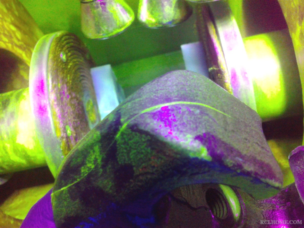

发表于 2013-7-5 11:30:32 | 显示全部楼层
上个典型的纵向裂纹的图,
磁粉探伤时的照片。

发表于 2013-7-6 09:19:34 | 显示全部楼层
aaron01 发表于 2013-7-5 11:30
上个典型的纵向裂纹的图,

发表于 2013-7-6 11:24:55 | 显示全部楼层
吉祥如意 发表于 2013-7-6 09:19
铁匠的图片上的裂纹,工件是否经过锻造处理,裂纹发生部位是否在分型面上? ...
这个是淬火裂纹,42CrMo水淬开裂。
发表于 2013-7-6 11:30:53 | 显示全部楼层
aaron01 发表于 2013-7-6 11:24
这个是淬火裂纹,42CrMo水淬开裂。
与模锻的分型面可有关系?
