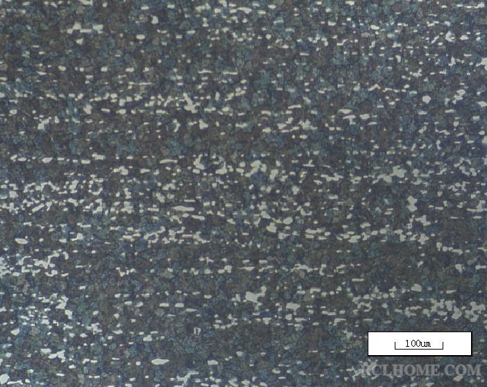

个人认为有6级,请大家发表看法
发表于 2013-7-4 10:18:23 | 显示全部楼层
真是漂亮呀,河流状的碳化物分布。危害很大的,提醒一下楼主。

 楼主| 发表于 2013-7-4 10:19:52 | 显示全部楼层
带状6级。直径120的圆钢。宝钢集团的原材料,呵呵
发表于 2013-7-4 10:21:00 | 显示全部楼层
后续的锻造加工注意改善。

 楼主| 发表于 2013-7-4 10:24:20 | 显示全部楼层
吉祥如意 发表于 2013-7-4 10:21
后续的锻造加工注意改善。
锻造后的我今天看了,还有五级。锻造也就这水平了。锻造之后三级才可以验收!
发表于 2013-7-4 10:26:03 | 显示全部楼层
这个材料从某种意义上说,锻造的重要性是决定性的。

 楼主| 发表于 2013-7-4 10:28:31 | 显示全部楼层
但是锻造厂家只能降低一个级别,  也只能这样了!
发表于 2013-7-4 10:34:12 | 显示全部楼层
可以对其锻造工艺提出要求。

 楼主| 发表于 2013-7-4 10:38:36 | 显示全部楼层
吉祥如意 发表于 2013-7-4 10:34
可以对其锻造工艺提出要求。
那些都是供应商! 没办法啊,这事情我说了也不算!呵呵!
发表于 2013-7-4 10:48:05 | 显示全部楼层
最多也就能降低2个级别了,只能在原材料上下功夫。

 楼主| 发表于 2013-7-4 10:55:42 | 显示全部楼层
上钢五厂的板材有3到4级比较好。但是这个工件是圆的,在板材下料一个有有废料成本高公司不愿意。待会儿我把上钢五厂的共晶碳化物图片给你看看。

发表于 2013-7-4 11:03:05 | 显示全部楼层
taofans 发表于 2013-7-4 10:24
锻造后的我今天看了,还有五级。锻造也就这水平了。锻造之后三级才可以验收! ...
看来,不是我一家锻造水平不咋地嘛,一直听人说,锻造可以改善2级什么的,我说,怎么我家的锻造能超过1级,就是非常不错的了,一般也就稍稍改善一点点,有些是一点不改变,仅仅只是改变了带状的形状,比如说,原材料观察时是直条网,锻造后变成圆弧网。

 楼主| 发表于 2013-7-4 11:04:51 | 显示全部楼层
hangwen 发表于 2013-7-4 11:03
看来,不是我一家锻造水平不咋地嘛,一直听人说,锻造可以改善2级什么的,我说,怎么我家的锻造能超过1级 ...
这个是上海钢铁五厂的板材

 楼主| 发表于 2013-7-4 11:06:52 | 显示全部楼层
锻造好了可以达到改善2级别。我们这边一般也就改变1级,甚至有些视野就没什么变化,纹丝不动啊!

 楼主| 发表于 2013-7-4 11:13:47 | 显示全部楼层
hangwen 发表于 2013-7-4 11:11
就是啊,不论是我家自己锻造也好,还是委外锻造,也好,都那样。当然,委外锻造的的确比我们家好那么一些 ...
我可以说达不到,老师傅都退休了,新师傅是一次成型,谁还给你反复锻造。我们的模具老是在使用过程中开裂! 无语啊!

发表于 2013-7-4 11:22:33 | 显示全部楼层
taofans 发表于 2013-7-4 11:13
我可以说达不到,老师傅都退休了,新师傅是一次成型,谁还给你反复锻造。我们的模具老是在使用过程中开裂 ...
所以,指望锻造改善,暂时是没的办法了,那是真的技术真达不到,只能牺牲原材料供应商了,其实,我个人觉得原材料供应商也可恶,加点价他就做的起来,就和我们委外锻造一样,锻回来的工件,总有滚边不圆的缺陷问题,找到他们老板,老板说,没办法,受成本制约,你给我们家每公斤加1块钱,就保证这问题不出现,我去。。。

发表于 2013-7-4 12:47:12 | 显示全部楼层
可以用较细的棒材,迫使锻造加大锻造比。
发表于 2013-7-4 13:10:17 | 显示全部楼层
吉祥如意 发表于 2013-7-4 12:47
可以用较细的棒材,迫使锻造加大锻造比。
这是我们过去做高速钢大园锯片常用的方法。

 楼主| 发表于 2013-7-4 17:24:30 | 显示全部楼层
会不会出现夹层啊!
发表于 2013-7-4 18:06:40 | 显示全部楼层
taofans 发表于 2013-7-4 17:24
会不会出现夹层啊!
有过,但非常非常地少,可以忽略不计!另外有一个现象是需要注意的(下帖31楼)
