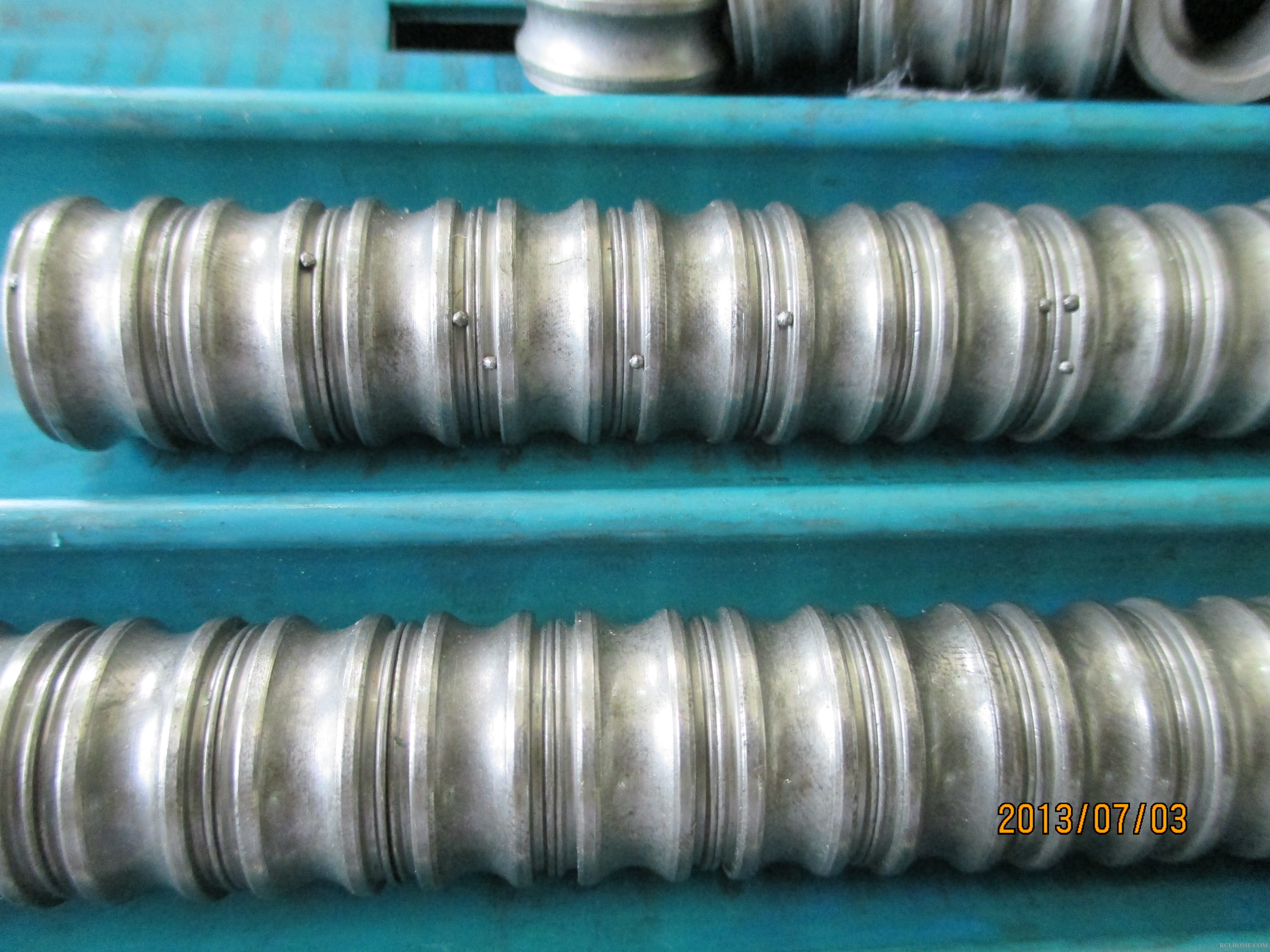

今天,现实报,4万个内圈,我拿个镊子一个个选一个个剔{:soso_e162:}

去除抛丸砂???这个还不好解决的呀!

卡住,能有什么好办法么?版主帮忙
有4万多个内圈,现在先挑出来,再把钢丸碎片剔除

换细丸,再重新抛一遍如何?

没有,只有一种铬钼合金钢丸
自此都改用白刚玉,研磨机

那么现在只能是老老实实的挑了,后续注意砂的粗细就成

根本原因是什么呢?
临时措施是100%挑选,为了以后不再这样挑,应该采取什么样的纠正预防措施呢?

关键在粒度的选择合理呀。如楼主的工件,丸粒应小于被卡部位的尺寸。

现在,上面没人去追究那个原因啦,以后改用白刚玉研磨机

哦,还会不会和钢丸材质有关?以前,都没出现过这问题,用的是合金钢丸,换一种钼铬合金钢丸,用一段时间后就卡拉

这是物理原因,非化学原因。所以,主要是粒度问题。不同的钢丸,你测量过直径上的差异吗?

只能用小的,大的会变小的。
