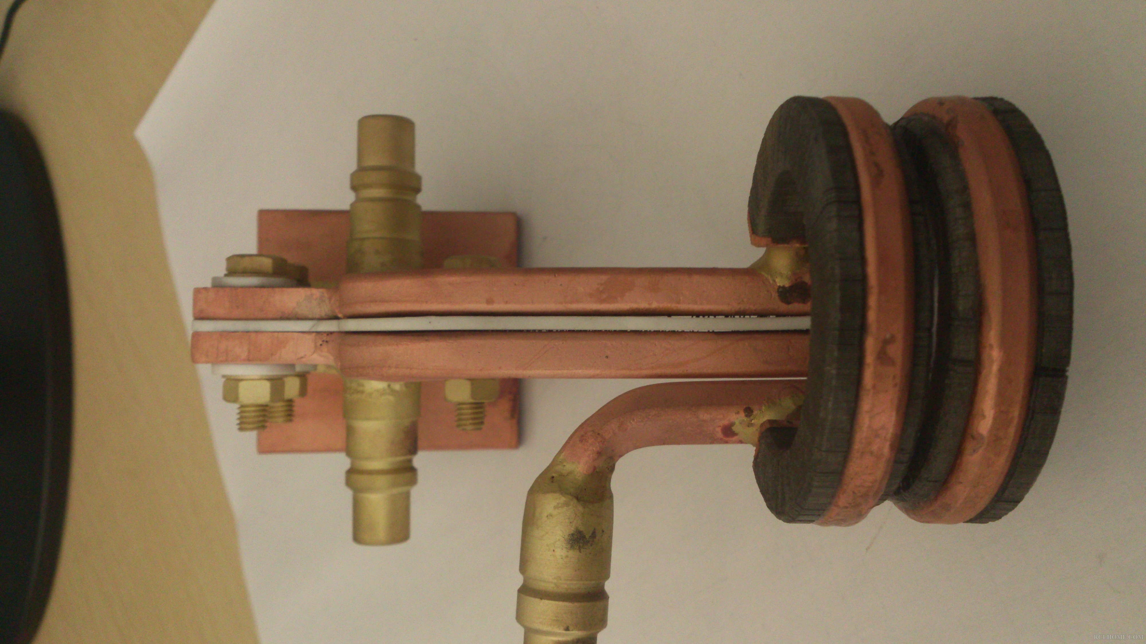

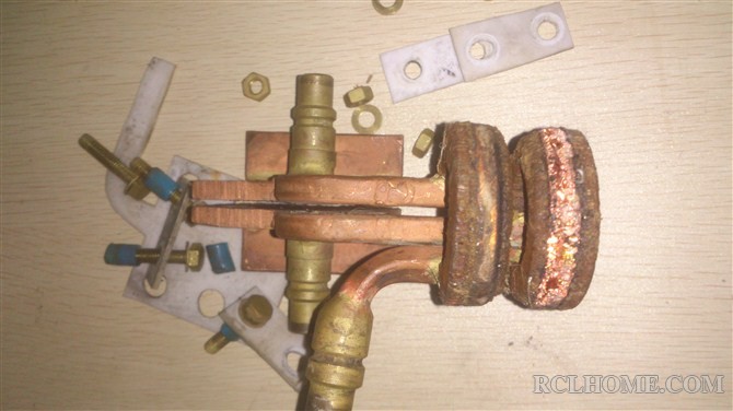

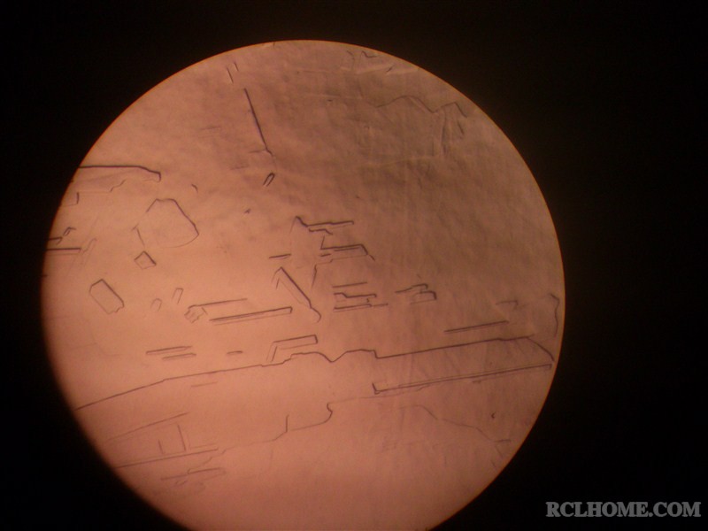

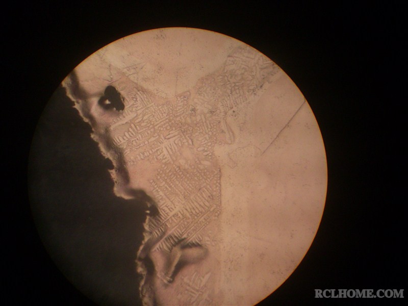

自制感应器为求快速使用及减少成本,很多时候使用管材制作。在快速反应条件下怎样提高刚度以便延长寿命?(一般要求半天内可以使用,其余附件制作要求简洁快速)
刚做好的时候
刚做好的时候
有效圈正常位置金相
有效圈正常位置金相
破损感应器
破损感应器
有效圈熔断区金相
有效圈熔断区金相

 楼主| 发表于 2013-7-2 19:37:01 | 显示全部楼层
下午专程试下自制与外购的刚度。还是外购的硬。原因是其有效圈采用车制。加焊接的盖板,强度明显好过铜管弯制
在一定程度上我相信质量是设计出来的。毕竟操作人员存在技能及素质上的浮动。唯有通过设计更优化的结构及工艺减轻对工人技能的依赖,产品质量才能更稳定,人员流动大产生的问题才能得到缓冲。
