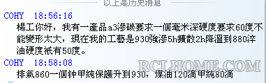

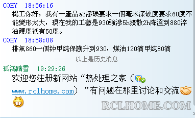

发表于 2013-6-30 19:23:43 | 显示全部楼层 |阅读模式
如题,请看附件

发表于 2013-6-30 19:30:29 | 显示全部楼层
这个问题要看零件多厚了,5毫米以下,淬油没有问题的,再厚的话,铁匠没做过,估计要淬水基淬火液。
发表于 2013-6-30 19:53:01 | 显示全部楼层
渗碳工艺采用高浓度,如果产品有效厚度较大那么用水性介质淬火冷却!~!
