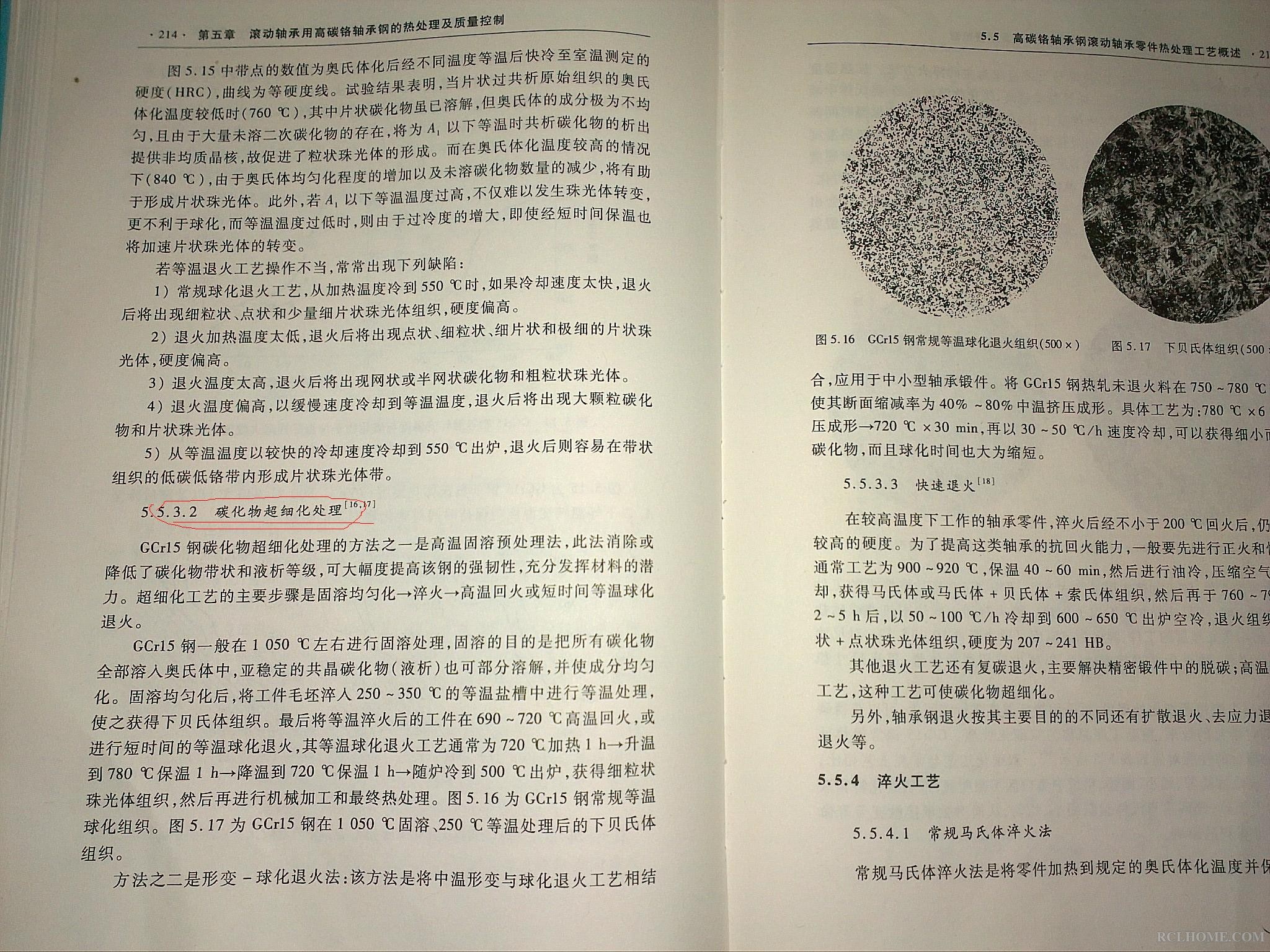

今天看书上介绍一种可以提高轴承钢(GCr15)接触疲劳寿命的工艺:碳化物超细化处理,即高温(1050)固溶处理+高温(690~720)回火/短时间球化退火720*1h—780*1h—720*1h—炉冷500度出炉。请问这种方法在实际中有应用的吗?反正我没遇到过

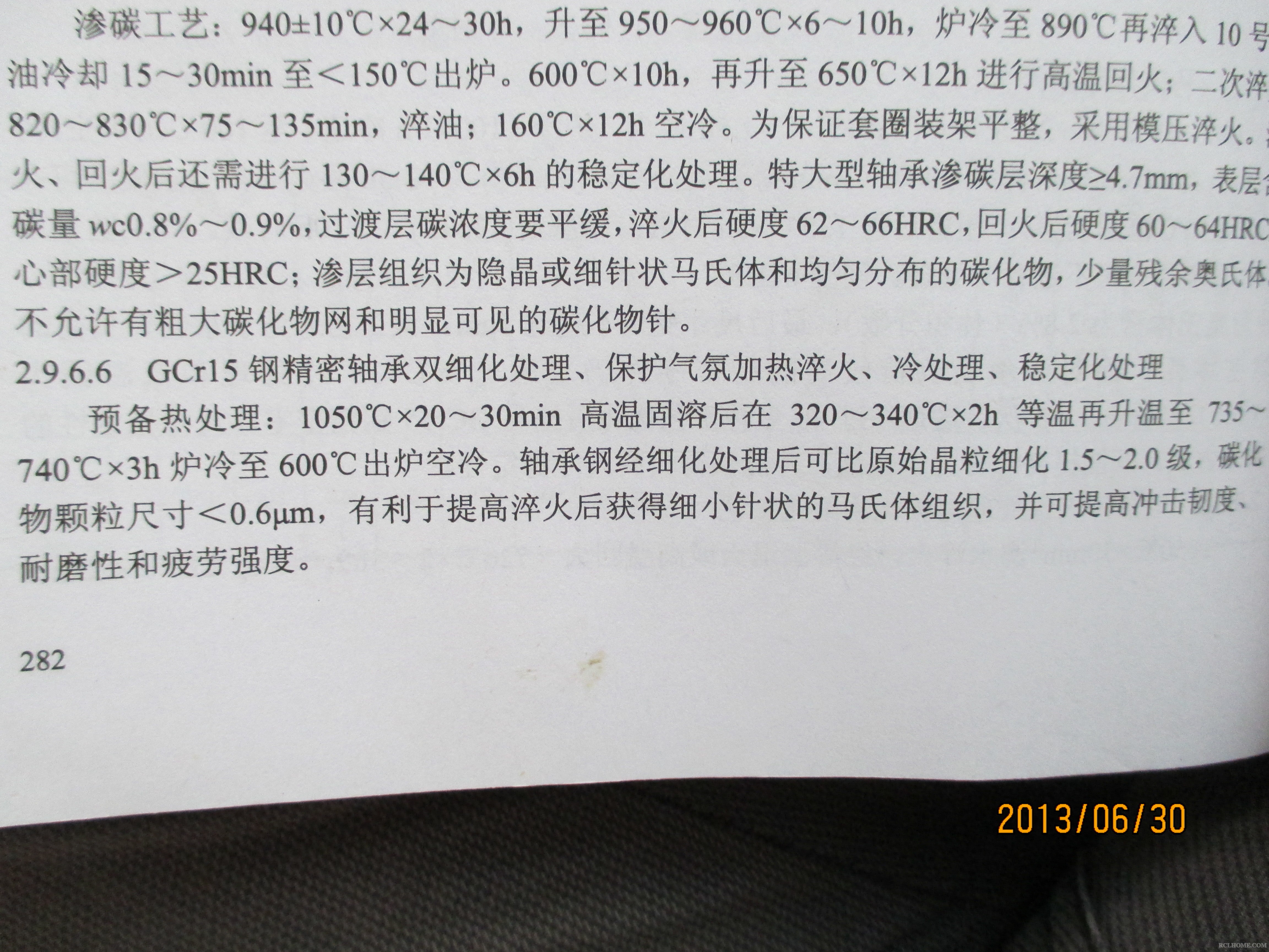

发表于 2013-6-29 18:52:16 | 显示全部楼层
aaron01 发表于 2013-6-29 18:49
普通碳化物900C以上就可以溶掉了,液析的粗大碳化物,1050C又未必溶得掉,恐怕要高温扩散退火才行的吧。 ...
哦,我再查查,有2本书上都有这工艺,回头拍个照你们详细讲讲

 楼主| 发表于 2013-6-29 19:37:48 | 显示全部楼层
轴承钢的超细化处理工艺介绍!(想问问实际有没有应用?)
发表于 2013-6-29 19:42:41 | 显示全部楼层
其实就是扩散+淬火工艺,再加个球化过程。目的就是消除液析。

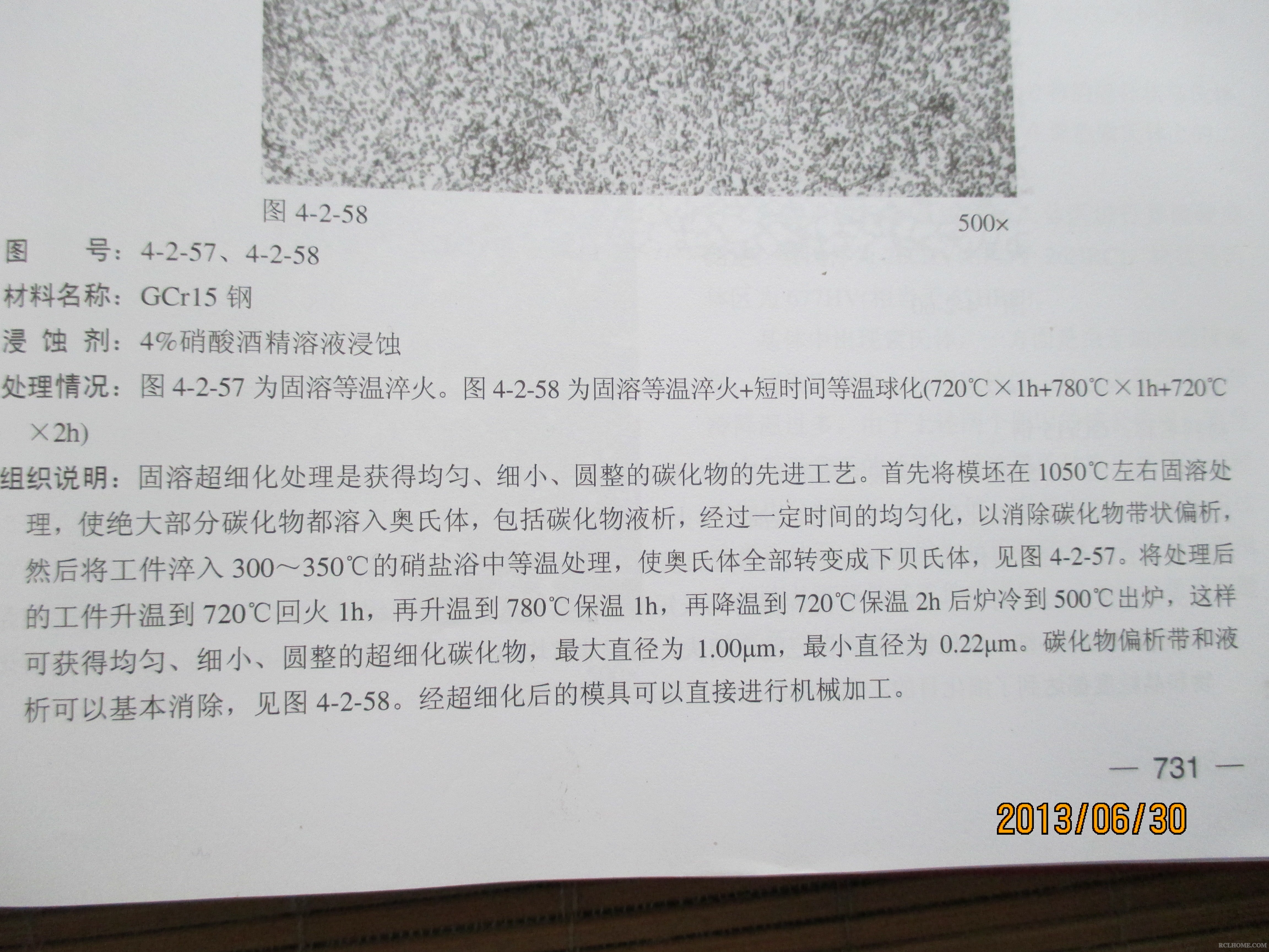

发表于 2013-6-30 14:59:07 | 显示全部楼层
吉祥如意 发表于 2013-6-29 19:02
能否告诉一下:此工艺是针对什么用途的轴承钢而言?
第一,对精密轴承
第二,超细化后直接加工模具
见图
