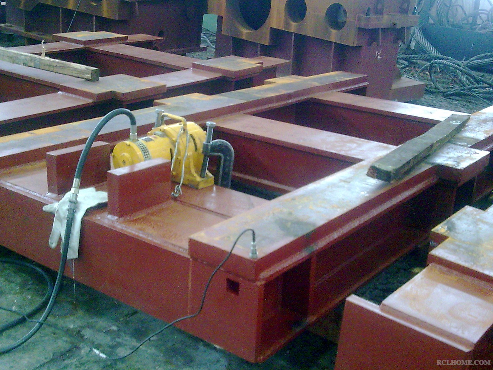

没见过,这什么东西?
有什么用?
哦也
 楼主| 发表于 2013-6-28 21:43:19 | 显示全部楼层
笑靥 发表于 2013-6-28 21:40
没见过,这什么东西?
有什么用?

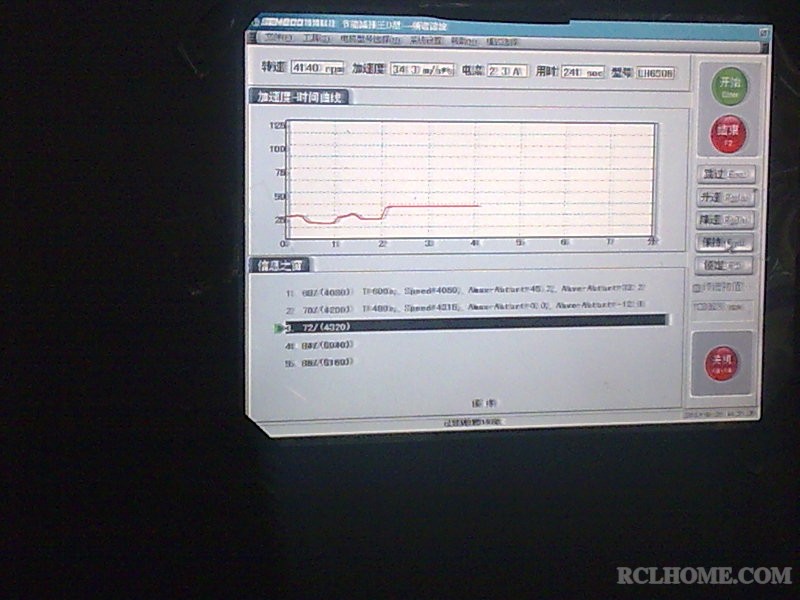

去焊接应力的。
发表于 2013-6-28 21:51:25 | 显示全部楼层
振动时效设备。
 楼主| 发表于 2013-6-28 21:54:53 | 显示全部楼层
对的。
做一次振动时效,是怕焊接件供应商没做去焊接应力处理。
虽然理论上要求焊接件供应商提供的是做过去应力处理的焊接件,但从表面上看不出做没做过这样的处理。
所以公司就临时增加了这道处理(增加一道保险)。

分析要有一个时间要求。短时间的效果几乎等于零。时间长了,人受不了,效率也太低。
听说有一种超声波时效,把工件装进行一个容器中。
 楼主| 发表于 2013-7-6 18:47:34 | 显示全部楼层
听说有一种超声波时 ...
那个焊接件振动时间40分钟以上,用了4段不同频率和“偏心”电机转速。
发表于 2013-7-6 18:53:59 | 显示全部楼层
劳动强度不小。占个人手。

嘿嘿,我觉得偏心电机在工件上的夹紧位置还是蛮讲究的。
发表于 2013-7-6 19:03:57 | 显示全部楼层
见过水泥基础援振动设备与此原理相同。但个头要大得多。好像里面有凸轮偏心机构。
 楼主| 发表于 2013-7-6 19:09:29 | 显示全部楼层
吉祥如意 发表于 2013-7-6 19:03
见过水泥基础援振动设备与此原理相同。但个头要大得多。好像里面有凸轮偏心机构。 ...
这个偏心电机的偏心率是可调的。
发表于 2013-7-6 19:12:24 | 显示全部楼层
cnszgong 发表于 2013-7-6 19:09
这个偏心电机的偏心率是可调的。
估计可调范围很有限。目的在于改变振动频率。

个人认为,这个东西还是很有必要的。这个东西不仅仅能去应力,如果是给水箱做时效,还能检测水箱焊接质量是否合格。只要善于发现,每一个设备都有你意想不到的多功能效果!个人浅谈,各位大师见笑了!

我们使用这种设备也是比较早的,当时是山东济南的产品。
T10模具淬火后通过这种振动处理后内应力极大地降低,可实现线切割不开裂。

水箱焊接后装满(水箱水位的一般上限)水,用时效设备震动检漏!

我们厂的铸造车间,铸完大件时也用类似的东西时效,声音特别大。
