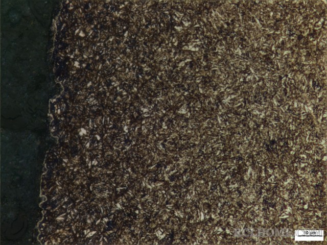

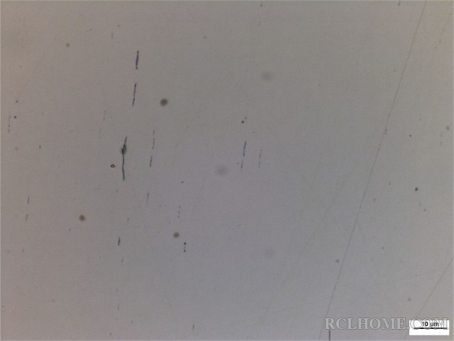

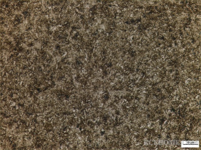

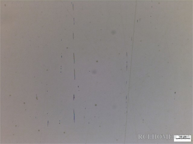

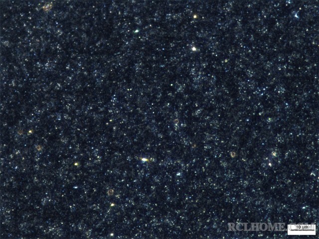

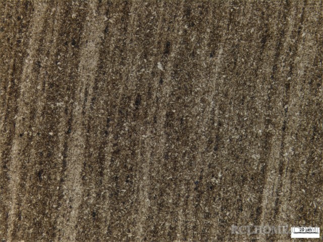

http://www.rclhome.net/forum.php?mod=viewthread&tid=5267&extra=继该帖,现在做了金相和夹杂检测。 1000x-3.jpg 1000x-1.jpg 1000x-1~1.jpg 白色的为氮化白亮层 1000x-4.jpg 心部 1000x-2.jpg 暗场 500x.jpg 纵向 1000x.jpg 纵向。抛光布有点问题,可能粘了些夹杂,有几张腐蚀的不是很深,组织有点没显示完全。大家看前面两张夹杂,公司总工程师说就说是夹杂引起的。我记的曾经我做过一批球化管夹的实验,当时把淬火的金相组织给大家看,有人说我加热温度不够,还有很多碳化物存在,而对于弹簧来说,碳化物是不利相,阻断基体的结合力。而我觉得这份报告除了夹杂问题以外,是否加热温度和保温时间上有点问题,因为暗场现实,碳化物虽然细小,但是却很多。一起分析的还有另外一根气门簧,而那一根我就没发现像这样的A或C类夹杂,但是相同之处是碳化物也细小繁多。刚接电话,又断了一根,明天还要加班。我只是猜想,老总来我也没什么把握给他说,觉得有可能。

夹杂影响疲劳。。。。。。这种断裂和夹杂没关系的。。。。。。

当时我去第三方,那个老师说不可能是夹杂引起的。但是你知道的,公司给客户和材料商答复啊。还有就是材料商给我们一份夹杂检测标准,不是国标的。里面说夹杂长度不超过15um,而有超过30um的。刚好被抓住把柄。

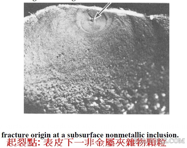

我看不出裂源. 看似單一撞擊斷裂.
找到裂源後, 將正面/側面, 一直放大, 應可找出證據.
彈簧疲勞破裂多始於表皮傷痕與皮下夾雜物. 內部的夾雜應較無關聯
