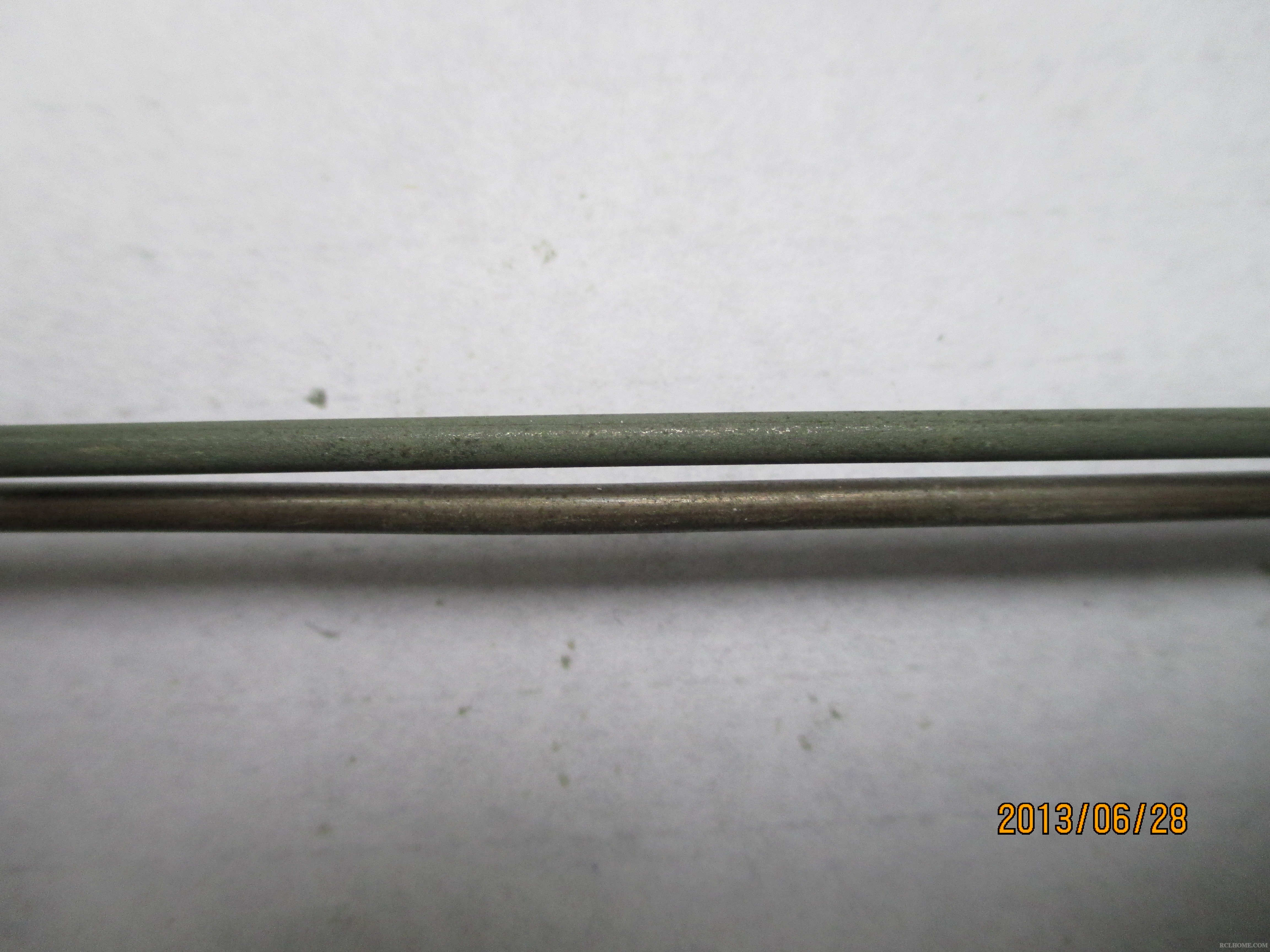

结构不同,一个像焊条包裹金属丝,一个用绝缘物隔开
这根热电偶一根丝绿色,另一根黑色
这根热电偶一根丝绿色,另一根黑色

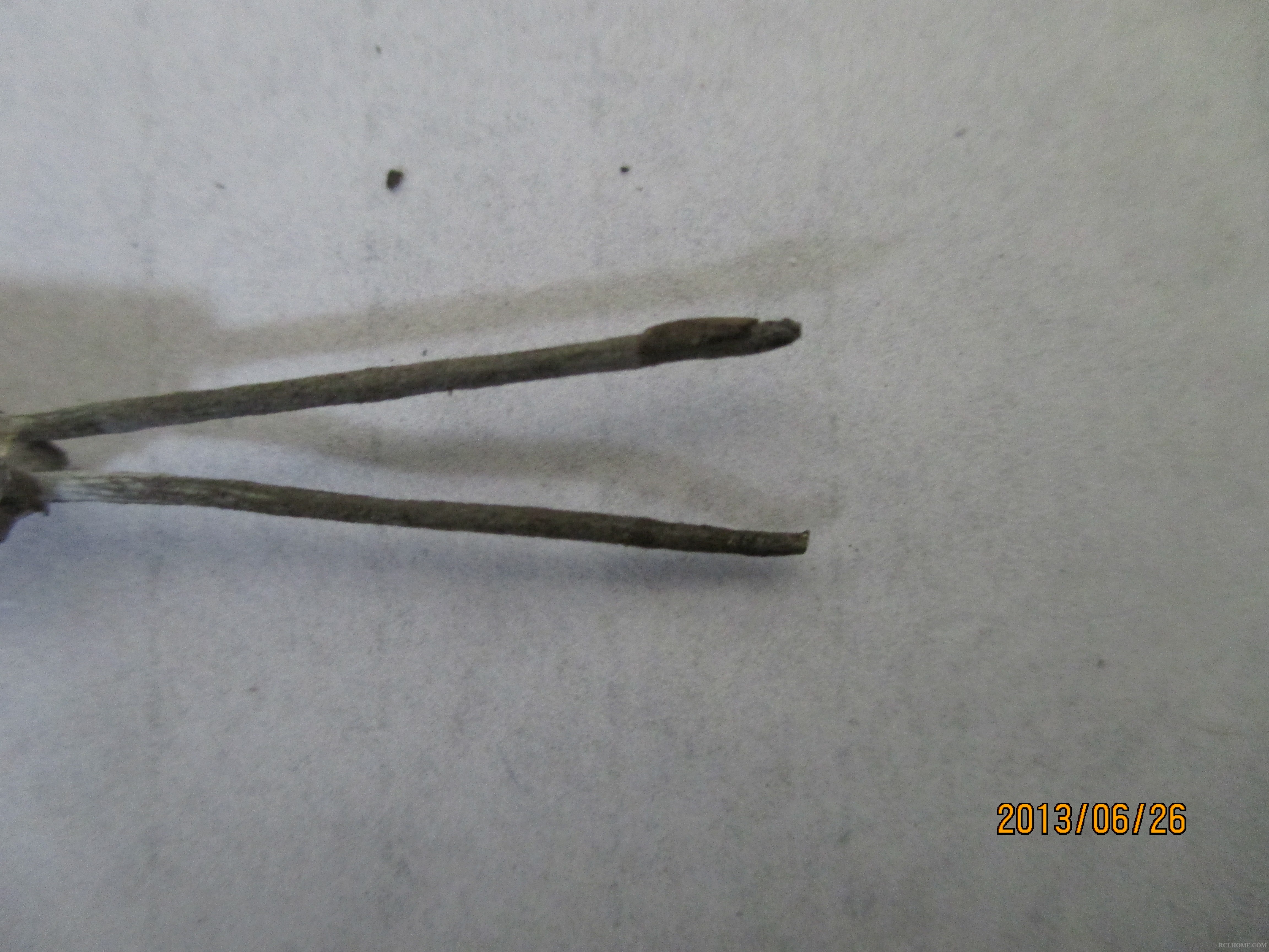

这两根丝都黑色
这两根丝都黑色

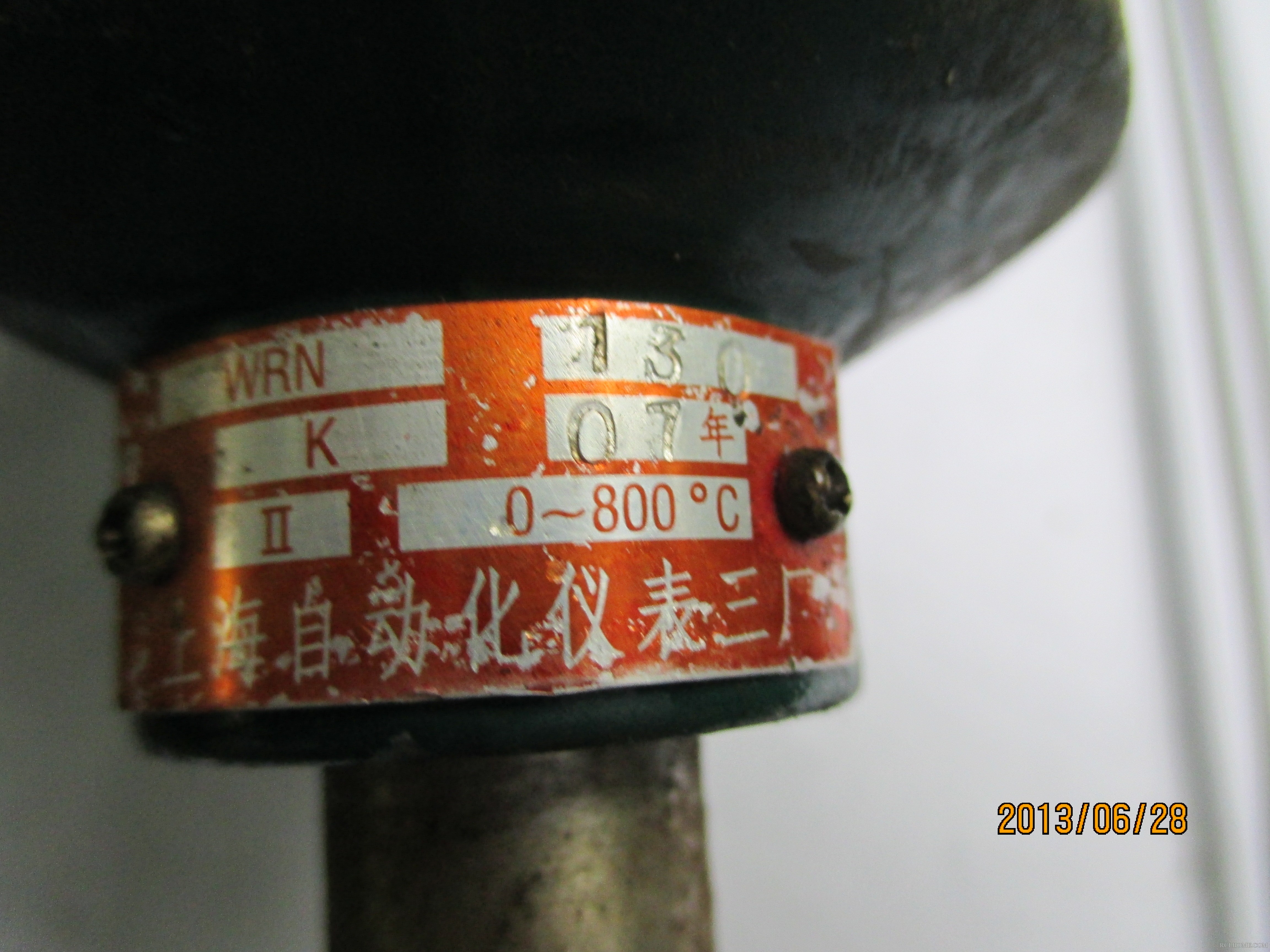

型号K
型号K

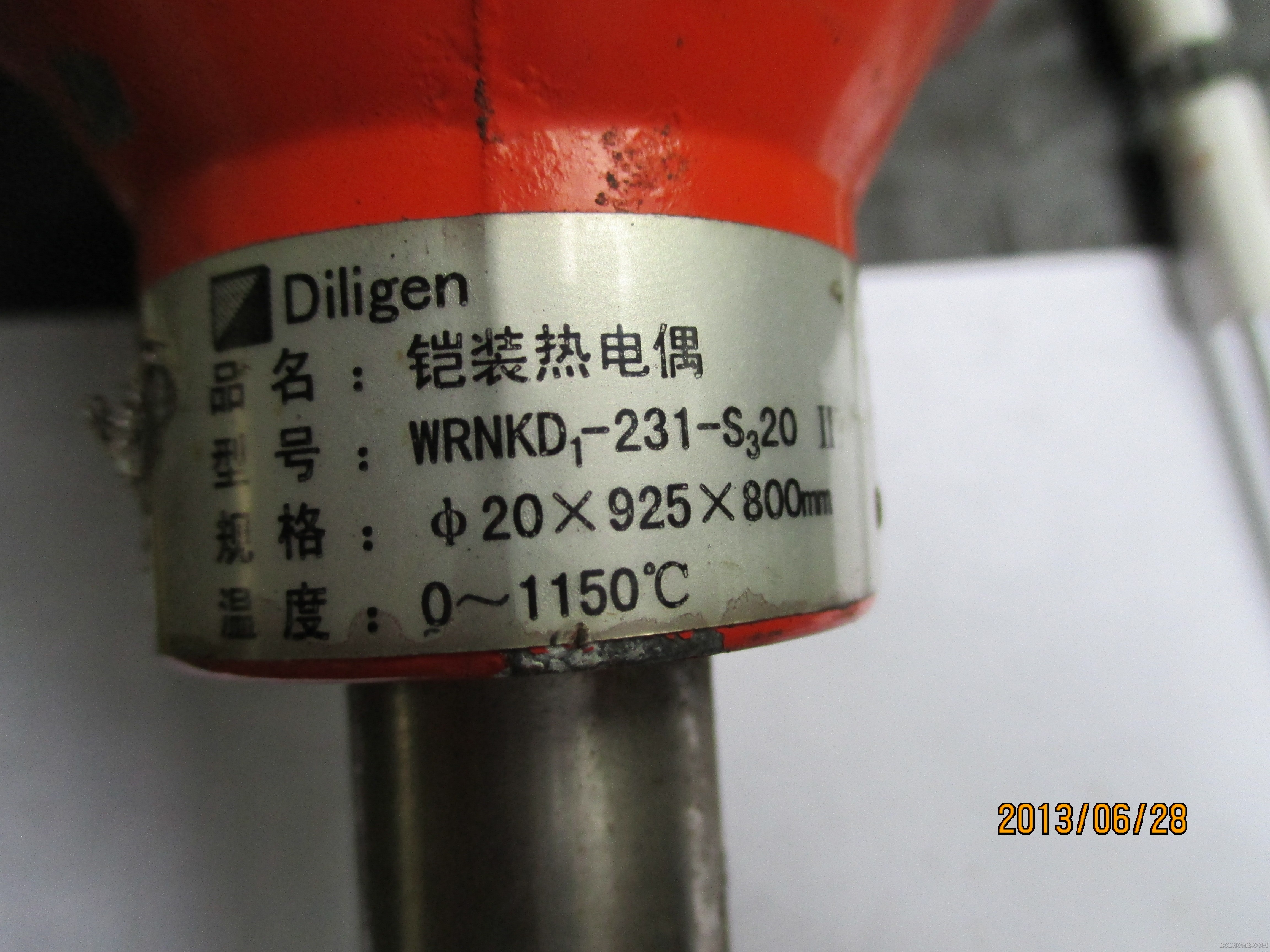

KD1什么型号?
KD1什么型号?

第一种铠装偶我们用来当测炉温均匀性的标准偶,第二种用于箱炉井炉等。

 楼主| 发表于 2013-6-28 22:00:01 | 显示全部楼层
你好,wrnkd1什么意思,这个书上找不到

发表于 2013-6-28 22:53:44 | 显示全部楼层
这个型号与国标有所不同,其中的D1可能是厂家的特殊规格或者说明。
型号的含义如下:
W -  温度仪表
R  - 热电偶
N - 镍铬—镍硅,即K型
K - 铠装
D1 - 此处一般标注热电偶对数,单支偶不标注,双支偶标2,
2 - 安装固定方式,2表示固定螺纹式
3 - 接线盒形式,3表示防水式
1- 测量端形式,1表示露端式(有些厂家表示保护管直径,1表示φ 20保护管)

第一张图上面的是铠装热电偶,下面的是普通热电偶。
铠装热电偶是将金属保护管和装在里面的热电极与绝缘材料一起逐步拉制成坚实的整体型热电偶,套管材料可以是铜、不锈钢或镍基高温合金。绝缘材料用粉末状的电熔氧化镁或氧化铝,作标准热电热电偶的热电极同样可用作铠装热电偶的热电极分度特性不变。套管中热电极有双丝、单丝和四丝等几种形式。铠装热电偶的热端有碰底型、不碰底型、露头型和帽型。它们的响应速度不一样,使用时,根据具体要求选择。铠装热电偶冷端(接线盒)形式有简易式,防溅式和防水式等;按固定方式不同有无固定装置、固定卡套螺纹、可动卡套螺纹、固定卡套法兰和可动长套法兰等几种。
铠装热电偶的主要优点为:
(1)动态响应速度快  以直径为1.6mm的热电偶为例,露头型的时间常数为0.06s,碰底型为0.6s,不碰底型也只有1.2s。直径愈小,动态响应速度愈快。
(2)测量端热容量小  由于铠装热电偶外径可做得很细,因此热容量小,在测量较小物体的温度时,精确度较高。
(3)具有可挠性  由于管径很小且经过完全退火处理,具有一定的可挠性,适应于复杂结构上的安装要求,如安装到狭小的、需要弯曲的测温部位。
(4)结构坚实,耐压、不怕震动和冲击,适应在恶劣工作条件下使用。

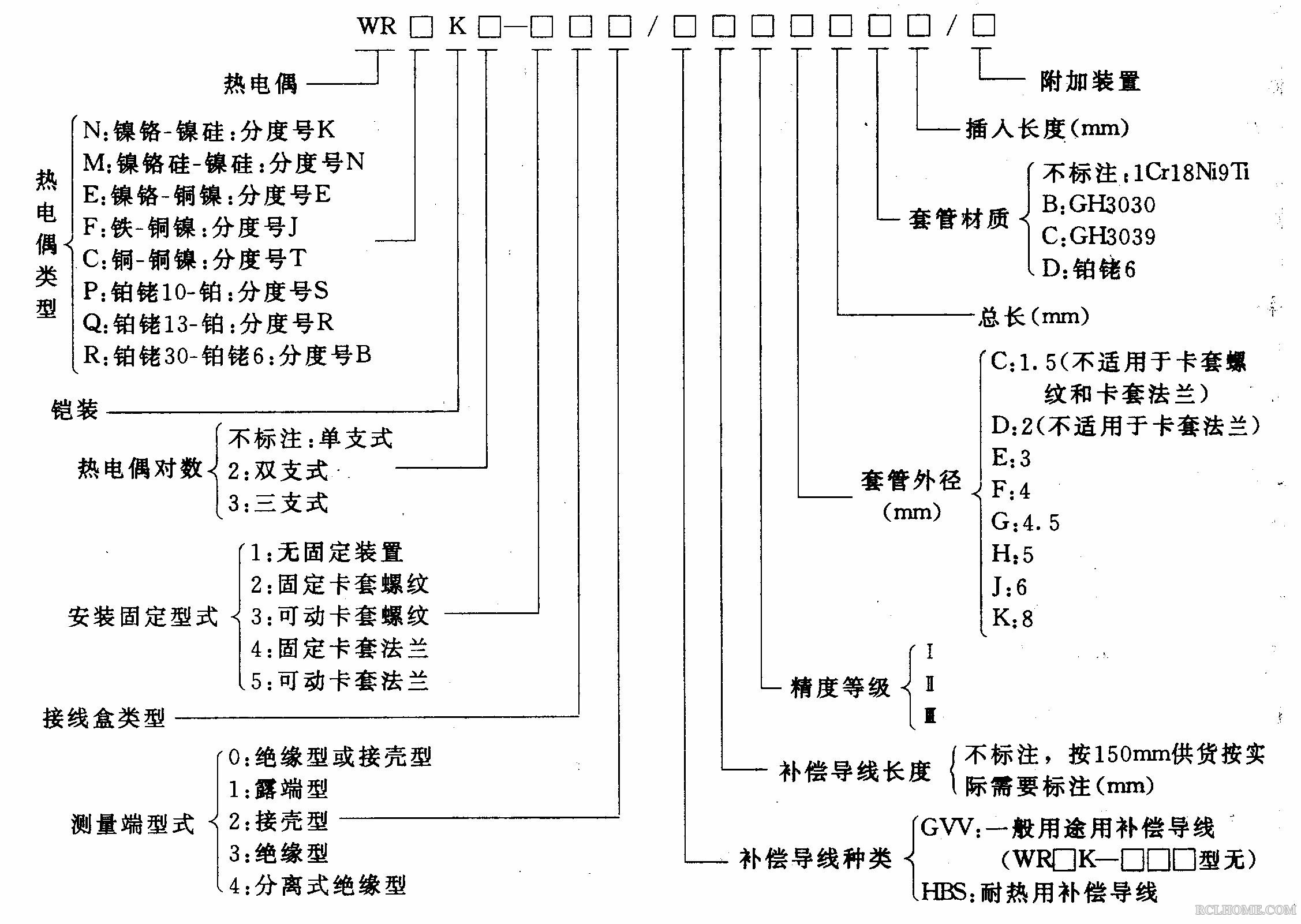

发表于 2013-6-28 23:02:02 | 显示全部楼层
关于热电偶的命名原则可以参见下图:

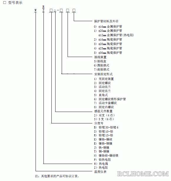

发表于 2013-6-28 23:49:22 | 显示全部楼层
草原的风 发表于 2013-6-28 23:02
关于热电偶的命名原则可以参见下图:
王教授上传的图片是来自于标准吗? 这个命名原则是非常详细了。找了几分资料发现厂家都改变了其中几个参数的定义。如下图直接用分度号表示热电偶类型,不知道是否有明确的标准规定命名方式?
发表于 2013-6-29 10:24:24 | 显示全部楼层
jasen 发表于 2013-6-28 23:49
王教授上传的图片是来自于标准吗? 这个命名原则是非常详细了。找了几分资料发现厂家都改变了其中几个参 ...
标准代号:JB/T9238-1999

 楼主| 发表于 2013-6-30 15:25:24 | 显示全部楼层
关于热电偶的命名原则可以参见下图:
没这课程,老师上课没讲

发表于 2013-6-30 16:48:13 | 显示全部楼层
笑靥 发表于 2013-6-30 15:25
没这课程,老师上课没讲
这些内容在《热处理设备》测温仪表章有叙述的。
发表于 2013-6-30 17:25:13 | 显示全部楼层
可以肯定地说:两种热电偶的材料是不一样的。所以表面色泽不一样。
Diligen偶是0-1150℃使用,而自动化三厂的是0-800℃使用的。
