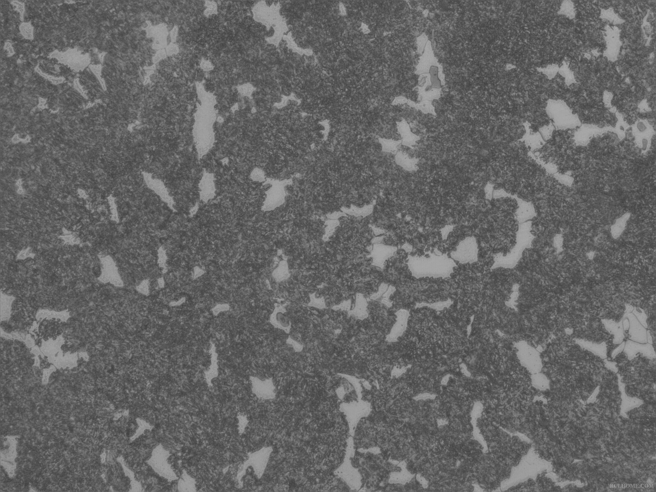

别看帖子名字想歪了,正常的组织,大家先随意说说!工艺类别下面的帖子里说明!

好像雪米饼,

上汽的显微镜似乎不怎么样,{:soso_e120:}图片质量不是很好。
铁匠猜是铁素体,珠光体混合组织,铁素体量较少,估计含碳量有点接近共析钢成分。正火或者是退火组织吧。

娃娃估计是中碳合金钢组织。不是正火或退火的组织。

我估计是亚共析钢,亚温淬火组织。可能是亚温淬火后采用中高温回火组织(这黑色的实在太模糊了)。

哦,铁匠可能是错了,应该是淬火后中温回火,那些铁素体是淬火没淬到马氏体的,黑色的是回火屈氏体。

照片不错,能瞅明白怎么回事。leica? zwiss?

leica的,样不是很平,呵呵,图像自动合成了一下。
高频淬火,中间过渡部分!

跟图谱有点类似哦!

哈哈哈。把铁匠给套住了。

呵呵,铁匠感应淬火没做过,有个疑问,这个件在感应淬火前的预备热处理是什么?调质吗?
中间是未溶铁素体?如果是调质,那么这个铁素体应该是调质时淬火留下的吧?

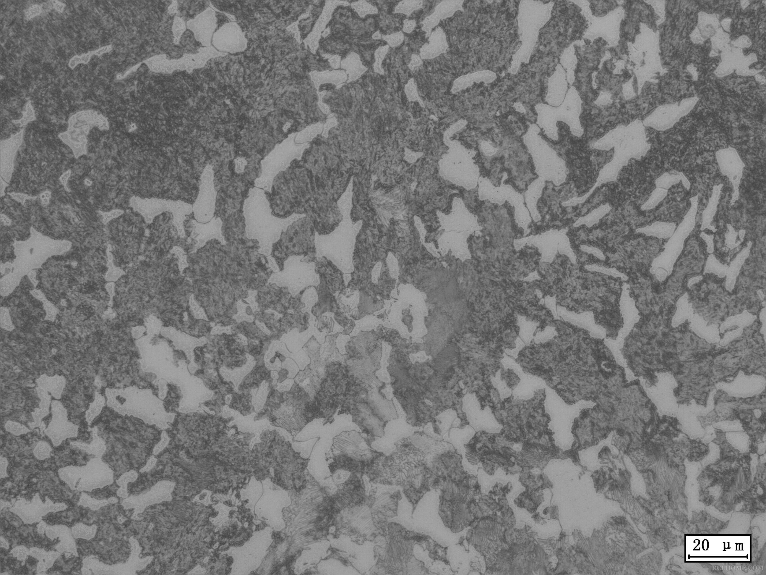

有心部组织图片吗?上个看看验证一下。

毛胚正火,呵呵。这张是心部与过渡区的混合,没怎么拍好,刚开始不好意思拿上来!呵呵。中间那一段应该是细的马氏体、未溶铁素体和少量的屈氏体(在铁素体的周边),图谱上学的,显微镜下看也差不多,可能我之前那张照片中屈氏体不太好找,有点暗。

靠近右下角就是铁素体和珠光体,和心部组织一样了。

机器可能有些年头了,摄像头像素不够高。一般500万以上像素要比这好很多。。。。。。

毛坯正火态就好理解了,铁素体有未溶特征,符合感应加热过渡区特征。
呵呵,一楼的照片,黑区看不清楚有马氏体特征啊,铁匠就因为这个上当了。22楼照片灰色的是马氏体。

一楼的照片有那么差么?说的我都不好意思了,呵呵。下次改正,光线和浸蚀都注意点。呵呵,不过这样更有欺骗性啊。

正火组织,感应淬火过度区的组织为50%M处F含量杜宇20%,应测到20%F处。
