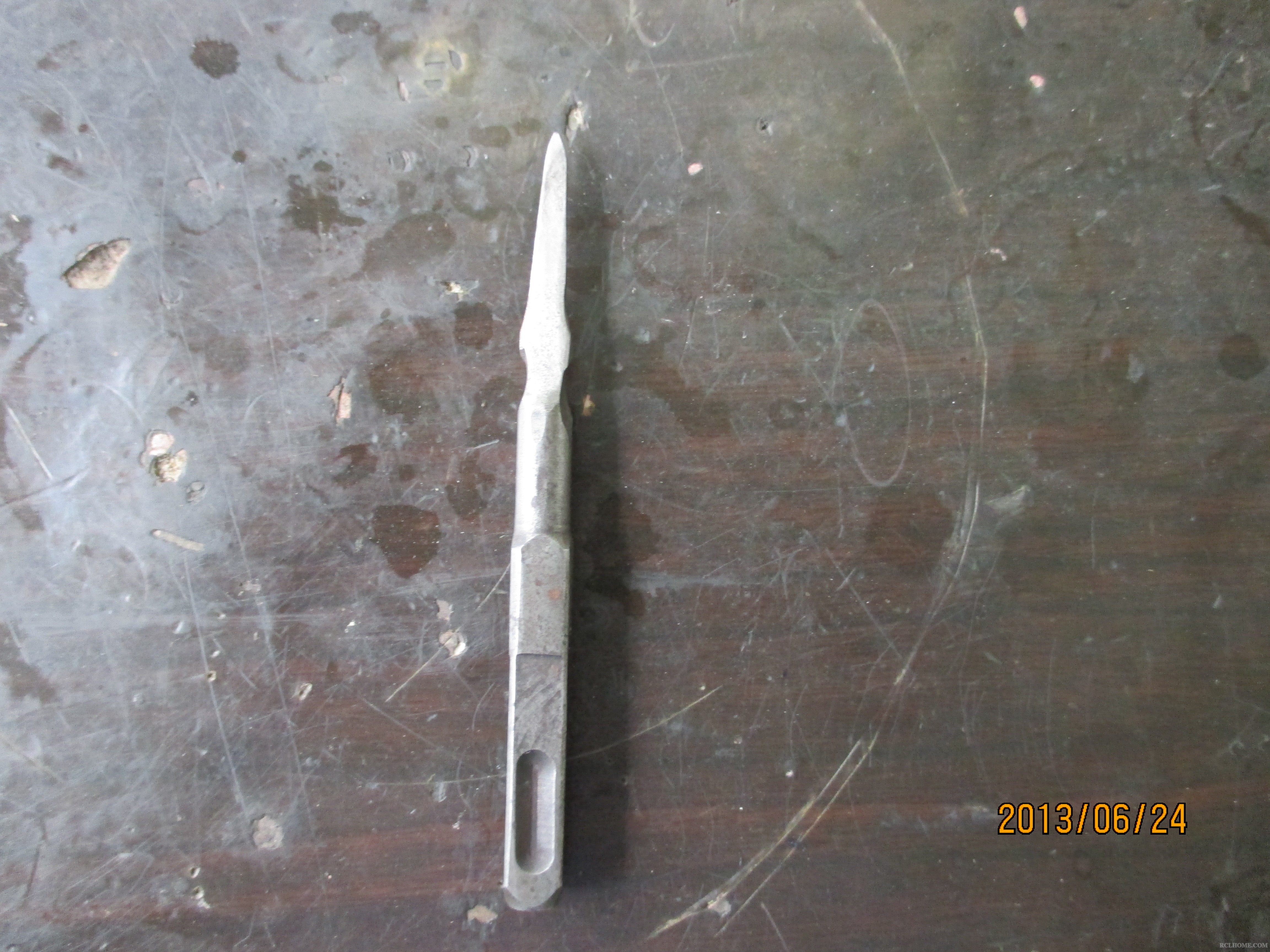

某人闲着磨啦一把小刀,
材料来源:冲击钻头,具体牌号不知
硬度只有HRC48(两面不平不好打),不耐磨,没韧性,戳薄铁皮都弄不破,只能割塑料绳
求教,怎么让他像把刀子,不是非要他削铁如泥

我曾经顶账回来一批冲击钻头,全部是水货,放到家里近十年,最后不到1万元处理掉了。
冲击钻头不耐冲击很正常。

弄把三角锉刀做,或者平板锉做。。。。。。
只要手艺好,做成后绝对是管制刀具。。。。。。

见过这种四坑冲击钻头用65Mn材料的。
用板锉,美国名刀巴克刀的早期作品就是用旧锉刀改制的。
哦,用板锉,得费工夫啦

估计是高锰钢制作的冲击钻头。

应该是继续磨(刃口)!
发表于 2013-6-25 09:01:13 | 显示全部楼层
        冲击钻头的头部镶有硬质合金的,这只是钻头柄,硬度低,不耐磨很正常啊{:soso_e114:}
发表于 2013-6-25 10:29:33 | 显示全部楼层
重新热处理效果就出来了{:soso_e142:}
发表于 2013-6-25 10:39:56 | 显示全部楼层
没用火花鉴别一下材质吗?

那还要看是什么材料的

还是用CPM10V钢做刀吧

阿豹说有用65Mn材料的。

       65Mn做刀具应该可行!

他那个硬度在48RHC,偏低了。所以可以重新热处理改善。

个人觉得,作为普通的玩具或生活工具的工艺刀具,硬度控制在45~50HRC即可,没必要搞得太硬

收割机刀片就是65Mn的  ,还有一些其他的行业的切刀
