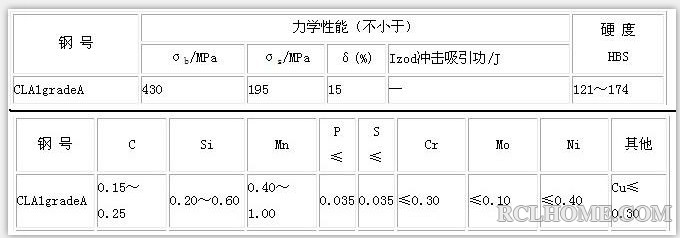

厚度3mm的薄片件。

发表于 2013-6-23 19:23:25 | 显示全部楼层
看合金元素应该通过正火可以达到要求!

 楼主| 发表于 2013-6-23 19:25:57 | 显示全部楼层
以前以后 发表于 2013-6-23 19:23
看合金元素应该通过正火可以达到要求!
我们模具工程师问我能不能做的时候我也感觉正火应该还差不多。

 楼主| 发表于 2013-6-23 19:39:09 | 显示全部楼层
看合金元素应该通过正火可以达到要求!
如果正火的话,正火温度应该挺高吧,AC3要880左右吧

发表于 2013-6-23 19:42:52 | 显示全部楼层
用900可以试验一下,再看看别人的意见吧!

发表于 2013-6-23 19:49:20 | 显示全部楼层
刘安韦伟 发表于 2013-6-23 19:45
又接触新材料了,从过年至今还没接触过新材料呢。
是什么国家的材料标准?

 楼主| 发表于 2013-6-23 19:51:21 | 显示全部楼层
以前以后 发表于 2013-6-23 19:49
是什么国家的材料标准?
好像是国外标准,客户没说清楚是哪个国家的
发表于 2013-6-23 19:52:45 | 显示全部楼层
建议加热温度:900-920。可以采用零保温方法。

发表于 2013-6-24 00:52:18 | 显示全部楼层
从化学成分看相当于我国的20Mn,是渗碳钢,由于是是薄片可以通过正火来达到,也可以通过850淬火+200低温回火来达到。

发表于 2013-6-24 08:13:15 | 显示全部楼层
采用正火处理就可以达到性能要求了。920度。
