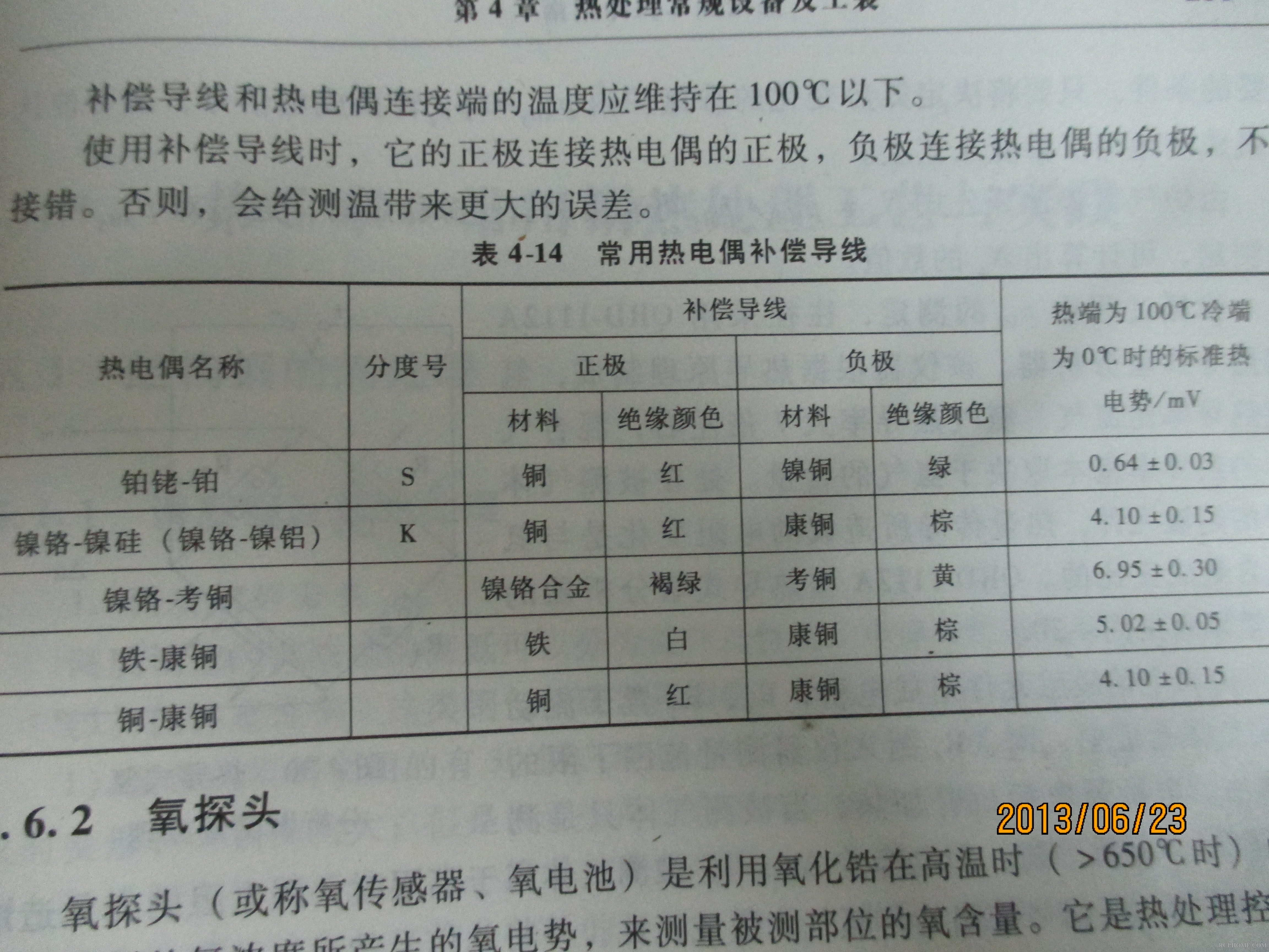

发表于 2013-6-23 19:26:45 | 显示全部楼层
通过连接的补偿导线颜色看正负极{:soso_e107:}

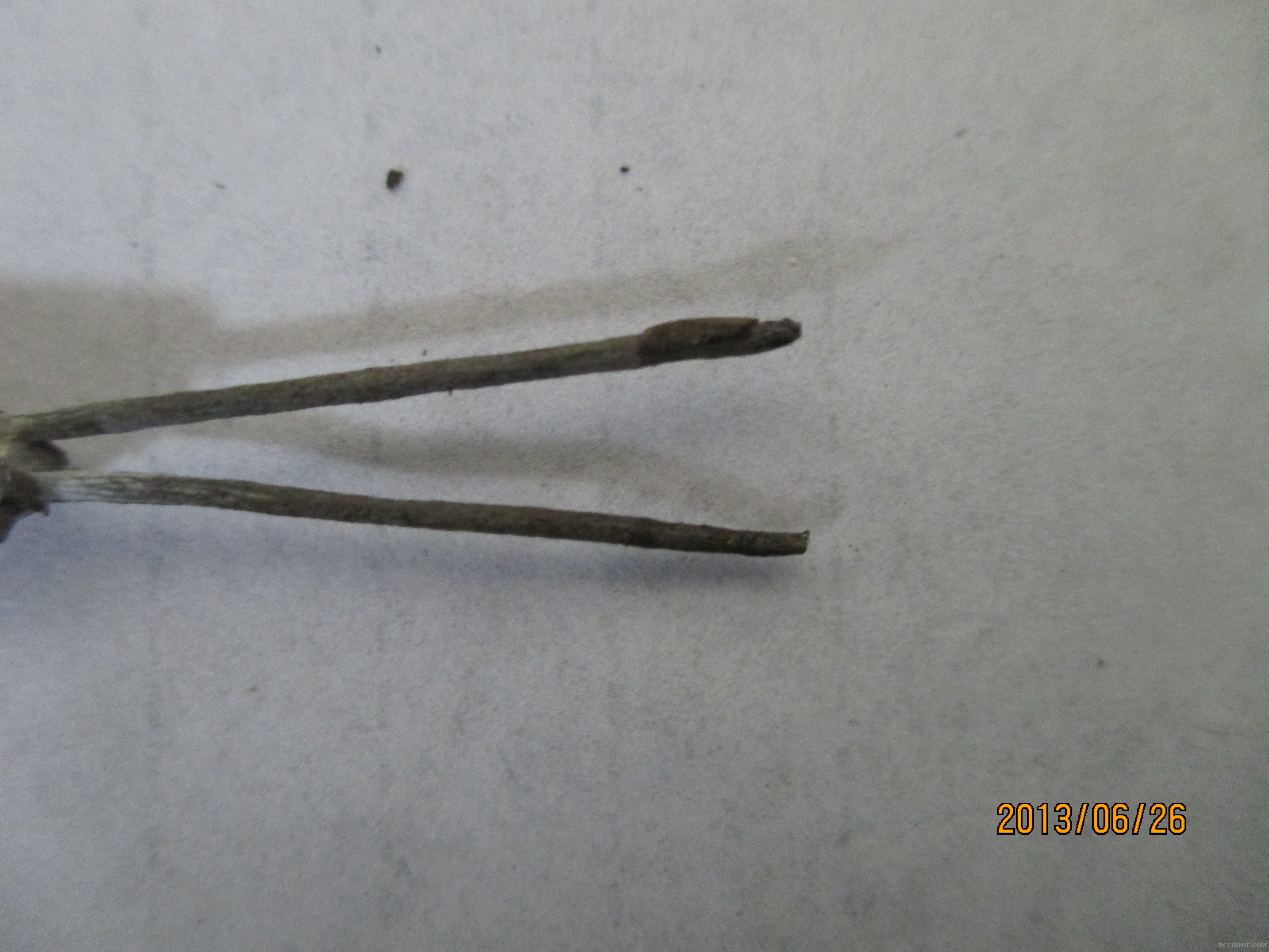

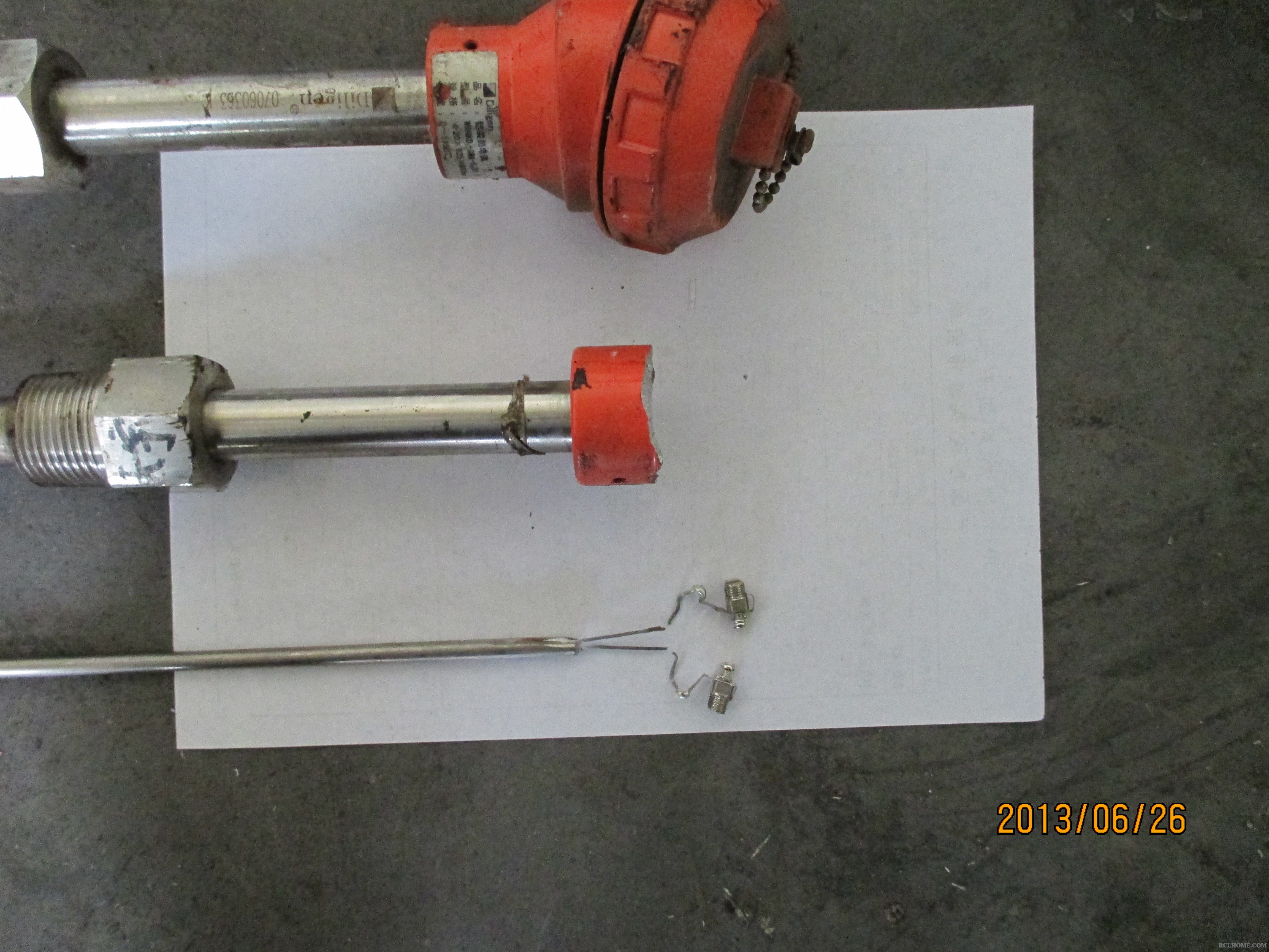

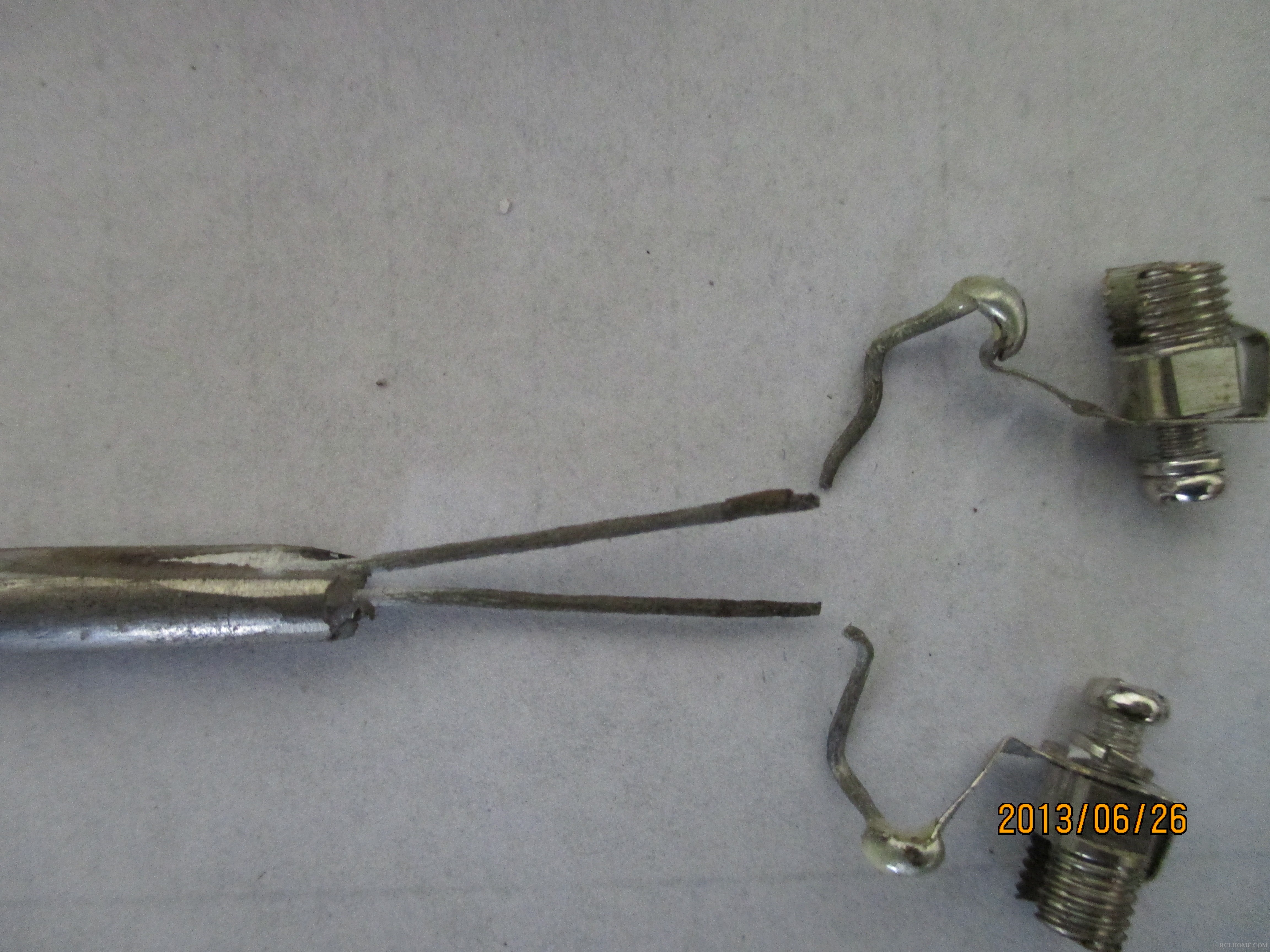

发表于 2013-6-26 18:05:04 | 显示全部楼层
Wangqinghua196 发表于 2013-6-26 13:51
什么叫“热处理”?这就是“热处理”!
今天拆啦一根,见图,是马拉松铠装K型热电偶,
两头都没磁性,而且颜色差不多,请问是位置不对,还是材料镍铬—镍铝的{:soso_e132:}
Jasen + 20 感谢上传

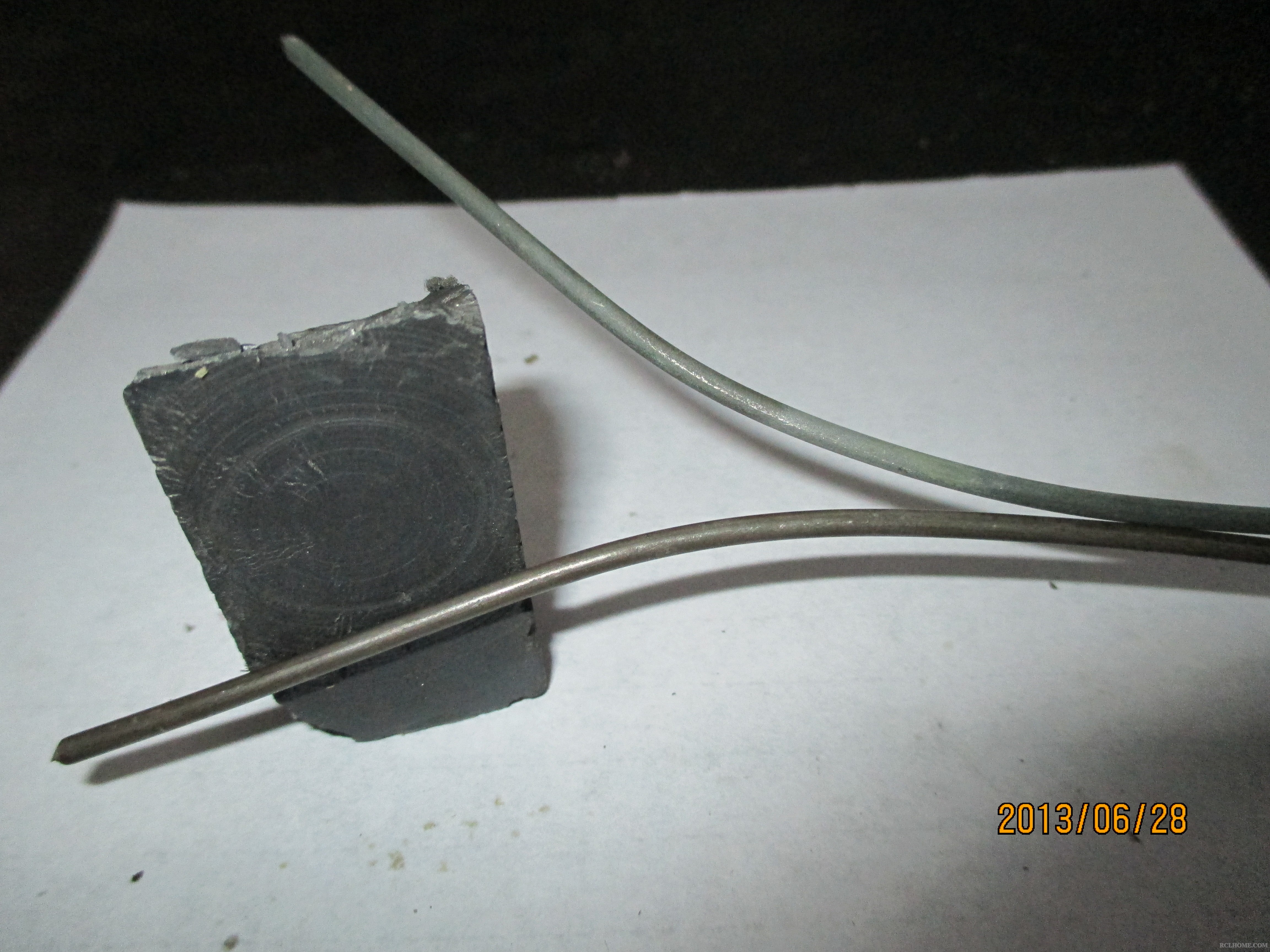

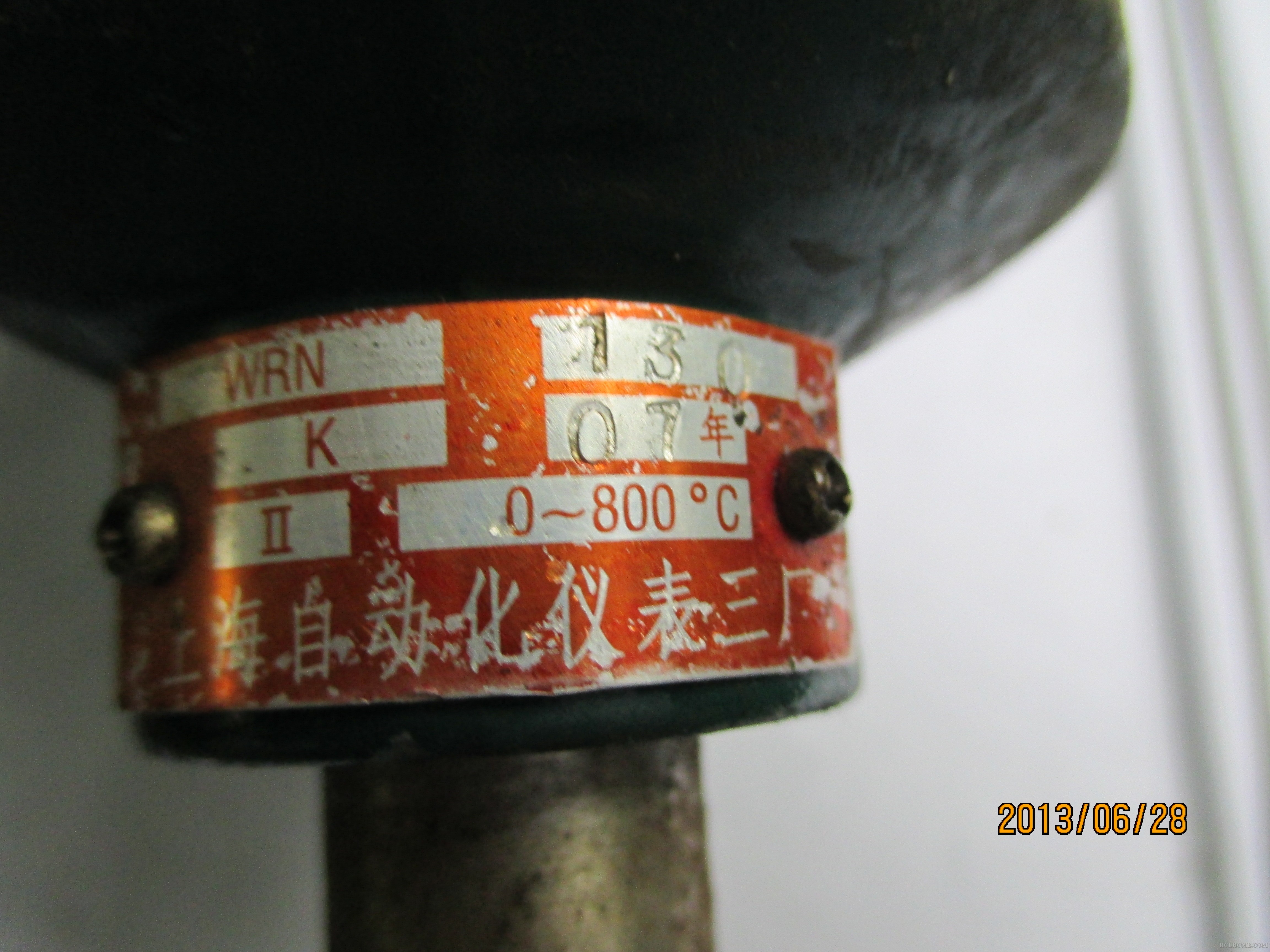

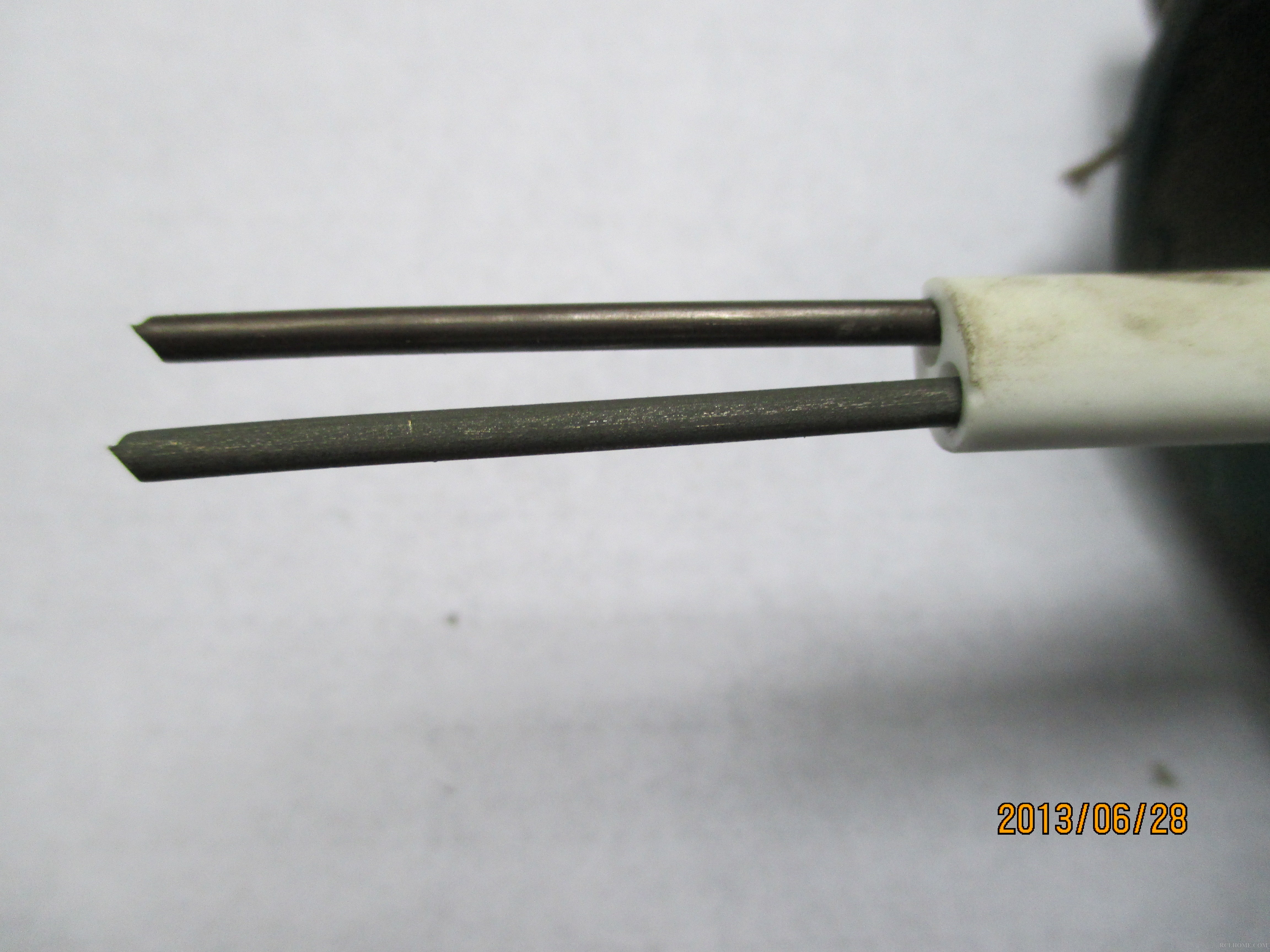

发表于 2013-6-28 18:41:56 | 显示全部楼层
什么叫“热处理”?这就是“热处理”!
我拆啦另一个厂的热电偶,结果刚好和王老师说的一样
铭牌
铭牌
颜色
颜色
磁性
磁性
Jasen + 20 感谢上传
哦也
 楼主| 发表于 2013-6-28 19:54:48 | 显示全部楼层
哈哈哈,平时没有注意吧?!
这就是热处理(的奥妙)!
