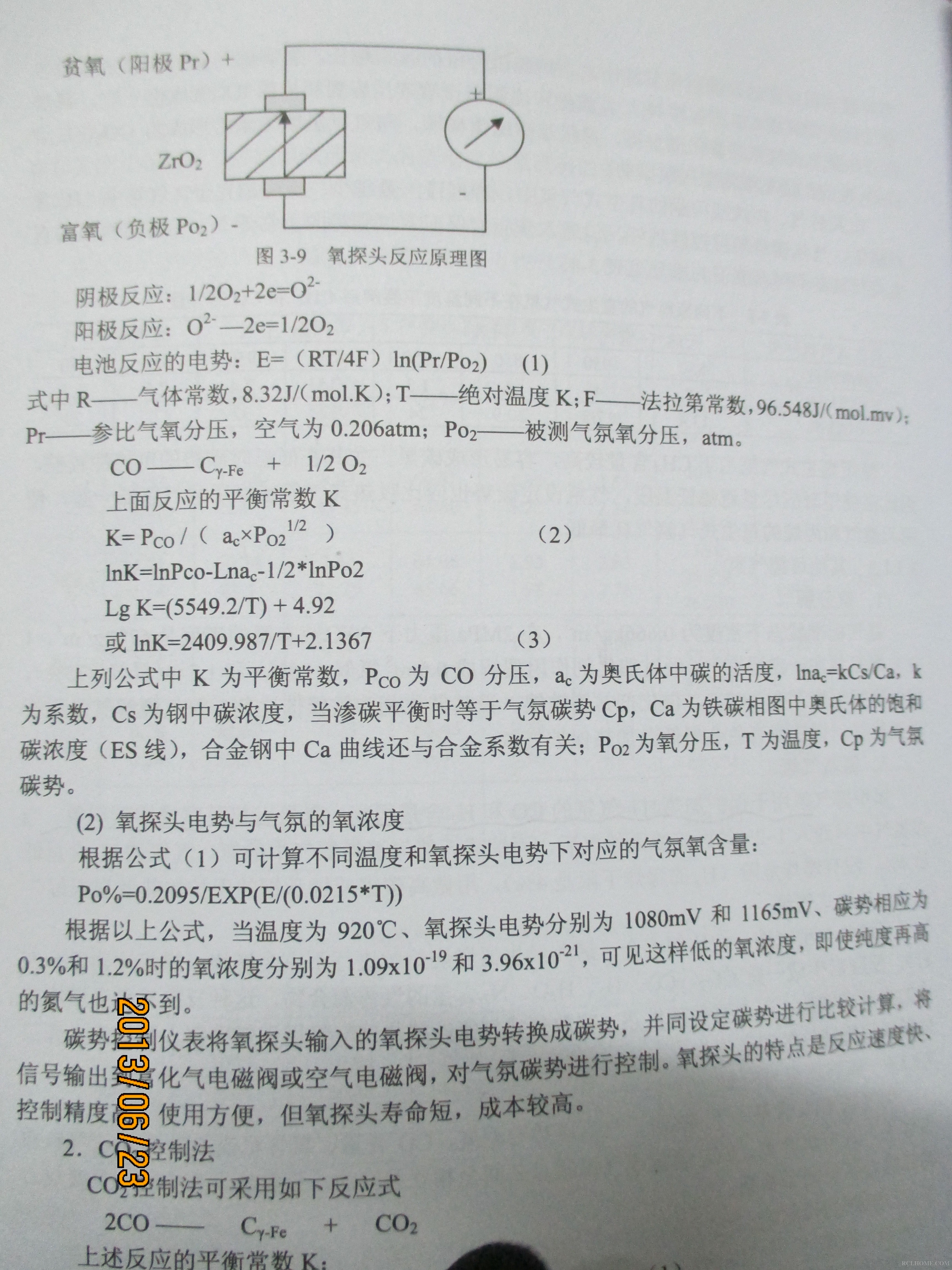

发表于 2013-6-23 20:05:08 | 显示全部楼层
直接上图,看公式
哦也

发表于 2013-6-28 20:35:32 | 显示全部楼层
肯定会有影响的,你可以查查氧探头的说明书,上面能看出CO含量对碳势的影响,另外,炉温不同,对CO的含量也有影响。
