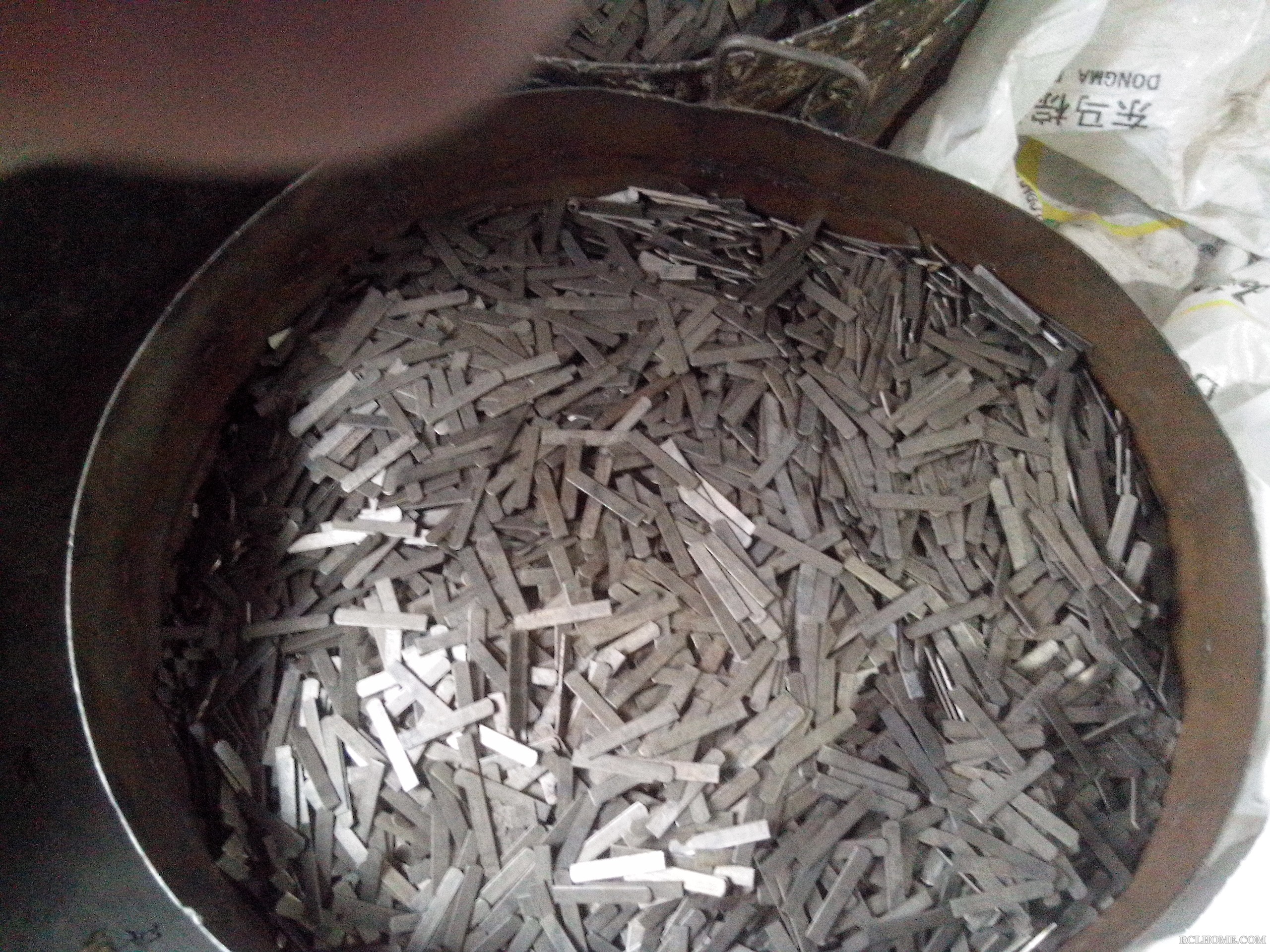

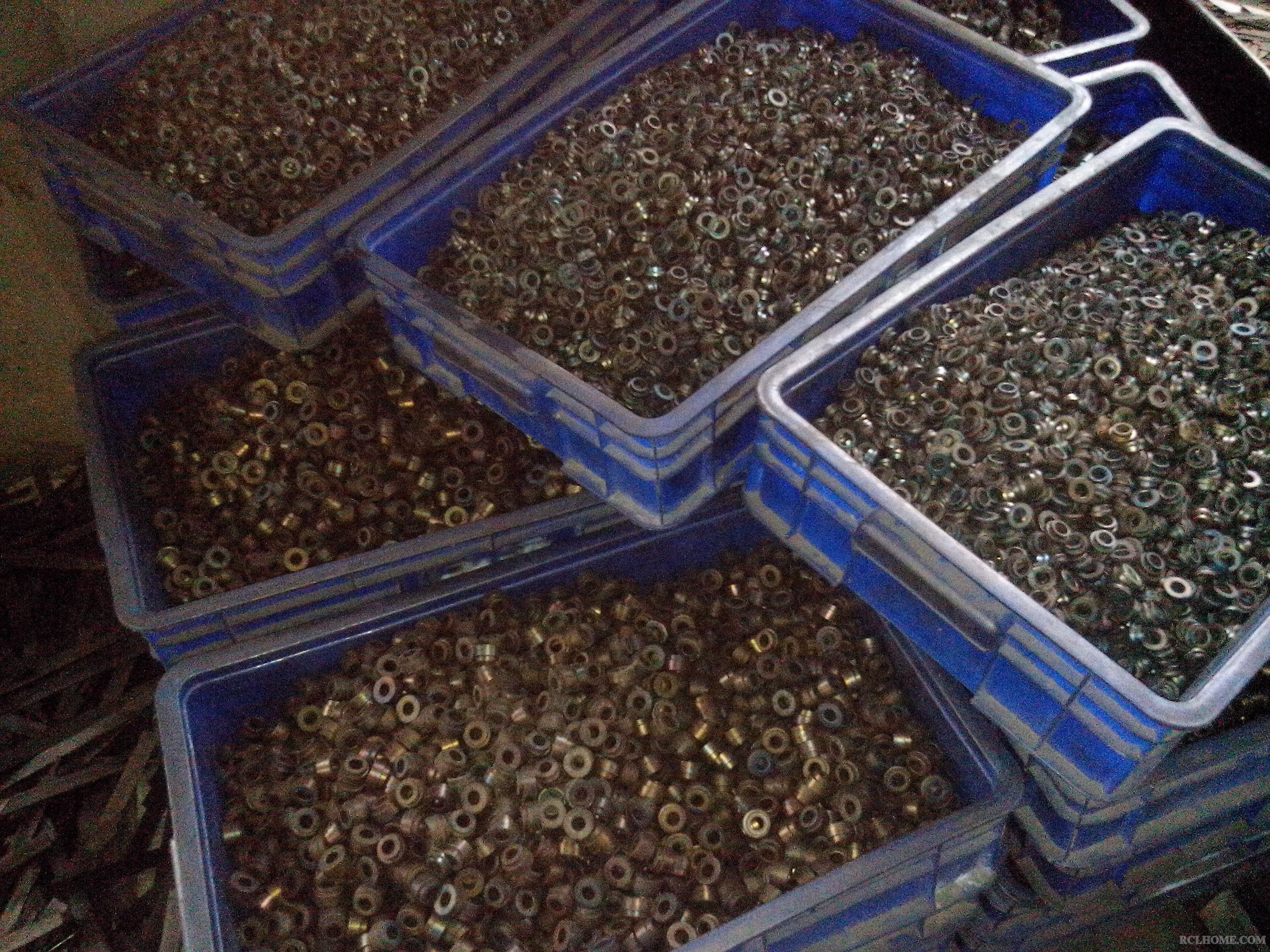

发表于 2013-6-21 16:41:29 | 显示全部楼层
找漏洞 发表于 2013-6-19 22:52
炉内保护以什么为标准呢?  你们那做出来的产品有黑斑吗?
各种各样的色斑产生原因不尽一致,轴承产品网带炉淬火可以做到无热处理黑斑,热处理后无需抛光处理。
请发一些图片上来让大家看看,具体是怎样的色斑.

 楼主| 发表于 2013-6-21 17:35:54 | 显示全部楼层
请 ...
登录/注册后可看大图

 楼主| 发表于 2013-6-21 17:41:36 | 显示全部楼层
[attachi

 楼主| 发表于 2013-6-21 17:43:33 | 显示全部楼层
请 ...
上图是F08渗碳件200回火网带做的
一笑而过炫耀“之家”风采
618
1550
1550
 楼主| 发表于 2013-6-21 17:52:42 | 显示全部楼层
1728是粉末冶金碳氮共渗270回火。1727是SKS2刀片淬火件180回火,1726是渗碳件170回火,因油杂质大,清洗不给力。表面有污垢,清洗后无任何除水设施
粉末冶金渗碳
粉末冶金渗碳
淬火
淬火
F08渗碳
F08渗碳
